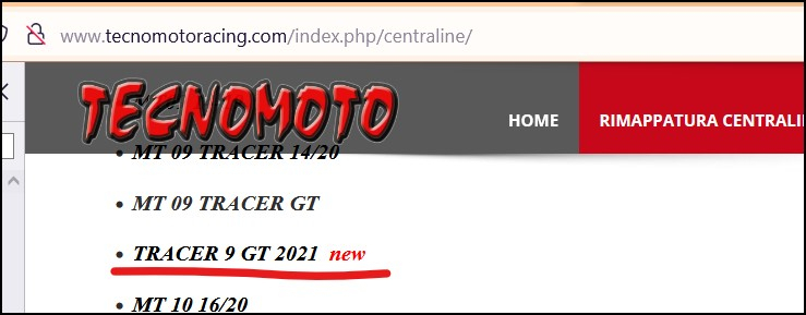

nell'homepage di TecnomotoRacing ci sono i nuovi modelli mappabili, compare l'MT 09 2021/2022, ma non compare la Tracer 9. Un dubbio mi viene: non è che le mappature originali siano diverse e forse anche l'effetto del richiamo?
:ShameOnYou:
