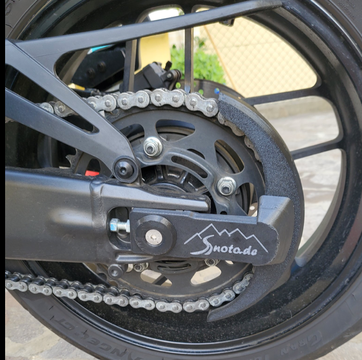

  • Qualità del mezzo appena sufficiente, il nastro adesivo sui cavi sotto il cruscotto ha ceduto al caldo Greco, la sella idem, dopo un aver preso un nubifragio in autostrada si è asciugata rimanendo macchiata, la catena rumorosa e il copri catena inutile dopo un lungo viaggio ho scoperto che i detriti alzati dalla catena finivano sulla parte inferiore del porta pacchi e del codino "sabbiandoli", allego una foto.

sulla qualità complessiva, ripeto ero abituato a una moto assemblata da un inglese dopo una serata al pub, quindi trovo la tracer fatta molto bene, in linea con la ricerca della sostanza jap, la moto si è fatta 9.500 Km in 3 settimane in tutti i climi possibili 8-40°, dalla pioggia battente al sole cocente, e non ha mai avuto un sussulto e questo per è la cosa fondamentale, piccoli difetti come le guaine gli accoppiamenti sono piccole cose, la meccanica rumorosa me la faccio andar bene, l'importante che non si rompa; confermo la catena e la ruota posteriore tirano su di tutto, ma quello lo sistemi con qualche accessorio mirato.

La moto la prossima settimana fa 4 mesi e devo fare il tagliando dei 10k, domani andrò al concessionario per far vedere il problema del portapacchi, che essendo tutto originale, spero che venga cambiato, dopo di che penserò ad una soluzione (para detriti).
