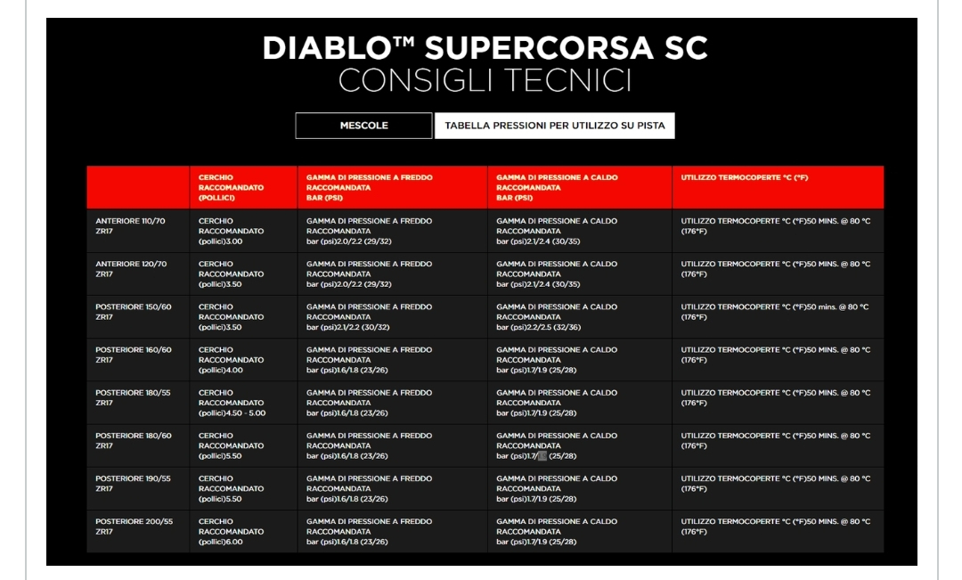

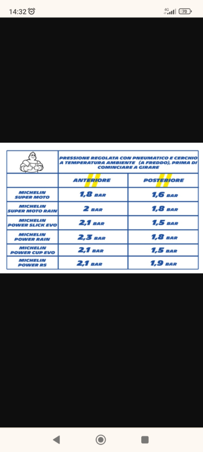

Che pressioni usi e cosa indica la casa? Ho frugato dappertutto ma non trovo le pressioni consigliate da dunlop
Nessuna casa produttrice di pneumatici darà indicazioni diverse dalla casa produttrice del veicolo...almeno ufficialmente
Ero abituato diversamente, con le gomme sportive le indicazioni le danno, farò le pressioni come dice Yamaha seguendo la tabella del socio che ho visto qui sul forum
Attenzione alle indicazioni "per pista", spesso gli amatori non riescono a stare costantemente sopra gli 80° delle termocoperte...l'ideale sarebbe stare intorno ai 90...fino ai 100...con quegli pneumatici quindi aumentando ulteriormente la pressione ottimale d'esercizio....in strada è impossibile mantenere costantemente quelle temperature, frutto di ripetute "staccate" e potenti accelerazioni.
La pressione serve per definire la dimensione dell'impronta a terra, subordinata al punto di rendimento massimo della mescola kg/cm², e la rigidità della carcassa influisce sulla deformazione.
È un lavoraccio trovare la pressione ideale ma, ricorda,  meglio 0,1bar in più che in meno
Ciao, il mio gommista le ha gonfiate a 2,7 bar io poi in seguito l'ho modificata quasi come da libretto Yamaha mantendo come dice Omar un pelino in più di pressione anche perchè giriamo quasi sempre in due ed io non sono propriamente un peso piuma.
