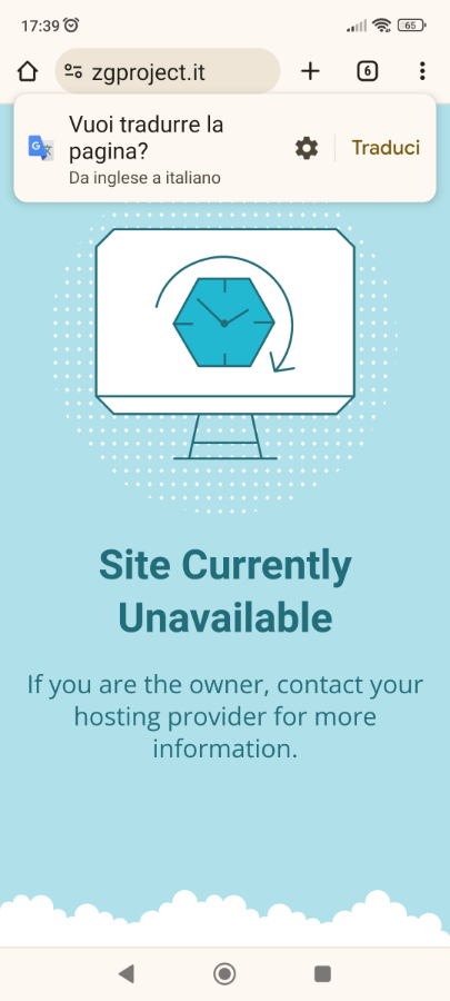

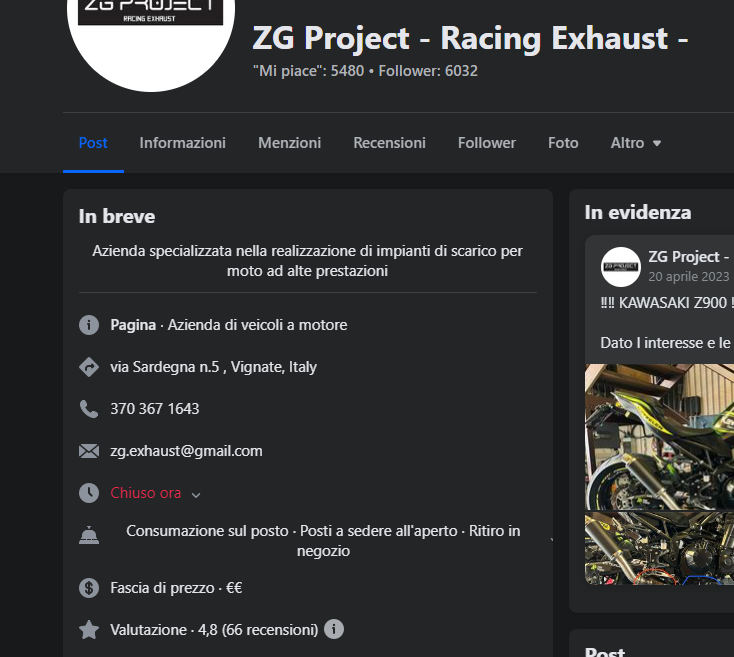

Ottimo, peccato che quell'azienda non esista più
Non ho facebook, comunque grazie ✌️
