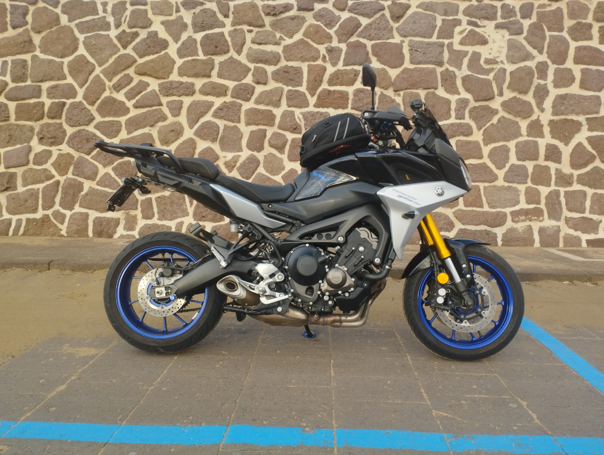

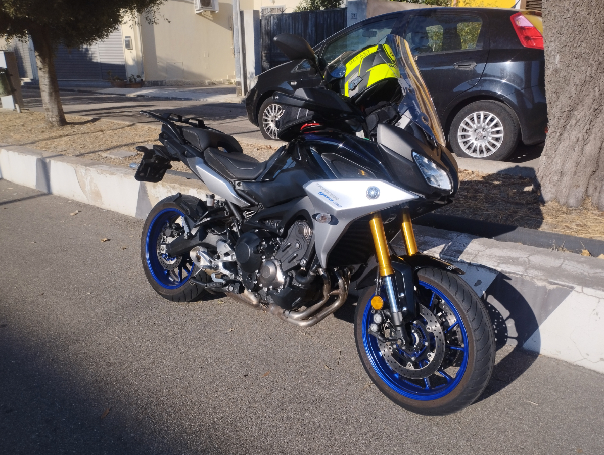

Dopo  quasi 30 anni di bicilindrici tra naked e Supersport e per tornare a uscire con mia moglie ho deciso di prendermi la tracer, i blogger ne parlavano bene, le riviste pure, i possessori anche.. e ho trovato una moto con soli 8000 km ed ancora in garanzia per quasi un anno. Dopo i primi km di conoscenza e una volta messa sotto cure amorevoli posso dire d'esserne molto contento. Pian piano ho aggiunto qualcosa di necessario e qualcosa di superfluo.

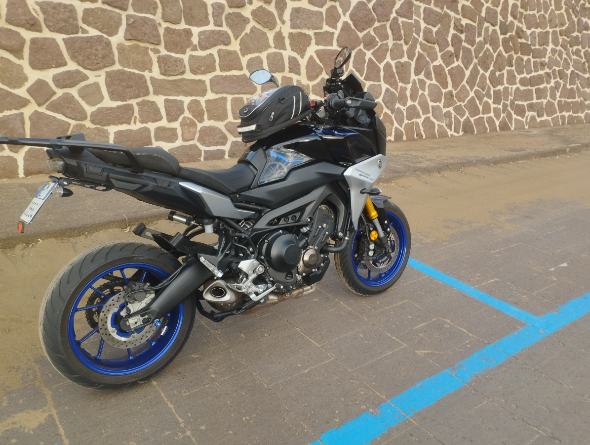

  • Le pedane rialzate... E meno male che son rialzate .. merito della confidenza che regala il mix gomme e sospensioni

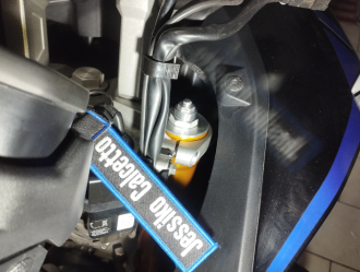

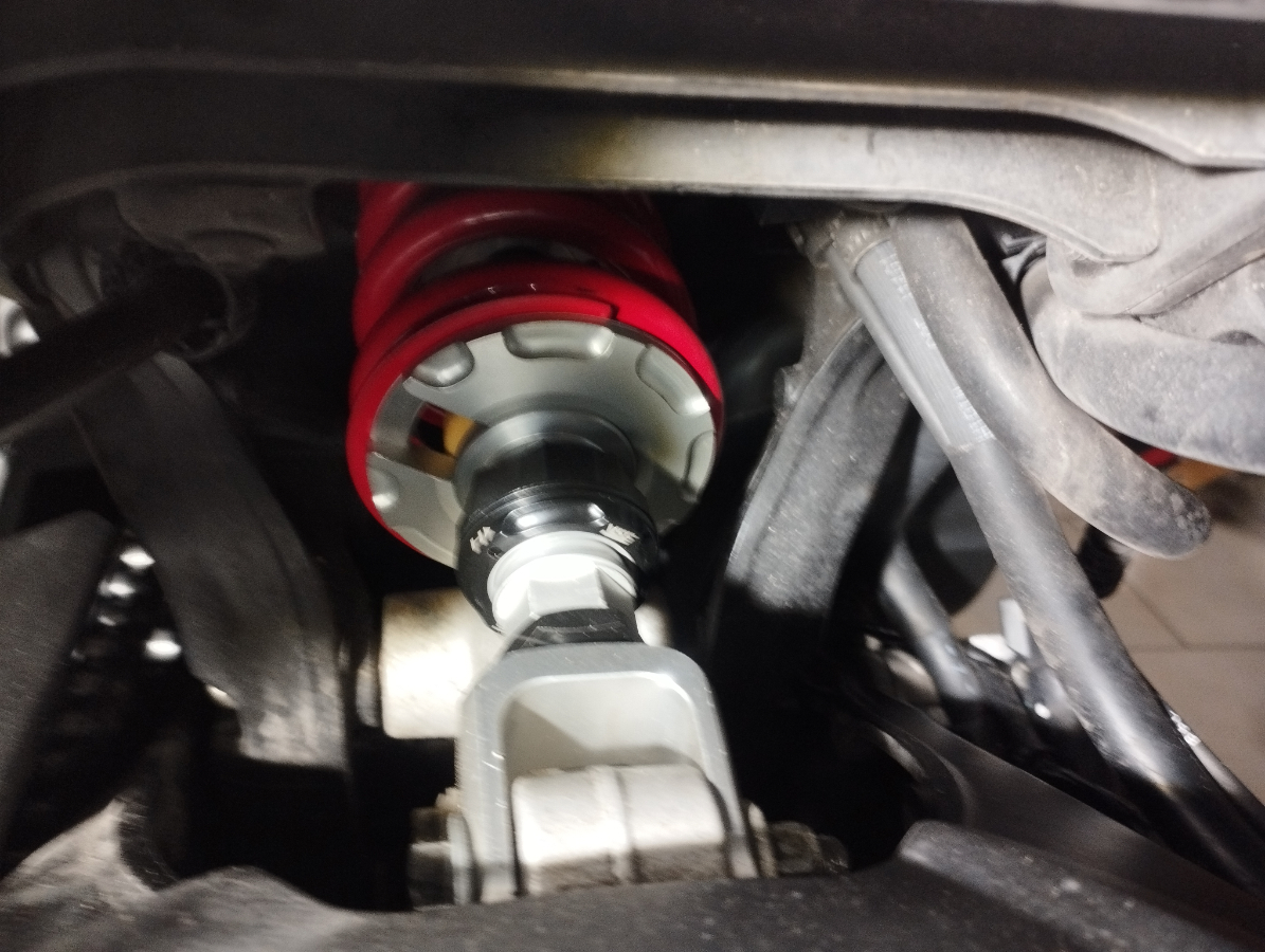

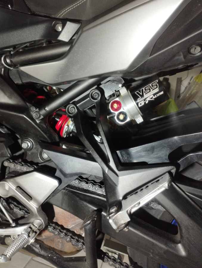

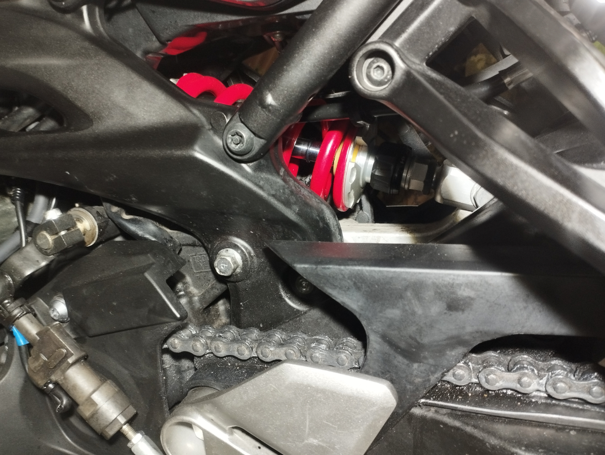

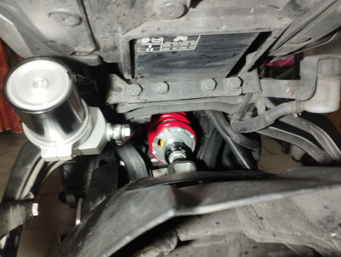

  • Moto ritirata dal sospensionista per i seguenti interventi:   Mono yss serie X Molle hyperpro e olio silkolene SAE 10   Nei pochi km di rientro il mono mi è sembrato eccessiva

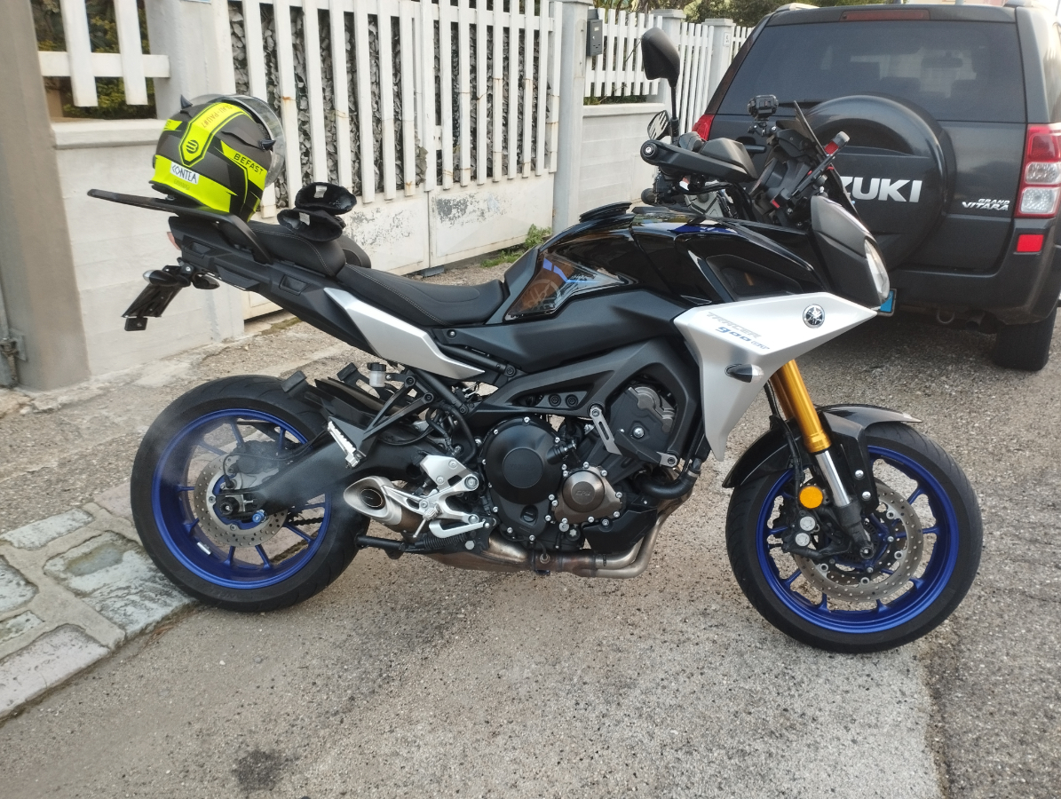

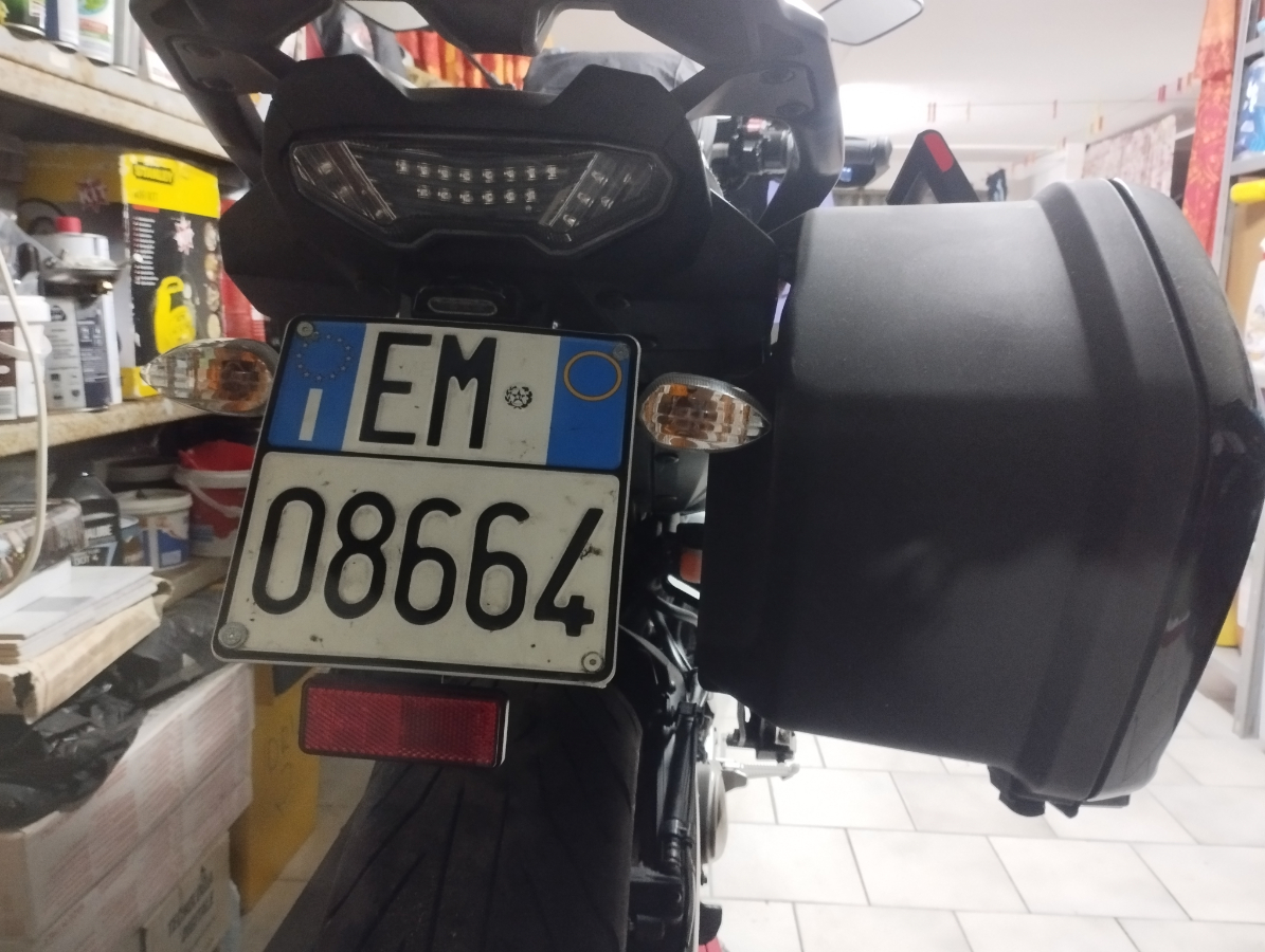

Portatarga e cupolino corto, il parabrezza di serie per i miei standard è troppo grosso. Così come il portatarga di serie, ho optato per il lightech
  • Kevin21 ha cambiato il titolo in (Tracer 900 GT) ClauPau - "Cammello d'assalto"
Le frecce si vedono praticamente vanno a filo, non sono incassate

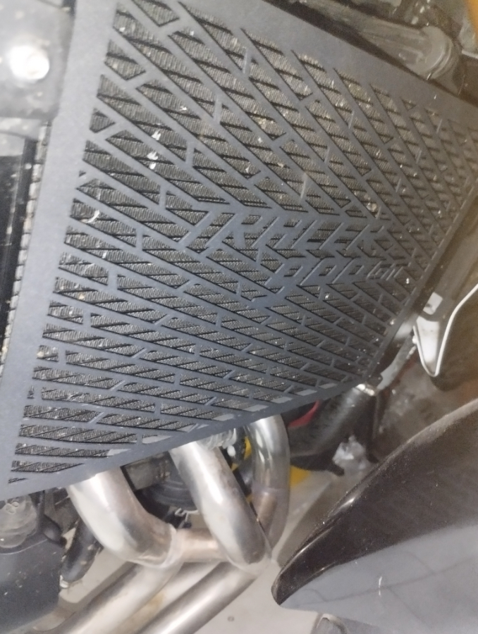

Ho messo la griglia presa su Amazon ma sicuramente è Alibaba, facile da montare usa una delle viti del radiatore e fa un gioco di incastro. Poca spesa tanta resa

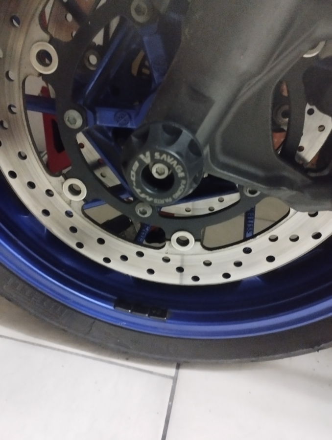

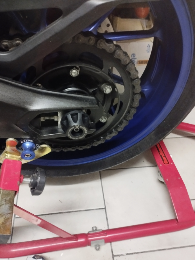

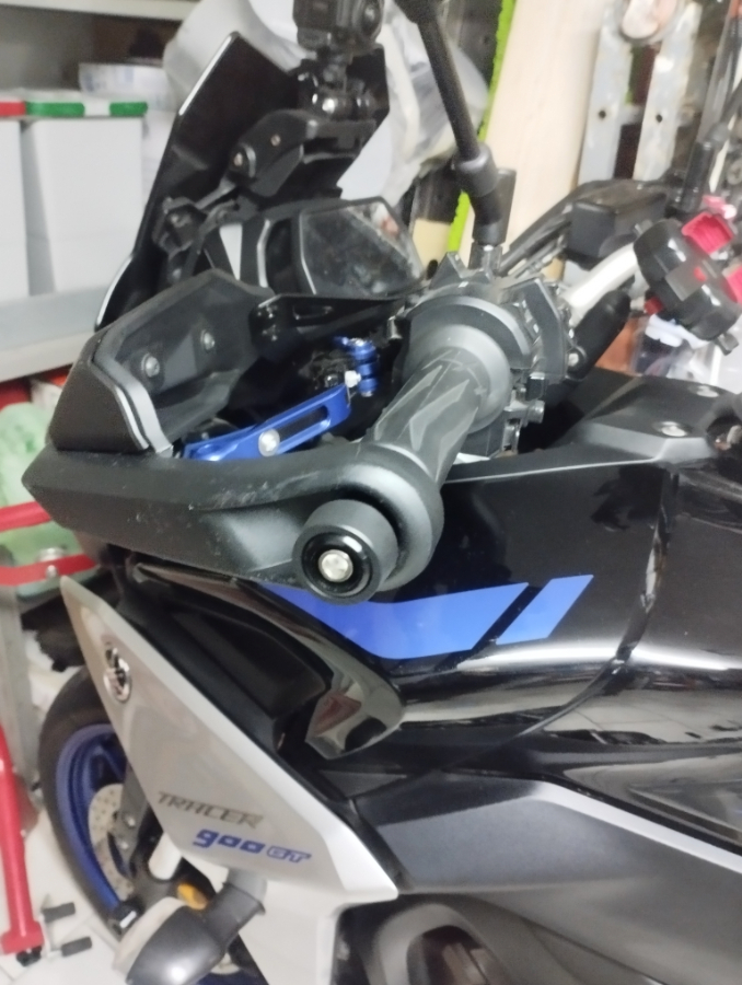

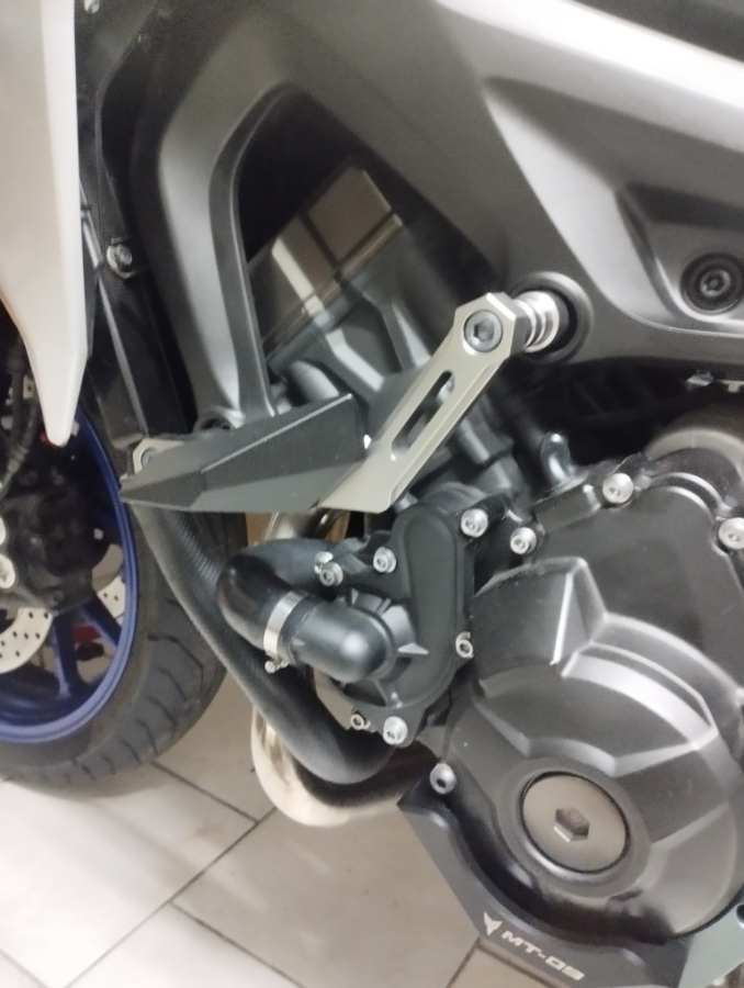

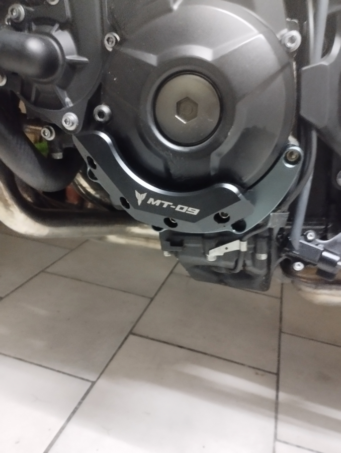

Upgrade di protezioni al d'assalto, ho il terrore che questa moto mi cada. Tamponi sui 2 assi, tamponi al manubrio e slider per il motore

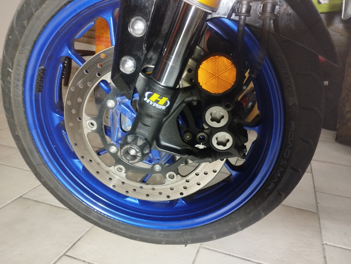

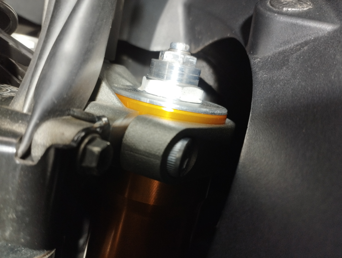

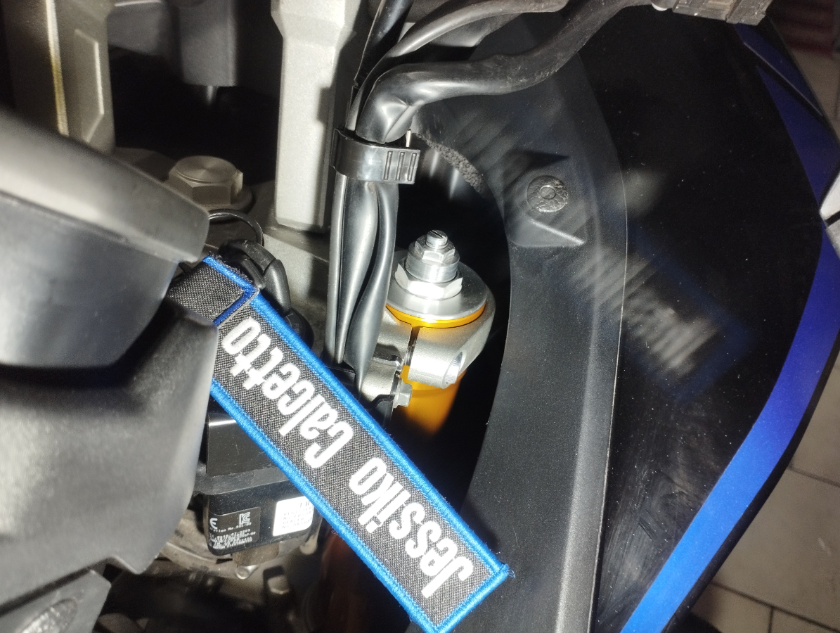

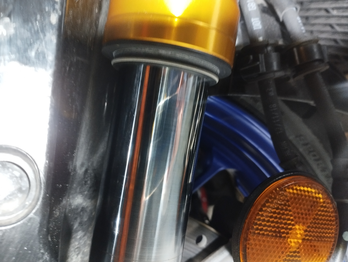

Up grade sospensioni con mono yss e molle anteriori hyperpro In attesa dello stipendio per andare dal sospensionista a montare tutto, nutro grosse aspettative

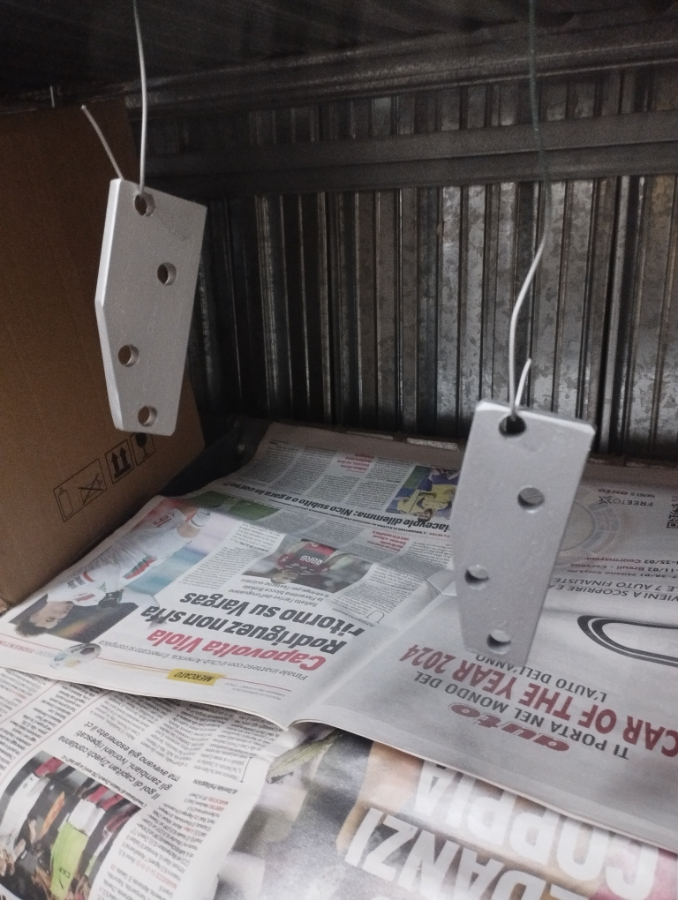

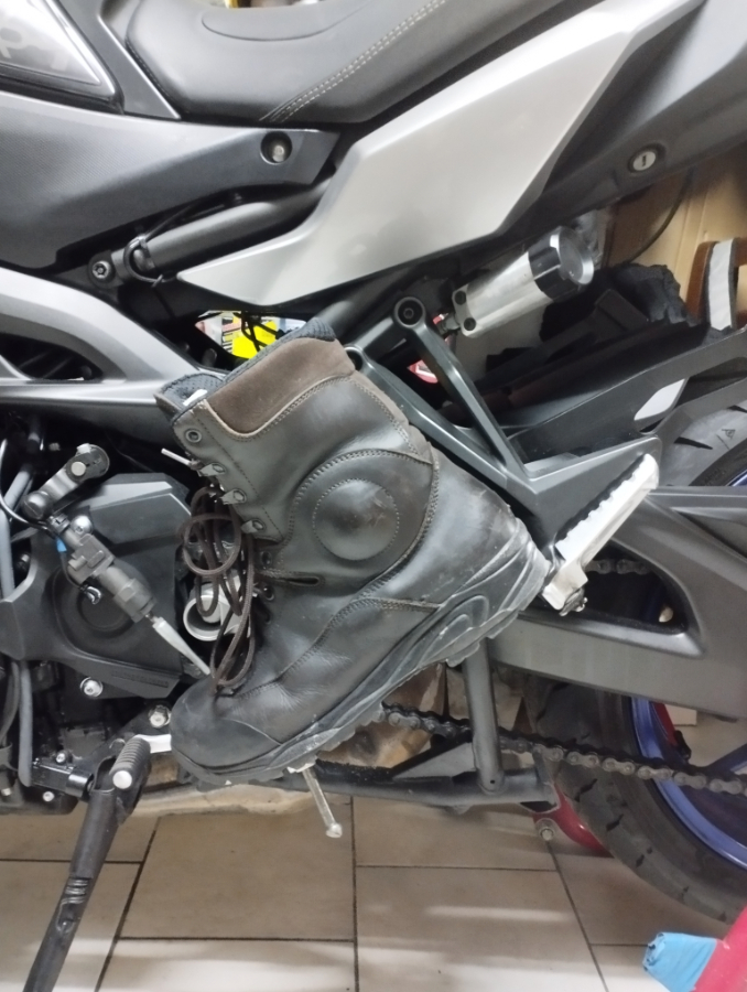

Dopo varie vicissitudini con le pedane passeggero... Ho deciso di farmi degli arretratori per non sbatterci più il tacco, per ora sono a costo zero, devo farle verniciare dal carrozziere e poi le monto
Mono yss serie X
Nei pochi km di rientro il mono mi è sembrato eccessivamente sostenuto e ho tolto qualche click di compressione, purtroppo ora ha c'è buio e non posso provare la moto come vorrei, se tiene il tempo questo weekend la provo portandomi dietro il necessario per regolare le reazioni delle sospensioni
