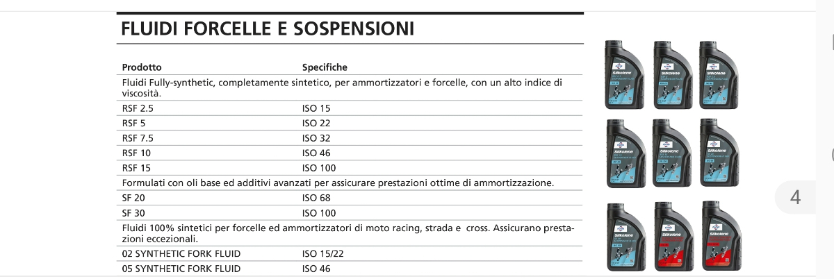

https://www.fuchs.com/it/it/prodotti/gamma-di-prodotti/lubrificanti-per-veicoli/moto-due-ruote/

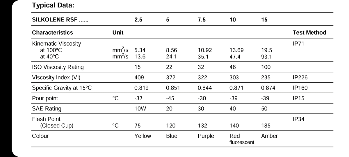

Ho cercato le caratteristiche e coincidono:
Quindi l'attuale RSf ha le caratteristiche del vecchio RSF PRO?  O dovrei andare di 02 synthetic?
Il nuovo RSF è come il vecchio RSF Pro, dalle schede che ho scaricato e incollato sopra corrisponde nelle caratteristiche
RSF 5  a 40° cSt 24.1 a 100° cSt 8.56
