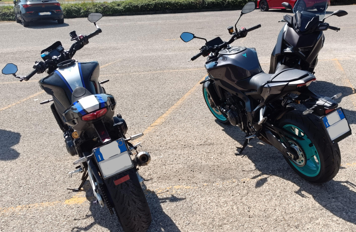

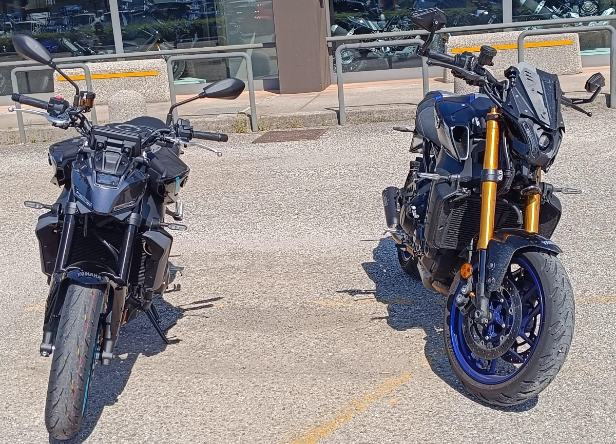

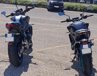

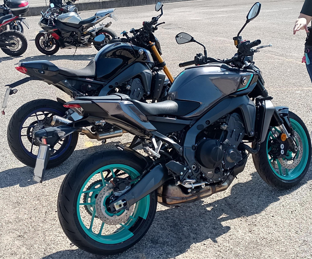

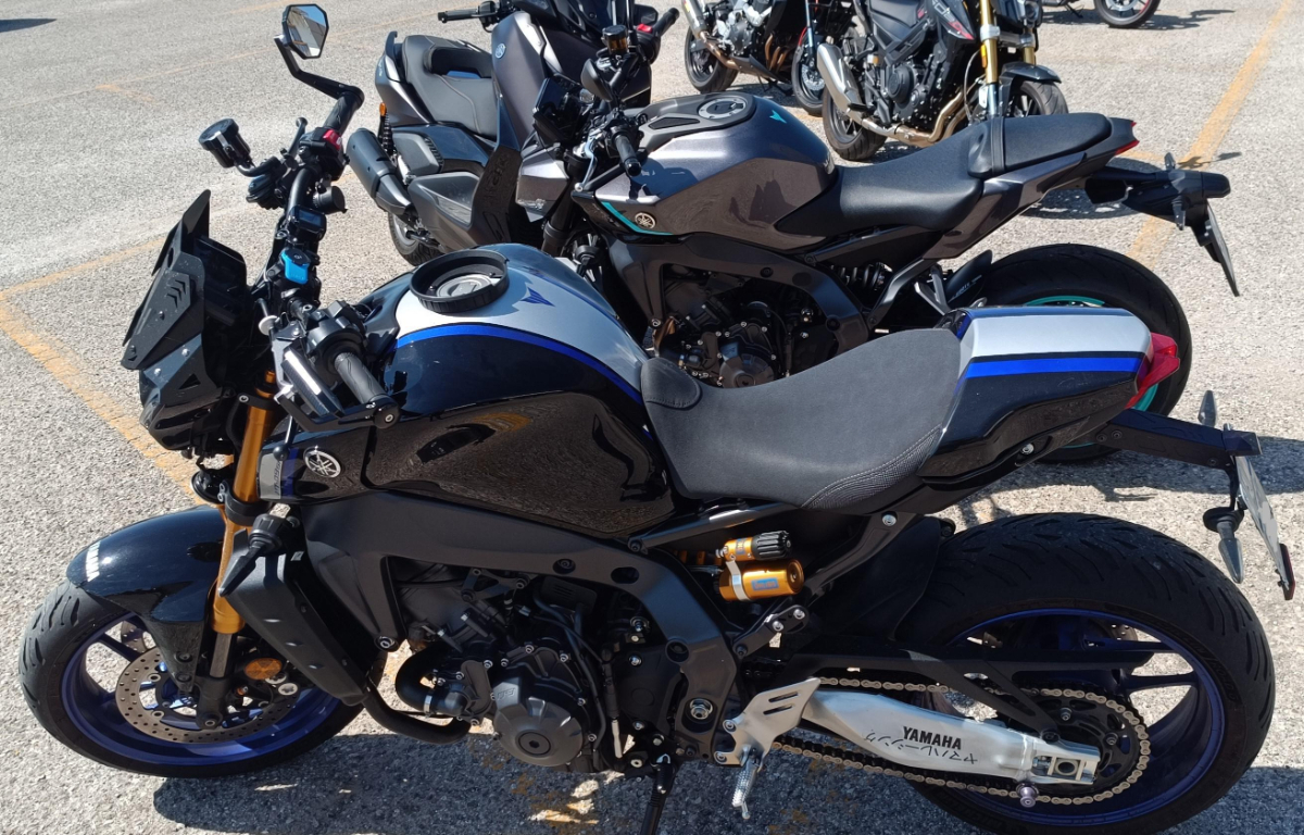

Bondì a tutti,
a completare quanto sopra ed avere anche visivamente un raffronto fra i 2 modelli, credo possa servire allegare qualche immagine con affiancati i modelli MY21-23 e MY24
Non sono un fotografo o un blogger, pertanto prendete le foto per la loro utilità e non la loro estetica (non avevo neanche lavato la moto dopo le giornate di giri con la pioggia non prevista ).
L'idea mi è venuta perchè sui vari siti e riviste si trovano molte foto del modello nuovo ovviamente, ma una diretta comparativa con affiancati i 2 modelli non l'avevo trovata e così ho fatto una cosa "al volo" con il cell.
Ho preso qualche angolazione utile a comprendere le principali differenze di massima: poi magari per la sola MT09 MY24 posterò su altro forum.
Sperando possa essere utile per farsi una idea meglio delle proporzioni (che poi piaccia un modello o l'altro non mi importa, basta che si vada in moto sempre!)
Saluti a tutti
