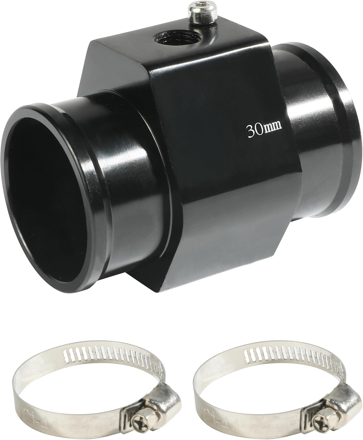

Ciao a tutti, volevo mettere sulla mia mt del 2006 un termometro per tenere d’occhio la temperatura dell’acqua e ne ho visti un paio su amazon ma non capisco dove dovrei collegarli. Alcuni dicono di fare uno sdoppio del tubo dell’acqua ma vorrei evitare eventuali perdite dal tubo. Quelli che ho visto hanno come uno spinotto da avvitare ma non saprei dove metterlo, qualcuno ha avuto esperienze o riesce ad aiutarmi?
Il bulbo va messo a contatto col liquido, devi fare un buco nel circuito, eviterei
Oppure mettere un nipplo di giunzione tipo questo su cui avvitare il bulbo stesso, accorciando adeguatamente il manicotto
  • Author
Grazie mille super utile!
