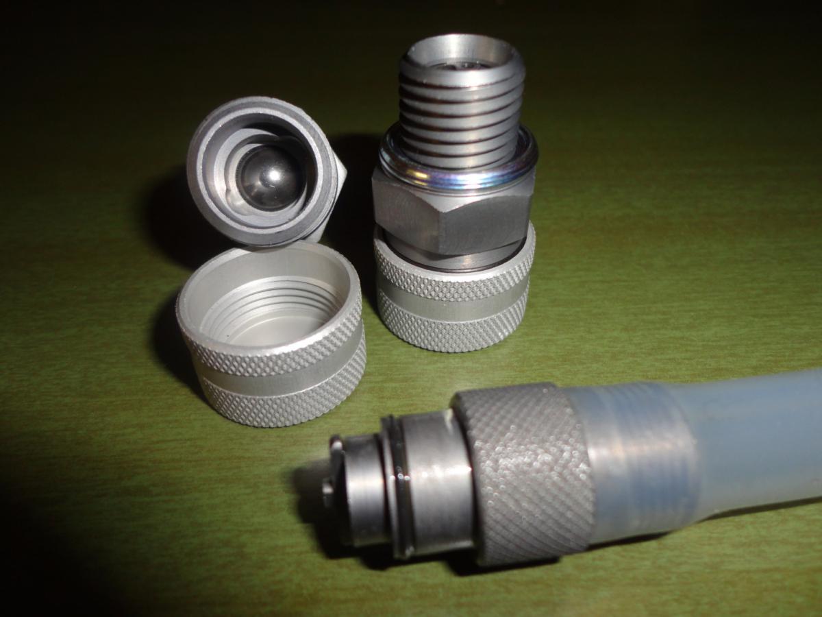

(MT-01) Tappi di scarico olio motore Stahlbus
per veri malati!
vantaggi?
estetica (peccato che quasi non si vedono)
praticità, non si svitano più i tappi ma si inserisce il raccordo a baionetta che apre la valvola a sfera e grazie al tubo nel caso specifico della MT-01 non si sporca piu la culla del telaio sotto al motore!

eccolo qui...
http://www.ebay.it/itm/360344669727?ssPageName=STRK:MEWNX:IT&_trksid=p3984.m1439.l2649
unico suggerimento non utilizzare la guarnizione in rame in dotazione ma una originale Yamaha o Suzuki per evitare il rischio di perdite

si ma mica livendo, li ho appena comprati per la mia! la mia voleva essere una segnalazione dell'esistenza per chi non ne fosse a conoscenza degli Stahlbus per l'olio motore

Andrea, avendo due viti di scarico bisogna prenderne 2?
E dove prendere la guarnizione originale da te menzionata?
rimosso caps-lock
si ad entrambe le domande

comunque questi stahlbus sono più efficaci sulle moto dove lo scarico della coppa è sul fondo e non lateralmente, per il nostro serbatoio va bene, sul motore ho notato che, essendo il foro di scarico sul tsppo ovviamente più piccolo di quello dove è avvitato nel motore, non si scarica completamente, sulla mia ci sono comunque
insomma è roba da malati, un po' come il filtro olio lavabile k&p... i "normali" meglio spendano in benzina
