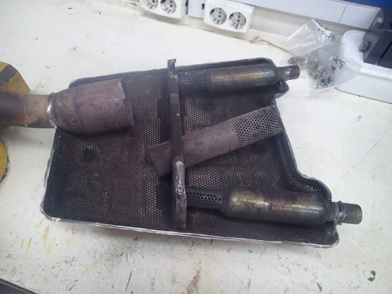

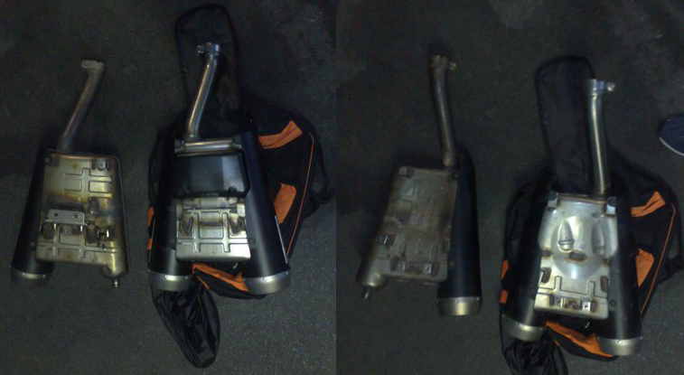

presente i bimbi che smontano i giocattoli per vedere come son fatti? .. bene io ho aperto una marmitta (di serie) per vedere cosa c'era dentro.
  • Risposte 31
  • Visite 22k
  • vedendo sta ciofecheria mi chiedo come facesse ad andare...invero la risposta è ovvia, ma soffocare il pistone in questo modo si chiama omicidio premeditato.
  • amico mio .. io contesto   - serve? .. peggiora il rendimento ma ci son dei metodi per regolarizzarlo ------> Io non ne sono troppo convinto - estetica? .. MIGLIORA! ------> Peggiora - s

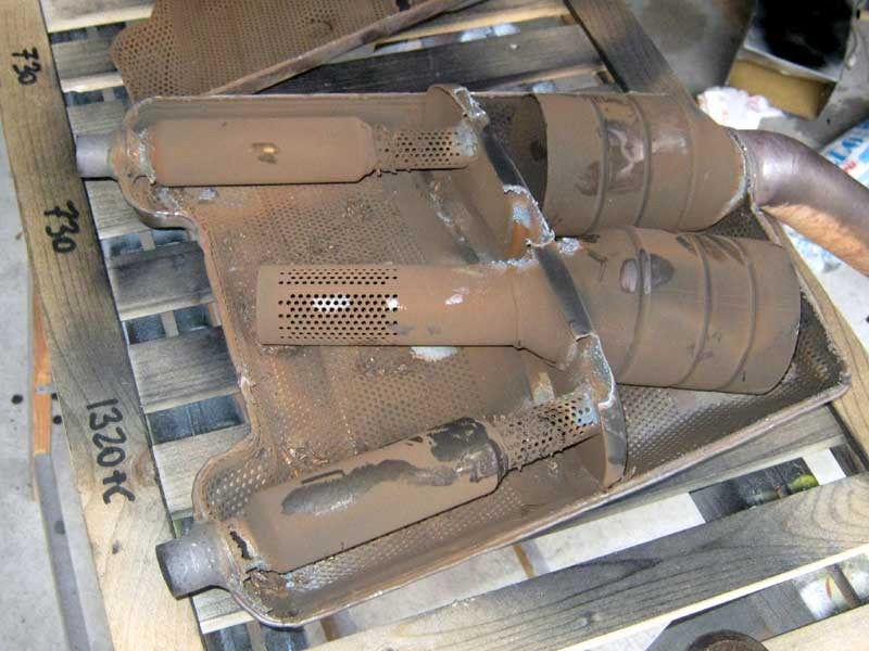

questa è la Euro3 ...
la Euro2 ha un solo catalizzatore

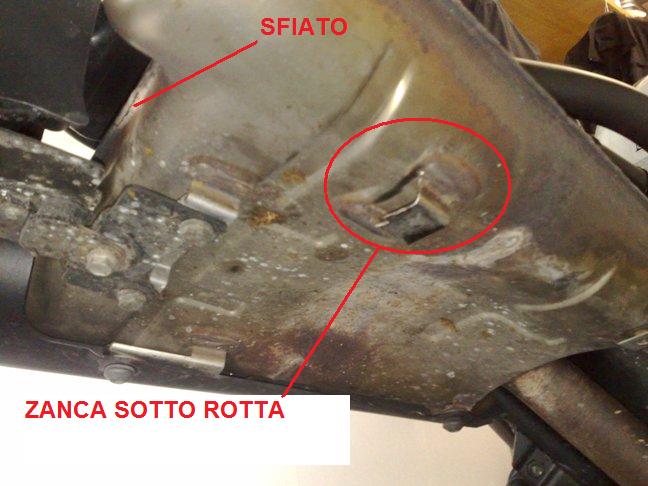

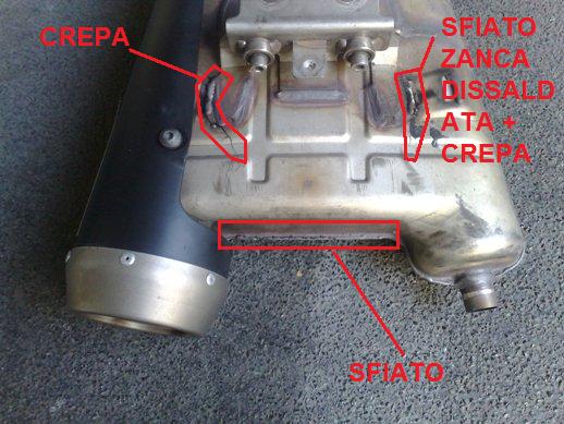

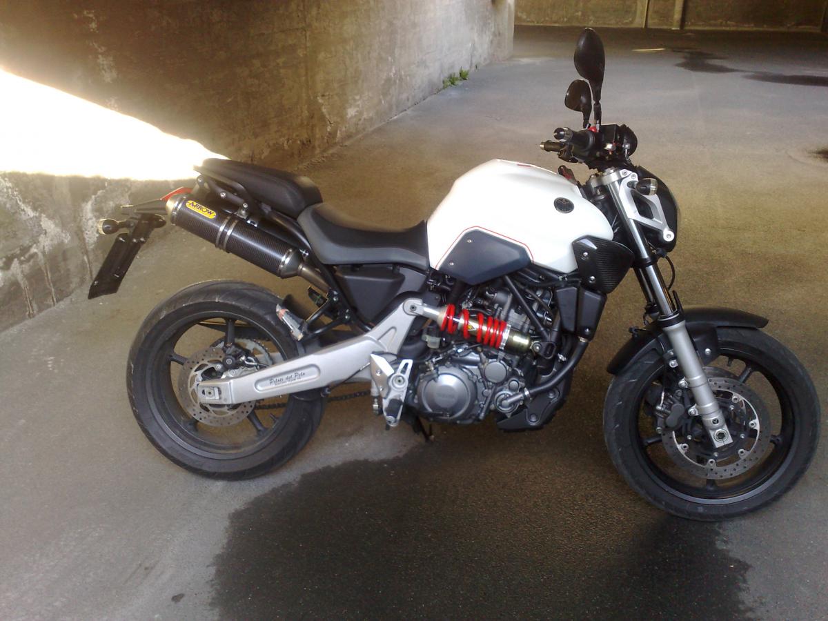

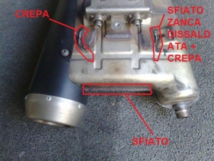

il "padellone" della mia ciccia (mt-03 ,euro2 ,2007) lo cambiai anni fa ormai ,dopo l' ennesima rottura (tra vibrazioni,calore scoppi di incombusti e un pò di economia costruttiva) delle zanche di fissaggio che gia avevo fatto saldare ma poi si crepò,dissaldò insomma ridotto un colabrodo.... un caro amico che aveva sostituito gli scarichi mi prestò il suo di padellone per un pò MA trovata l' offerta da un' altro amico per due terminali arrow rivestiti carbonio li sostituii immediatamente

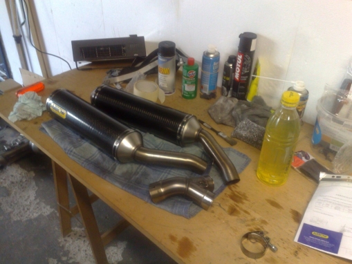

sostituire gli scarichi è un lavoro abbastanza semplice consiglio di montare tutta la linea di scarico dal raccordo a Y che viene solitamente fornito insieme alla coppia di terminali per mt-03 e quindi installare il tutto eseguendo un' unica mossa....
questa è la foto di fine lavoro :
con gli scarichi nuovi ho guadagnato secondo me in estetica poi sicuramente nel sound avendo un sound piu corposo, ho alleggerito la moto di un botto perchè il padellone pesa veramente parecchio; avendo messo anche un filtro aria racing ,meno permeabile, si è ottenuta una "carburazione" (è a iniezione ma concedetemi il termine) piu magra che in alcune situazioni ambientali diviene fastidiosa e che poi successivamente dovetti "sistemare"... ma è un' altra storia... :)

visto quello che c'è nel padellone originale, e visto cosa non c'è in uno scarico aftermarket proporrei di svuotare il padellone dei catalizzatori e della paratia, collegare il collettore con i due terminali con un tubo forato a Y ricoprire il tutto con lana di roccia o di vetro,o con materiale fonoassorbente e risaldare il tutto... probabilmente non si otterà l'effetto estetico desiderato ma saund e smagrimento della carburazione saranno assicurati
