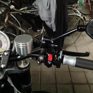

Maledetti maledettiiiiii ho ordinato anche il gas rapido della Domino... :wub:
Ben fatto!!hai preso anche il blocchetto elettrico separato?e un paio di manopole "normali" o racing?perché manopole tipo rizoma o altro ricavate dal pieno o simili non montano sul gas rapido!!
Comunque,ti dovrebbe arrivare con 3 eccentrici:uno da bagnato(che mantiene la corsa lunga) e 2 da asciutto: corto e cortissimo.
Monta tranquillamente il più grande dei 3,ovvero quello che riduce la corsa più di tutti: rimane comunque ancora molta corsa.
Pensa che sul ducati da originale è comunque più corta che sull'mt-01 con gas rapido!!!
Ultimo consiglio,se nel Kit ti arrivano anche i cavi del gas,ammeno che non siano flessibilissimi,non li montare:compra invece quelli con "maglia svizzera" (così li ha chiamati il mio meccanico) che sono morbidi e flessibili come gli originali.
Modificato da Daniele1098
Modificato da fusa63
Per curiosità(tanto le ho vendute,le avevo identiche),come le hai montate le rizoma sul gas rapido?
io le avevo sul comando originale, e la parte della manopola che entrava nel blocchetto era simile ad una ruota dentata per copiare la farfalla interna del comando gas.e la parte in plastica era "calettata" nella manopola di alluminio.
forse quando le si acquista danno nella scatola diversi kit di adattamento? Per comandi gas originali e per comandi rapidi?
Chiedo, perché le ex mie rizoma erano state montate dal vecchio proprietario.

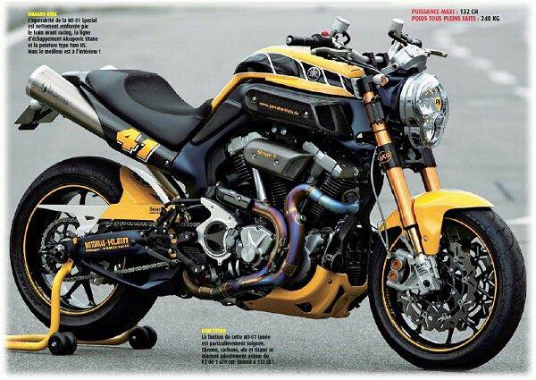

Scarico nuovamente nelle mani di Ajko per realizzare un nuovo attacco sul collettore anteriore per una carburazione perfetta!!
che c'entra la moto di Klein?
Ho messo la foto perchè l'attacco che farà Federico è come quello sull'akra... ;)
Modificato da mimmo D.D.R.
O.t. ma i collettori della moto in foto sono Akra ? Perche hanno l'attacco per la sonda lambda ? [emoji33]
Modificato da ergal
E' una modifica per le regolazioni di fino di ciascun cilindro con la PowerCommander. Anche un ragazzo belga agli EOD aveva lo stesso tipo di lavorazione.
