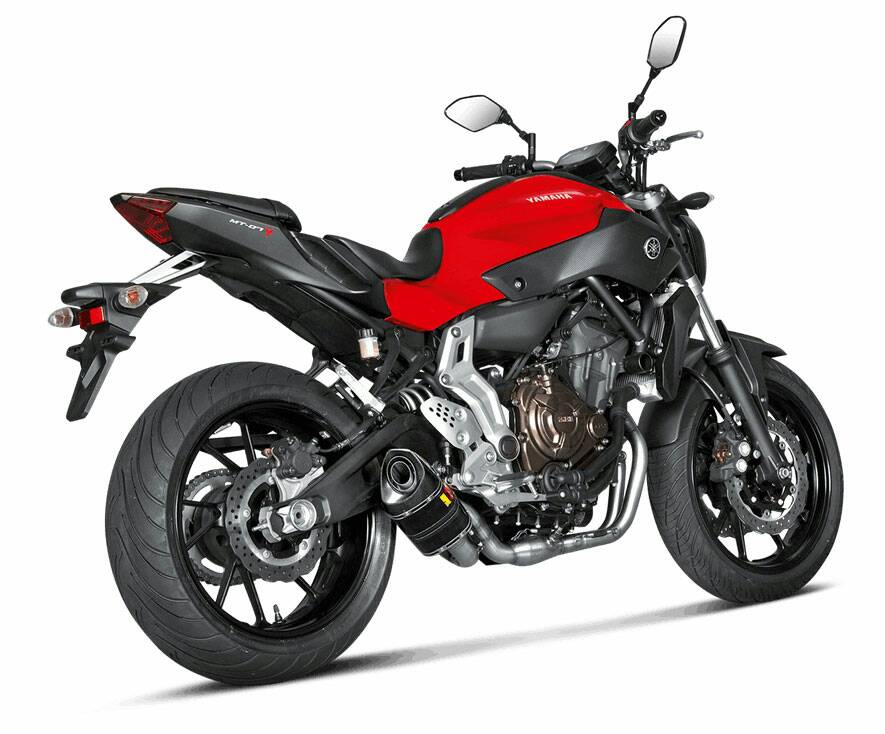

Salve qualcuno ha montato questa versione?
