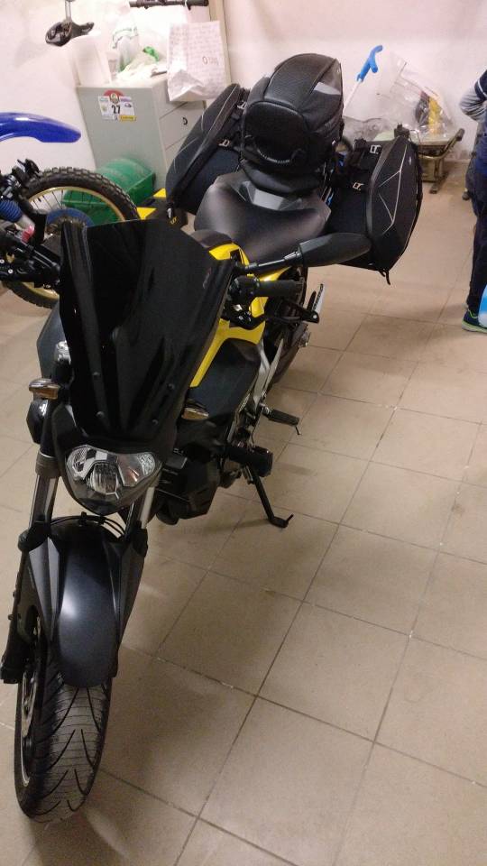

  • mi è sorta la necessita di montare delle borse laterali. secondo voi è fattibile usare delle borse morbide givi con i supporti originali yamaha? perché i supporti givi sono osceni. magari le borse mor
ciao,
alla fine @Angelo le hai prese? se si, come vanno? sarei interessato anche io a delle borse laterali, magari anche senza telaietto, siccome non le userei spesso, però vorrei capire come vanno in termini di stablità e quindi se sono sicure o meno
ciao @simo
Alla fine ho le ho prese in negozio perchè mi hanno fatto un buon prezzo. Le borse le ho prese della Givi perchè sono un po più curate, mentre i telai sono Kappa (Givi e Kappa sono la stessa ditta). Mi trovo bene, una volta che le leghi con l'elastico ai telai non si muovono. Ti sconsiglio di prenderle e usarle senza i supporti perchè potrebbe essere molto pericoloso. Se ti danno fastidio i telati vai su un altro modello, come per esempio quelle originali Yamaha. Ciao

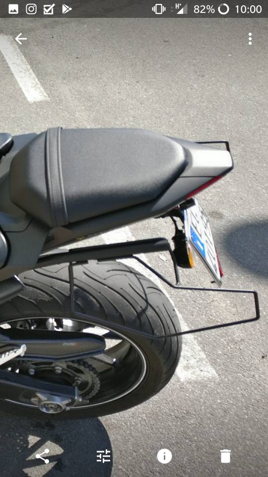

se interessa io mi sono costruito i telaietti, quelli in commercio non mi piacevano, ci monto le EA101b della Givi e vanno magnificamente, le foto sono prima della verniciatura.
Il montaggio o lo smontaggio richiedono 10 minuti, il costo è irrisorio tenuto conto che ho usato 2 metri di tondino da 8mm e qualche cm di piattina
suppongo che avrai verificato che, con la sospensione a fine corsa, la ruota non tocca il traversino...dalla foto pare tanti vicino :)
carissimo Omar, siccome mi hai fatto dubitare delle mie capacità di valutazione ho preferito andare sul sicuro e modificare il traversino guadagnando altri 5 cm, ecco il risultato
