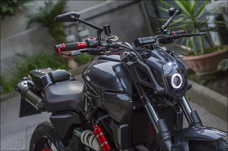

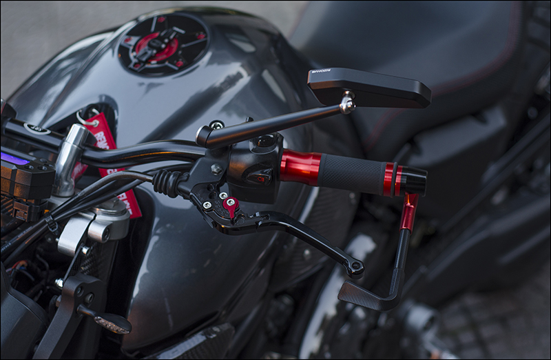

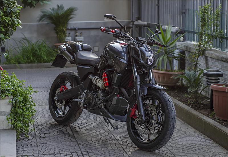

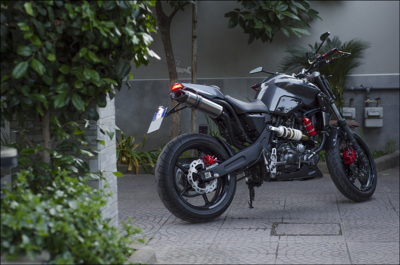

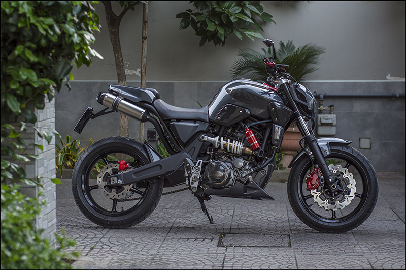

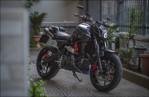

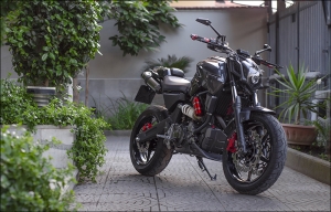

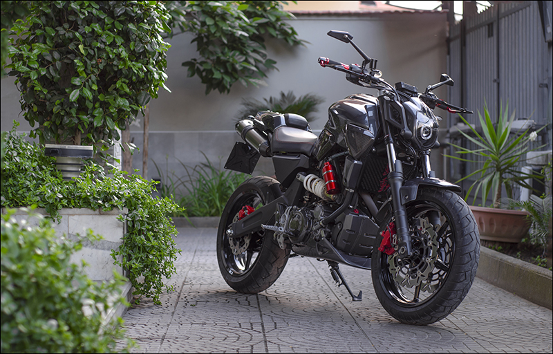

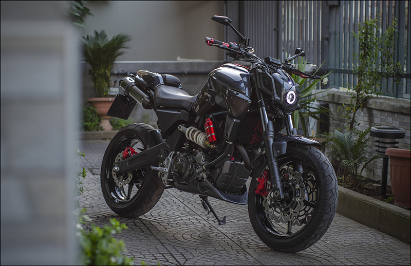

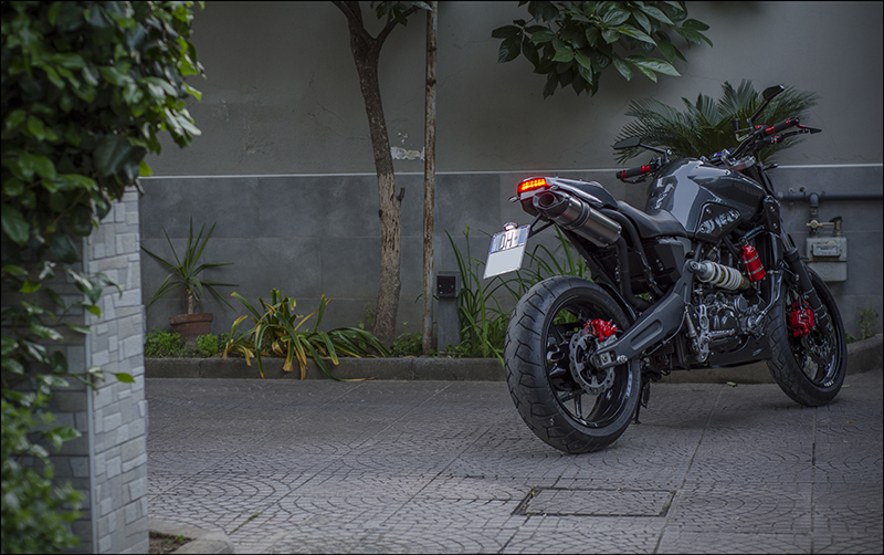

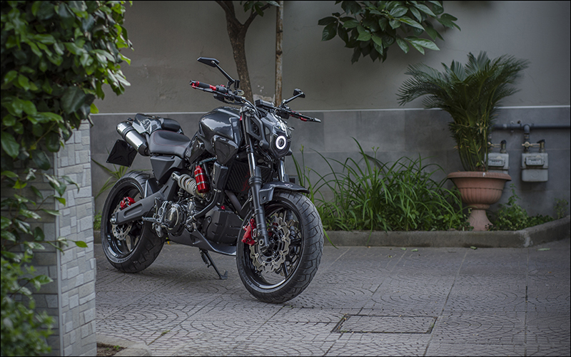

Buongiorno a tutti i possessori di MT03. In questo 3d vado a presentare la mia piccola motina che prende il nome di Barricade. Da quando la possiedo ( poco piu di un anno ) questa è la sua seconda veste, realizzata in tempo record questo inverno. E' stato un progetto ben preciso e con una scaletta di interventi stilata prima ancora di cominciare. I dettagli sono venuti un pò alla volta mentre il piccolo mostro iniziava a prender forma.
Modifiche meccaniche :
- monoscarico Roadsitalia titanio+carbonio con raccordo al centrale homemade
- filtro BMC specifico
- dischi anteriori a margherita Braking
- disco posteriore margherita Purte1
- pasticche Brembo rosso
- tubi in treccia di alluminio Goodrich
- pompa assiale di derivazione kawasaki , modello 636
Modifiche estetiche :
- riverniciatura totale grigio siderale base bmw con cerchi nero lucido metallizzato
- pinze verniciate di rosso
- pararadiatore in alluminio verniciato nero
- puntale barracuda
- codino monoposto yamaha
- sostituzione vaschetta recupero radiatore con borraccia in alluminio rosso
-paracalore,paratacco,fianchetti radiatore alti,fianchetti serbatoio,coprifrizione,copripignone e foderi forella in carbonio
- frecce a led SRT
- manopole rosse SRT
- leve freno e frizione snodate e regolabili SRT
- nottolini alzamoto SRT
- pro guard kit freno e frizione RIZOMA style
- serbatoio fluidi freno posteriore RIZOMA
- serbatoio fluidi freno anteriore RIZOMA
- specchietti modello Circuit 743 RIZOMA
- tappo olio motore EVOTECH rosso
- tappo serbatoio EVOTECH
- stop sottocoda artigianale ( mia produzione )
- kit conversione faro da parabola a lenticolare con posizione al neon ( angel eyes ) e kit bixenon 6000k ( verniciatura all black )
- portatarga artigianale ( mia ideazione, produzione commissionata ) ricavato dal pieno dell' alluminio e anodizzato nero opaco

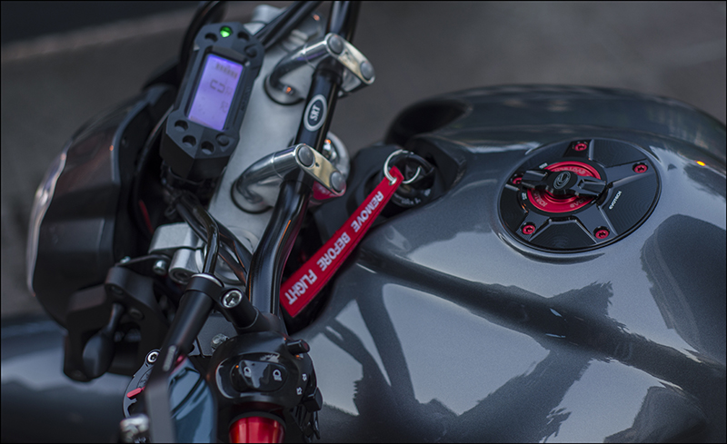

- strumentazione KOSO DB-R01+
- sella guidatore ritappezzata in ecopelle nera, bordo trama carbonio e cucitura rossa a contrasto
- riposizionamento blochetto aprtura sella nella scatola filtro
- luce targa barracuda
- staffe in carbonio per abbassare la linea del faro
Credo di non aver dimentiato nulla! Qualche scatto recente della piccola

Complimenti, una preparazione di tutto rispetto! Una curiosità, che marca di faro hai utilizzato per lo Xenon? Ho eseguito lo stesso lavoro sulla mia 01, l'effetto è indubbiamente d'impatto, oltre che molto pratico dal punto di vista della visibilità.
Grazie mille Lorenzo.
Il kit utilizzato è un semplicissimo kit che si trova sulla baia a poco meno di 70 euro centralina compresa. Il " problema " della nostra moto è che ha un faro veramente poco " profondo " quindi tutti i kit esistenti in commercio ( morimoto in primis ) essendo troppo profondi andavano ad urtare contro il " vetro " del faro stesso. Fortunatamente siamo riusciti a trovare questo kit che pare essere il piu piccolo in commercio che si è rivelato praticamente perfetto per il faro della 03. Tu che kit hai adoperato per la tua 01?
Ho utilizzato due proiettori della KTAutoparts, uno tradizionale e l'altro a doppio Angel-Eye stile "reattore ARC" di Iron Man. Inutile dire che è stato un lavoraccio: faro tagliato, mille misure prese e l'ARC ci sta giusto al pelo, probabilmente dovrò fresare ancora un po' la zona posteriore per adattarlo meglio.
Come verniciatura di fondo ho optato per un gunmetal gray lucido, azzeccato fortunatamente: col sole cambia colore e sembra più chiaro o scuro a seconda della posizione da cui viene osservato.
ehehe attualmente l ARC è quello che va per la maggiore ! Fortunatamente questo kit è plug and play : levi la lampada originale, infili il kit da davanti ( dopo aver aperto il faro ) e avviti da dietro la flangia per tenelo. Infili la lampa xenon, fai i collegamenti e sei a posto :) Il kit originariamente era tutto cromato quindi isolante, fondo , vernice :D si richiude il tutto e via :D il risultato è quello che si vede in foto, sembra nata così :)
