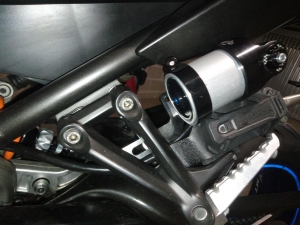

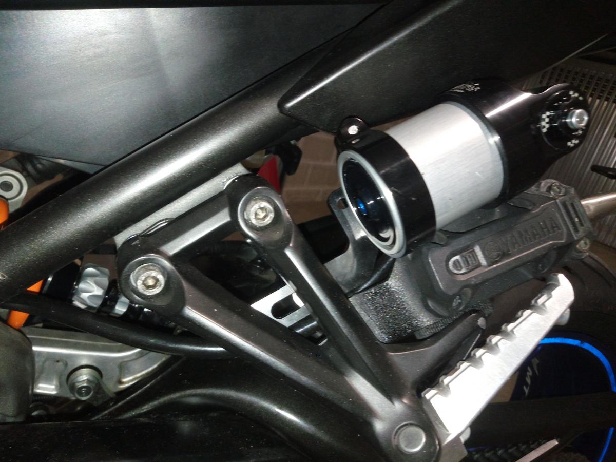

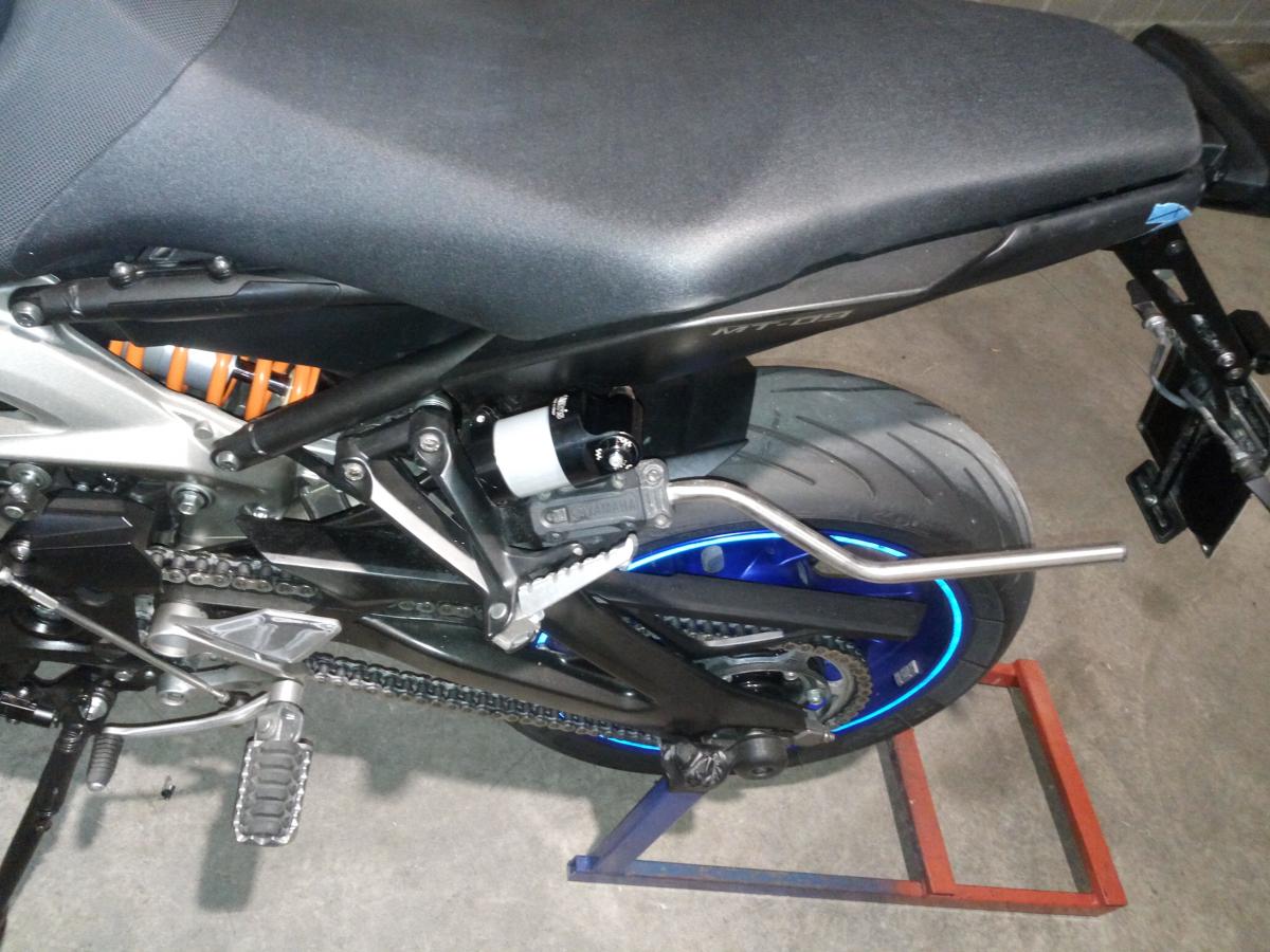

Detto, fatto. Ho modificato e riposizionato il supporto per il serbatoio del mono. Ora ci siamo.
Sono stato costretto a spessorare la pedada del passeggero che ora sporge di 10mm, cosí facendo il serbatoio non urta da nessuna parte. Per ora ho usato delle rondelle , settimana prossima ricaverò uno spessore da una lastra di alluminio.

sempre super professionale il buon willy !!!!
Lorenzo  ci avevo pensato ma se togliessi le pedane passeggero resterebbero a vista i supporti delle borse laterali che, pur essendo fatti da mamma yamaha, non è che siano gran che belli.
sembrano Sw-motech , ma son marcati yamaha , mai visti cosi
Sí Ghost sono praticamente identiche, sia le borse che i supporti.
Non molto belli esteticamente ma veramente comodi.
Modificato da willy
Eh vabbè, fai un tentativo, mal che vada ci si possono sempre inventare due piccole paratie per mascherarli.
