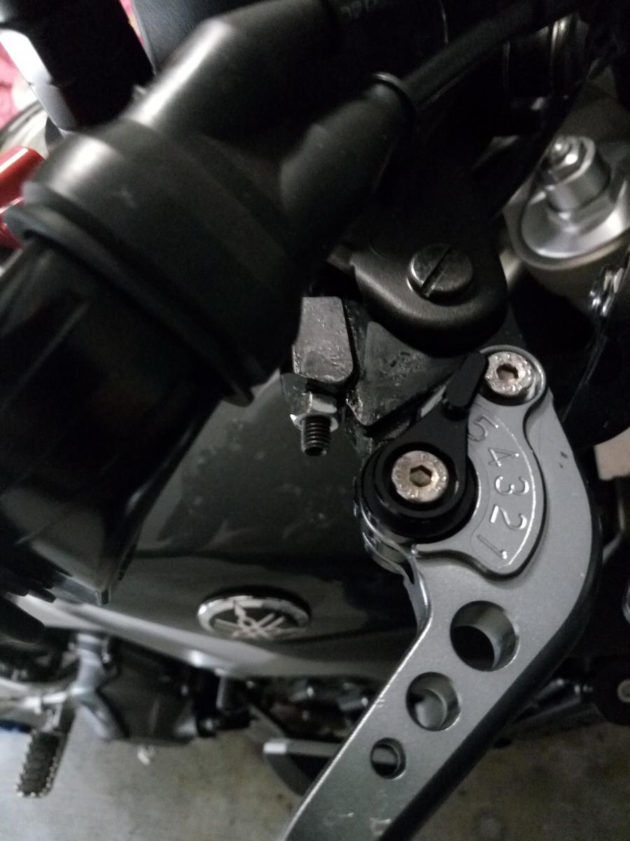

Questa Piccola modifica piacerà a @theJoker.

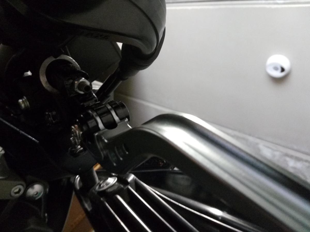

Con le leve della "cincia o lin reisinnng" capita che il freno anteriore sia o troppo puntato oppure che abbia gioco, dipende da quanto il nostro amico cinese ha piene le scatole quando fà il buco del comando della pompa. Se lo fà troppo profondo la leva avrà gioco, se è troppo poco profondo il freno sarà troppo puntato oppure la ruota anteriore risulterà frenata.
Partendo dalle vecchie leve della Tommaselli che usavo sulla YZ che avevano tutte le regolazioni, ho fatto una piccola modifica.
-punta da 4 mm
-maschio da M5
-grano m5 x 15  con la punta molata e poi resa concava.
-dado da 5
-frenafiletti
-5 minuti
fatto .......ora ho una regolazione in più
Hai preso in pieno il problema....ma io non ho le tue capacità e attrezzature
facciamo così, appena capiti in zona quì , ti fermi ed in 5 minuti ......e sono davvero 5 te la sistemo.

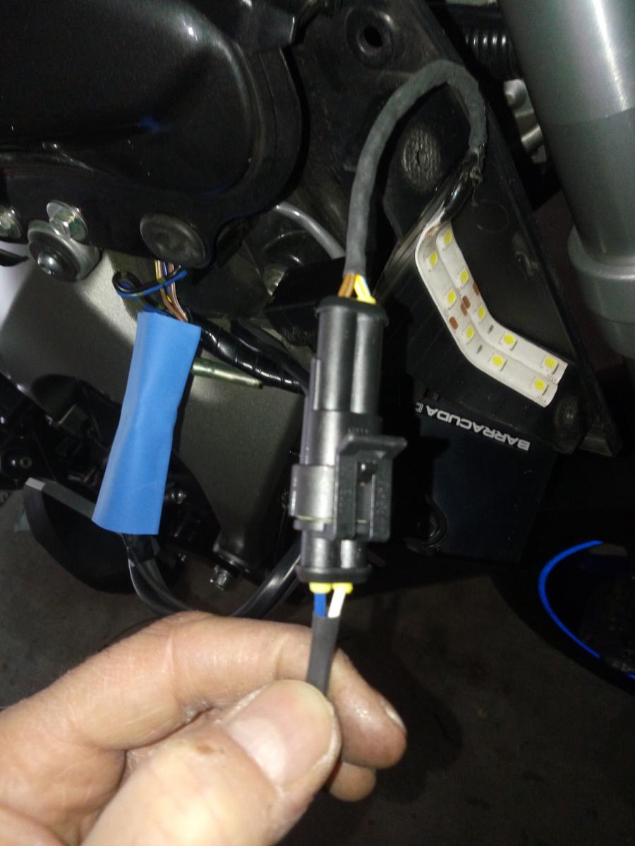

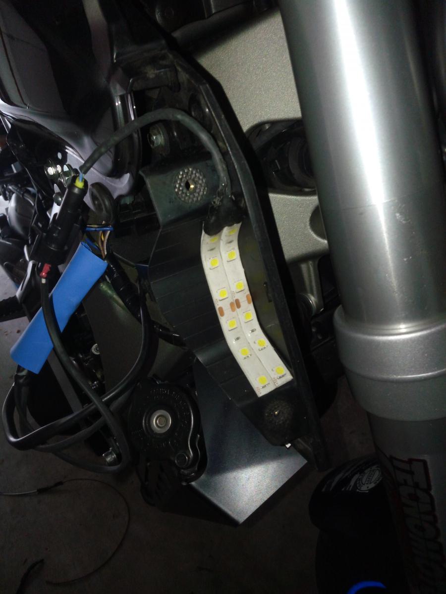

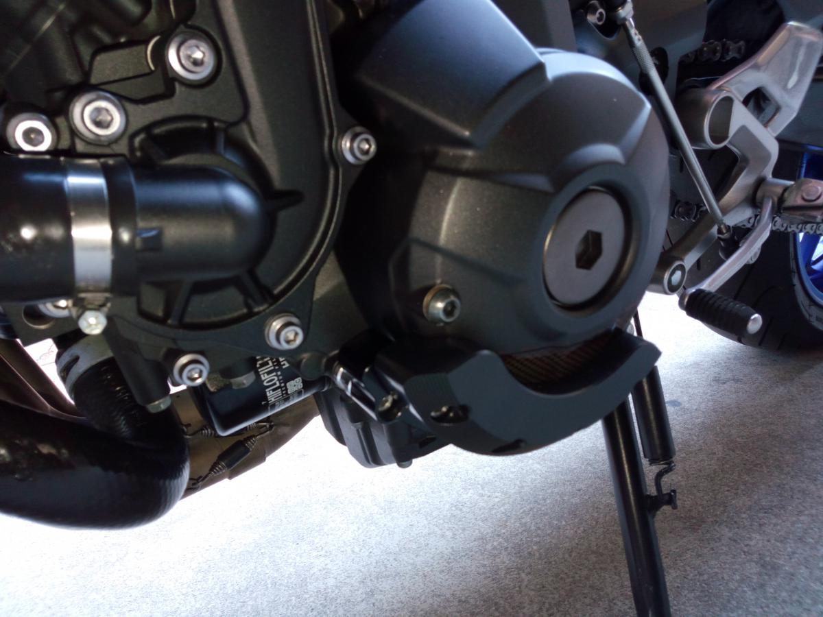

Protezioni cincia o'lin reising arrivate

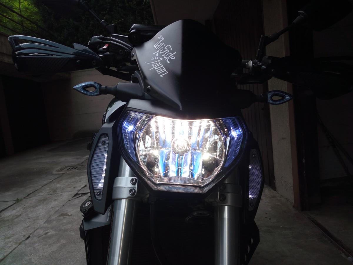

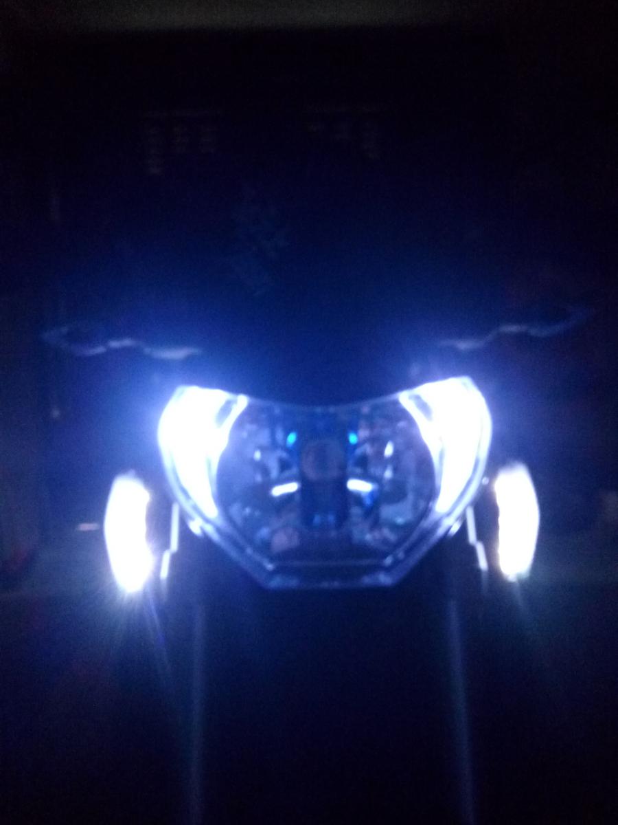

Progetto daylights partito!
Luci diurne finite :)
Tamarro livello=expert
Bellissime
Inviato dal mio HUAWEI G7-L01 utilizzando Tapatalk
Lavori in corso :)
Fase due:
