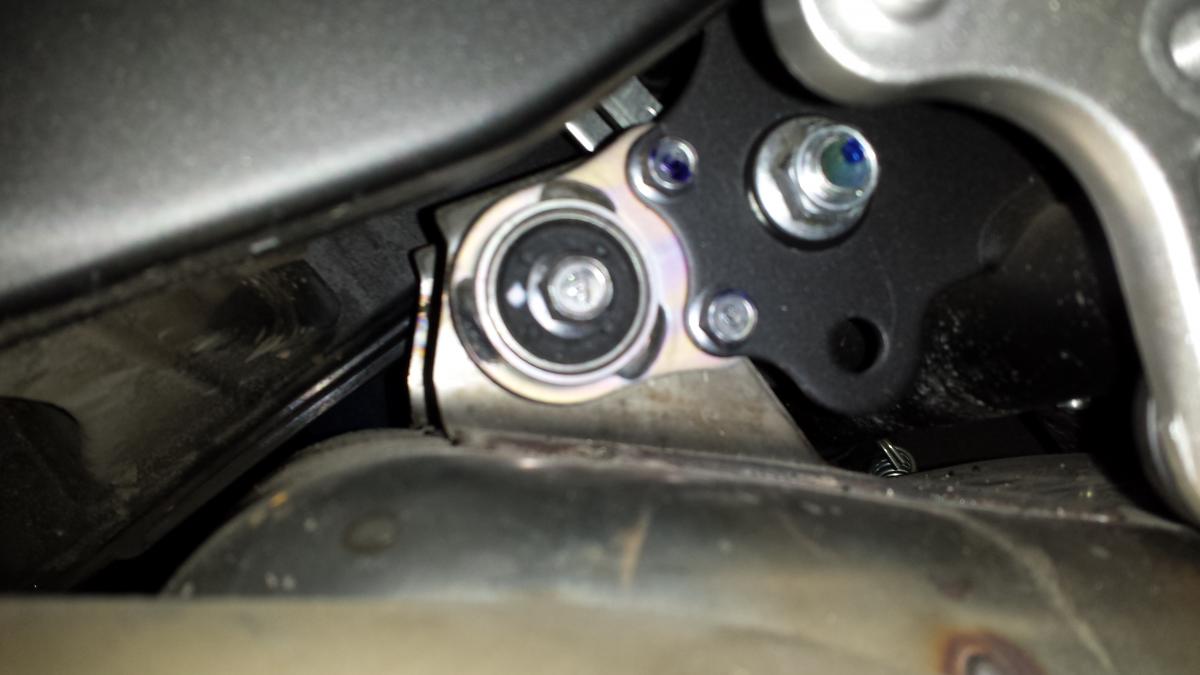

Ho incominciato a smontare ma mi sono bloccato ahah sapete cosa devo svitare ???
Ecco
Modificato da ibradidio
cosi a occhio la vite centrale... ma ancora non ci ho messo mano, ma hai smontato tutta la pedana per arrivare li? non ci arrivavi senza smontare?
