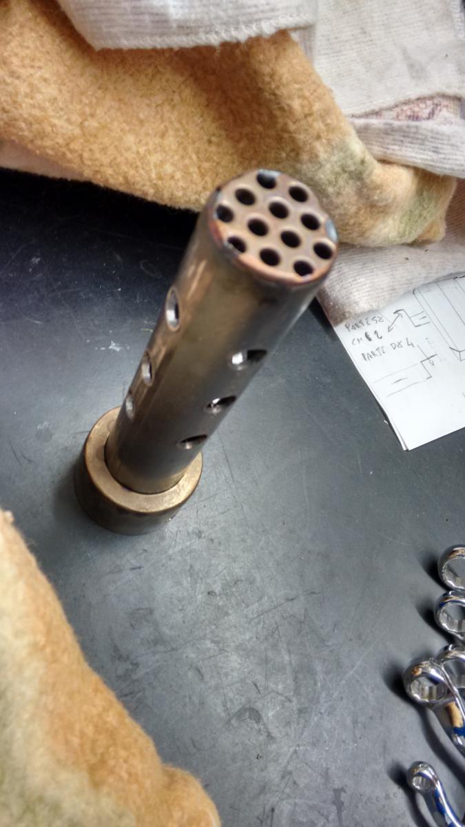

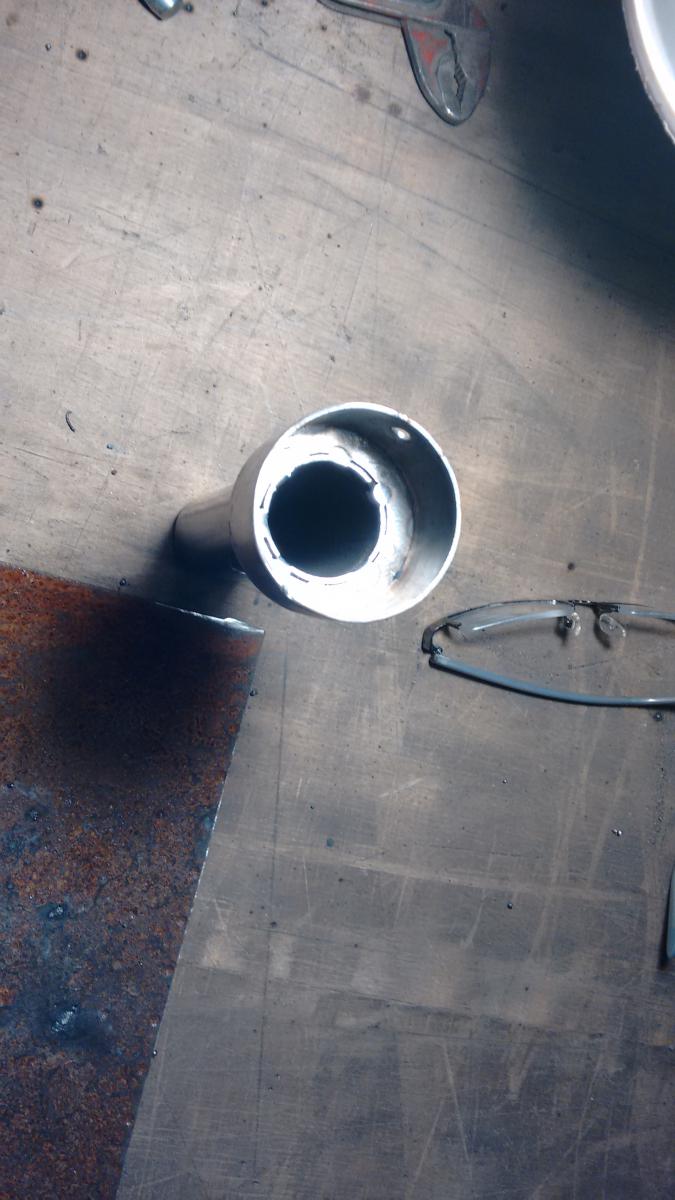

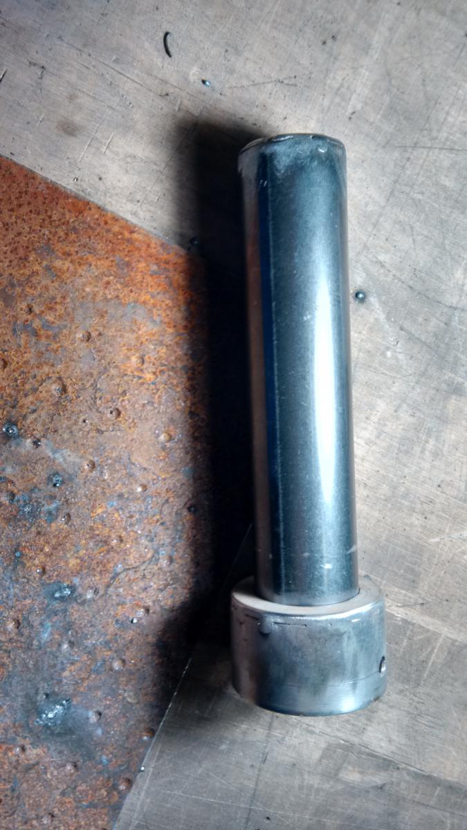

Ho creato un DB killer artigianale per il mio roads  :D  adesso il suono è più pieno ma senza dar fastidio, senza il db non riesco proprio andare in giro!!!
ho usato un tubo con diametro da 32 mm, fatto 12 fori da 10, all' estremità ho saldato uno scarto di una lamiera forata, ho calandrato una lamiera per farle avere il diametro da 47mm e unito le due parti con una rondella artigianale poi saldata, che dire soddisfatto del mio lavoro!  ;)

Interessante!
Ultimamente sto andando sempre senza ma con l'arrivo della bella stagione dovrò rimetterlo, potrebbe essere una soluzione questo dB-Killer. Vibra, si muove un pochino o calza perfettamente?
Calza perfettamente!! Anche perché ho preso le misure di quello originale
