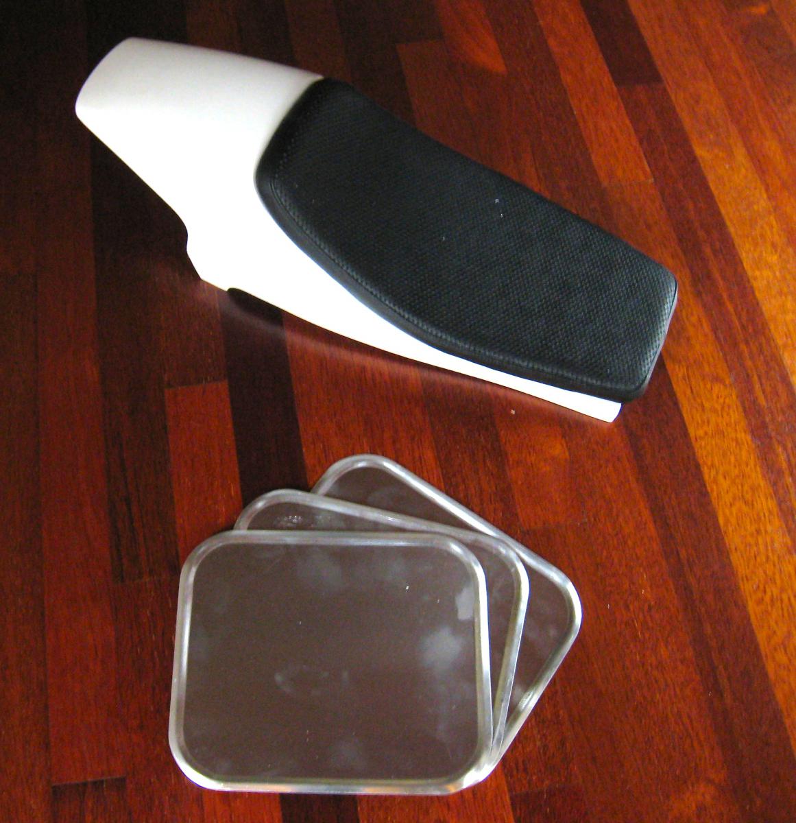

Stamattina è arrivato Babbo Natale travestito da corriere UPS e mi ha lasciato un paio di cosine.
1. Codone da Flat Track modello HD XR750 "old school"
2. Sella per codone
3. Tabelle portanumero in alluminio con le misure regolamentari AMA
Wow.
Bello Gianni ... il codino mi convince ... i porta numero quadrati meno
@Rupelb: ogni cosa va giudicata alla fine dei lavori, poi ti lascio criticare fin che vuoi :P

X i porta numero quadri ti do l'ok solo se monti i laterali appena sopra il forcellone ... :P

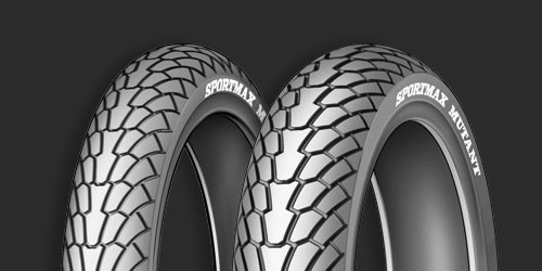

@Sgunt: se voglio rimanere sulle Dunlop, che sono le mie preferite, la gomma più sportiva che c'è in 18/19" è la RoadSmart2. Poi ci sono lel Bridgestone T30/BT-023/BT-45. Per Continetal ci sono le RoadAttack2. Sulle altre marche si va sulle Trail, ossia le gomme on/off tipo quelle delle BMW GS, al quale ho "rubato" i cerchi. Invece sul 17" c'è tutto quello che si vuole comprese le mie preferite Dunlop SportSmart 2.
Sempre sul 17" ci sono le Dunlop Mutant che hanno un bellissimo disegno, anche se non so che comportamento hanno alla max piega, anche perché sono gomme da motard, che vedo bene su una 03, mentre la kappa per quanto alleggerita mi sa che resterà sempre intorno ai 200 kg.

Urca Gianni le mutant sul bmw non mi convincono troppo. Le avevo sulla xt e sono supergomme, grip e pieghe assurde ma, come tu dici , son per altre moto. Inoltre soffrono il caldo. Con quel peso potrebbero consumarsi prematuramente. Le Avon distanzia le hai valutate? Bel disegno, gran grip e durata assurda.
@ Sgunt: sul fatto che ho già visto tutte le misure possibili hai ragione. Per quallo l'opzione 17" è la più interessante come scelta di gomme supersport, infatti di Battlax S20 non ci sono oltre 17". Anche se ho visto Subho guidare la 01 con le Dunlop RoadSmart2 e a parte averle strappate col caldo fanno cose mirabili. Ma il peso dell'orco è molto superiore di come sarà la kappina.
@Willy: In effetti la durata delle Mutant è una variabile non da poco. Sulle Avon Distanzia manca la misura ant. da 18". Questo è il tipo di gomma on/off che fanno più o meno tutti, ed è quella che trovi più facilmente in tutte le misure dell'anteriore.
