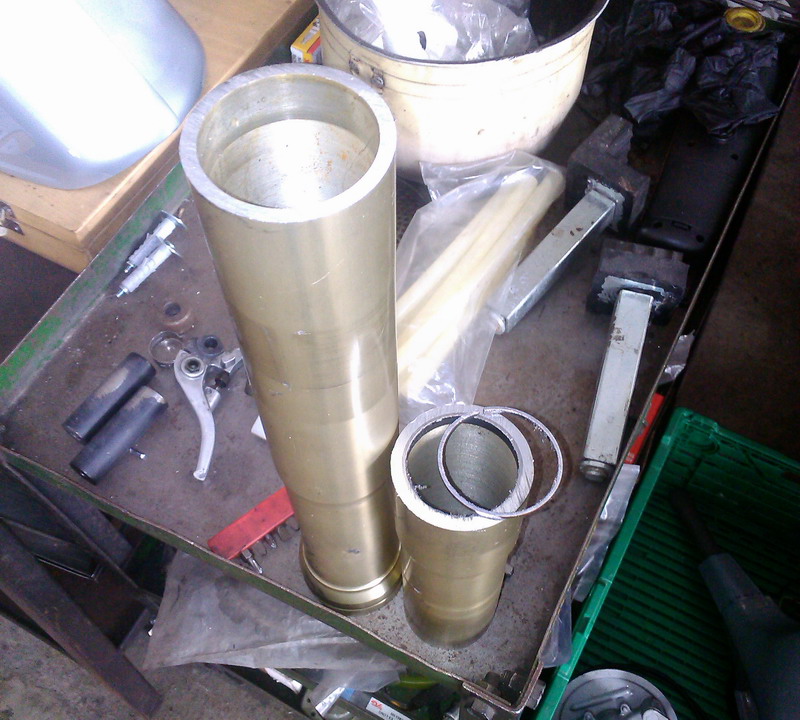

Dato che non sapevo esattamente come fossero le frattaglie interne .. mi son procurato un fodero di una R1 distrutta .. e l'ho smontato ..
Niente di speciale .. ma a me interessava sapere se ci fossero delle boccole di scorrimento e le loro dimensioni e posizionamento.
In effetti le boccole sono due una a fine fodero ed una all'interno. La posizione di quella interna è importante per la modifica che ho in mente.
Anche quì nulla di speciale sono banalissime boccole DU ..
Quando aprirò le "mie" sostituirò le DU con altre con bassissimo attrito di primo distacco.
Per gli amanti delle frattaglie ecco la foto del fodero e della boccola tagliate

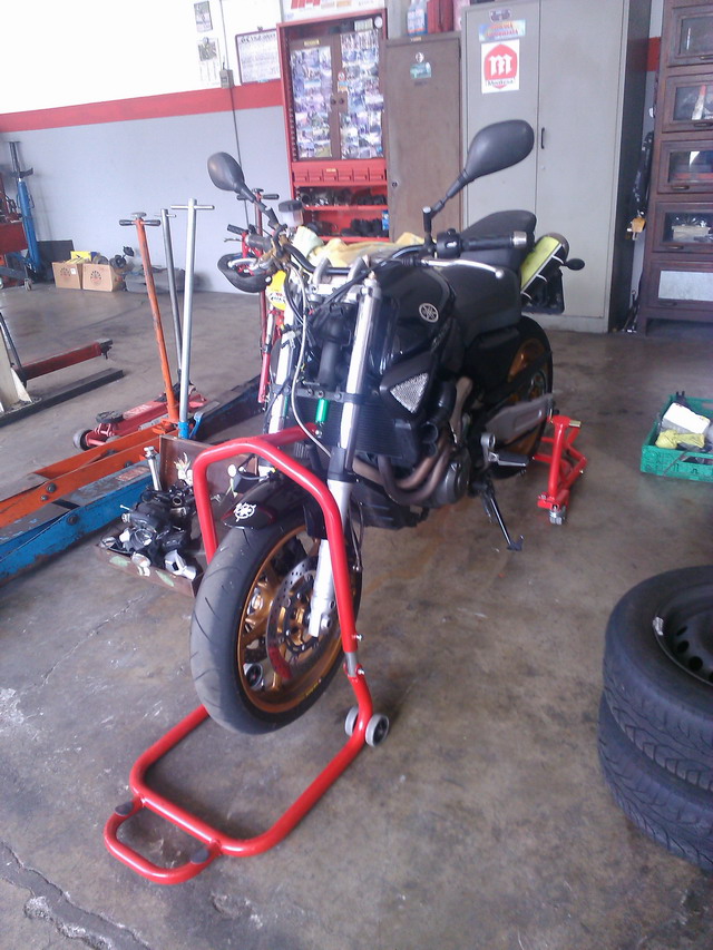

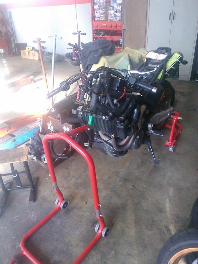

Iniziato lo smontaggio dell'ambaradan anteriore.
saltano subito all'occhio una serie di problemi con la piastra superiore.

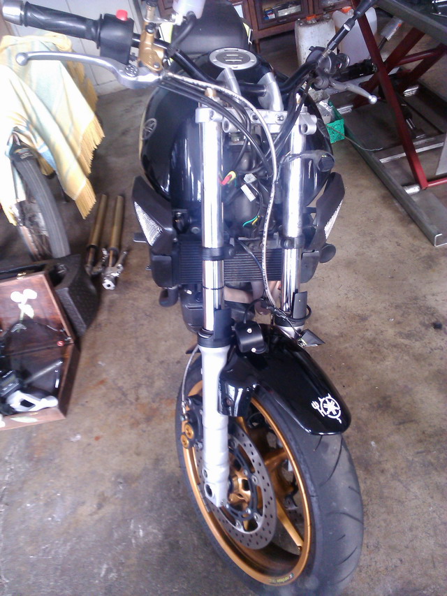

Domani smonto la forcella di serie e metto sù la forcella rovescia, per avere delle idee più precise sul da farsi.
In linea generale si potrebbe adattare la piastra R1 allavàlàchevàbene in modo da poter testare la ciclistica.
Sicuramente le due piastre andranno riprogettate e costruite ex-novo.
Vedremo

lo smontaggio prosegue ....
