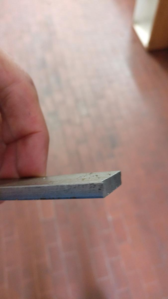

  • Purtroppo il piedino è saldato ed in maniera discutibile anche se è vero che lo stelo lavora sempre in compressione sul piedino. Ho provveduto a separare la U del piedino dalla barretta dove entra/è s

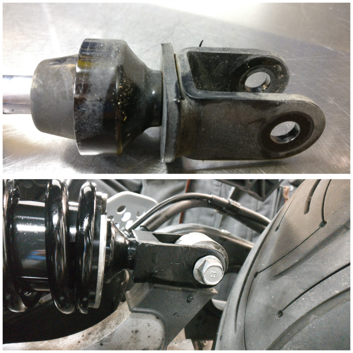

Eccomi qua appena tornato da Firenze dove ho sottoposto la mia Mt 07 alle cure sospensionistiche di Giotek. Che dire,persona con una conoscenza in materia impressionante,si vede la passione che ha dalla cura con cui spiega anche a persone come me che non se ne intendono. Sono arrivato da lui per problemi di affondamento forcella alla minima pinzata o buca sulla strada e per il pompaggio del mono quando prendevo un curvone un po' allegro. Mi ha accolto con una sorpresa in anteprima sulla 07,una novità che non aveva ancora installato su altre moto come la mia. Praticamente ha allungato l'interasse del mono tramite un piedino spesso un paio di millimetri applicato con un lavoro di fino come si vede in foto. Questa modifica alza il posteriore di 1,5-1,8 cm cambiando il bilanciamento della moto. Per le modifiche alla forcella vi posso dire che mancavano ben 4 cm di olio! Per le spiegazioni più tecniche aspetto il suo commento. Ed ecco la moto pronta per la prova,il famoso giro del ca**o come lo chiama lui. Mi invita a centrare tutte le buche che trovo ed provare varie pinzata decise. Pronti via e nemmeno avessi un trial prendo un bel pò di fossi e la moto resta composta,non affonda! Arrivo alla rotonda e tiene la traiettoria sicura senza incertezze anche accelerando in anticipo...e adesso via di frenate secche. Il mio sorriso appena rientro da lui è il commento più completo al suo lavoro eccezionale. Riparto per altri 300 km di autostrada dritta ma stavolta nonostante la stanchezza gli ultimi 20km li faccio in statale su curve conosciute e ho trovato una moto precisa in ingresso, come un rasoio nella traiettoria,sentivo le gomme incollate e potevo entrare in curva più forte e sicuro di prima,anche le correzioni non causavano allargamento di traiettoria. Appena arrivato a casa ho chiamato Giorgio dicendogli "mi hai fatto godere" . Ragazzi andate da lui avrete una moto nuova,fantastica.

Mi piacerebbe sapere come ha montato il piedino modificato sul mono, perché il piedino di per sè è banale da fare. È avvitato allo stelo? O ha tagliato e saldato su quello vecchio?
Edit: se per caso è avvitato e non saldato sabato mattina accendo la fresa e cambio il piedino!
Modificato da Lollo96
Ciao, ha tagliato livellato e saldato il piedino sui quattro lati

Volendo proprio mettersi non sarebbe impossibile, il piedino lo ricaverei del pieno fresando un blocchetto di acciaio. Con la troncatrice si elimina quello originale e con un po di mano si allinea quello nuovo e si salda. Magari a elettrodo per avere un bel cordone uniforme.
