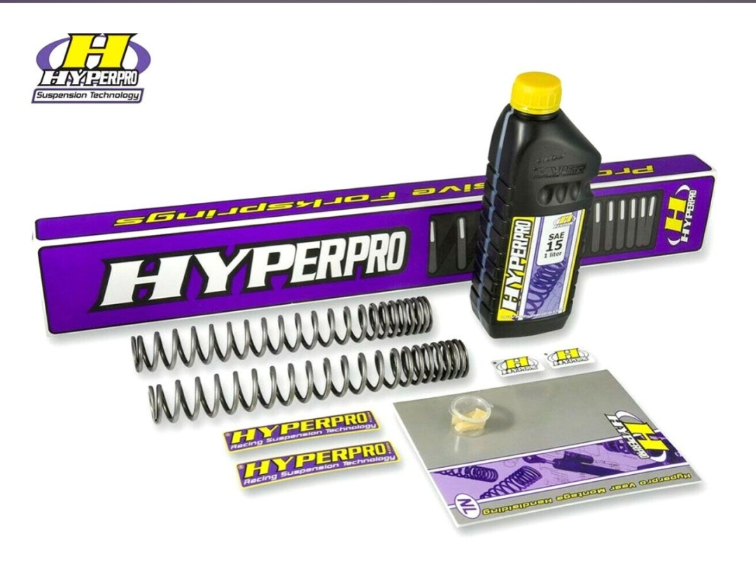

E niente... È bastato parlare di molle progressive all'anteriore per insinuare il tarlo del "È NECESSARIO, ED IRRINUNCIABILE"... quindi ho ordinato il kit molle+olio in foto. Un consiglio che mi sento di dare a chi ha intenzione di fare questo upgrade è di prenderlo dall'importatore italiano, ho spulciato decine di siti ed codici per la mia 900GT erano sempre differenti. Quindi per andare sul sicuro sono andato alla fonte
https://www.rinolfi.it/categoria/sospensioni/molle-forcella/hyperpro-molle-forcella-progressive-stradali-olio-specifico.html
Non vedo l'ora di montare tutto e provarlo, son riuscito a vendere i cerchi della ex moto e quindi ho fatto spese
Complimenti,  sono contento che entri nel mondo viola, non te ne pentirai
I due adesivi piccoli "H" li avevo sui piedini
