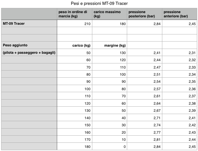

Prendendo spunto da quanto ho fatto un attimo fa per la 09 e la 07, approfitto per informare anche i nostri amici Traceristi.
Ecco un piccolo riepilogo della situazione pressione per la 09 Tracer.
MT-09 Tracer peso in ordine di marcia 210 kg - carico massimo  180 kg
Pressione standard da libretto:
(post) 2,90 kgf/cm2 = 42 psi = 2,84 bar
(ant)   2,50 kgf/cm2 = 36 psi = 2,45 bar
Ovviamente va considerata, come ha già scritto Omar più volte, la carcassa dello pneumatico.
Più è rigida, più è possibile ridurre la pressione senza correre rischi per la stabilità in curva.
Indicativamente:
• Dunlop, Bridgestone (+ rigide)
• Michelin (medie)
• Metzeler, Pirelli (+ morbide)
visto che stiamo entrando nella stagione fredda, ricordo che le gomme si scaldano meno, rispetto alla stagione calda, quindi vanno tenute un paio di punti più gonfie.  :rolleyes:
Indicativamente:
• Michelin (medie)
Quindi con le Dunlop di serie D222 ( sono rigide...?) e con un peso di 80 kg. da solo e 155 in due, a quanto dovrei gonfiare?
Ciao,
dalla tabella indicativa che avevo fatto tempo fa, potresti scendere a 2,50 - 2,35 BAR (post - ant) quando sei solo, e invece 2,75 - 2,45 BAR (post - ant) quando giri in coppia. Girando in coppia potresti anche tenere le pressioni standard, soprattutto se - per caso - è previsto qualche kg di carico aggiuntivo nel caso di bagagli per il week end.
Non ti so dire come sia la carcassa delle D222, purtroppo non ho esperienza con quelle.
Ovviamente devi anche trovare le giuste regolazioni delle sospensioni, per la guida da solo e in coppia.
Sicuramente, quando siete in due, sarà necessario dare un po' più di precarico alle molle, e stringere di conseguenza un poco il controllo di estensione, altrimenti potresti inviare a "rimbalzare" negli avvallamenti in maniera poco piacevole...
Visto che la Tracer ha il cavalletto centrale, puoi facilmente misurare il Sag statico, poi lo misuri quando sei da solo e poi (con l'aiuto di una terza persona) lo misuri ancora con te e zavorrina. Fatto una volta, vale sempre. Poi per quanto stringere l'estensione, bisogna solo provare. Per il mono della Tracer, ti so dire e che solo 1/4 di giro della vite da risultati tangibili. Per quanto riguarda le forcelle... non ho notizie.

Tanta roba la tabella, grazie @etorty la sperimento appena cambio gomme, queste oramai sono finite
Di niente, è doveroso sottolineare che io ho solo messo "su carta" quanto ho imparato dal nostro specialista Omar "Lord of the suspension". ;)
