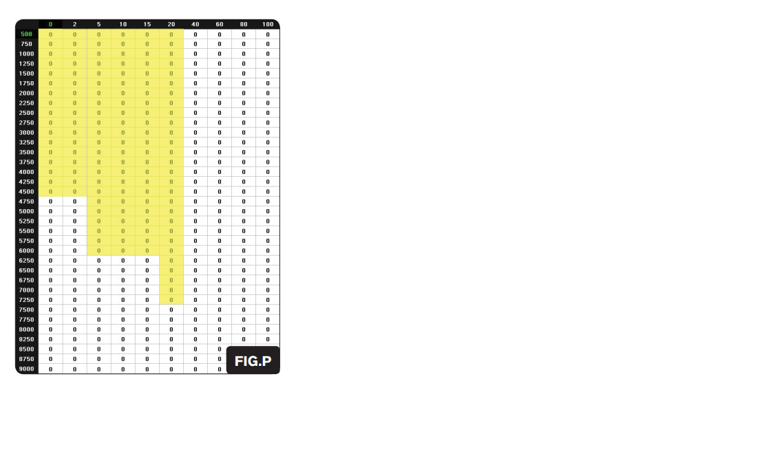

ecco l'area di closed loop dell'MT07
come sulla 09 non è molto estesa, oltre il 20% di apertura farfalla si è fuori....sulla 03 quest'area è fino al 60% quindi ci si può aspettare un miglioramento viaggiando a velocità molto basse con marce alte e una pronta ripresa senza dover scalare.... più o meno come con la 09... ;)
È un modulo plug&play studiato per portare a valore ottimale il rapporto stechiometrico, migliorando l'erogazione e riducendo l'effetto on-off. Utilissimo in casi di eccessivo smagrimento della carburazione causati da scarichi aftermarket e filtri aria sportivi. ;)
