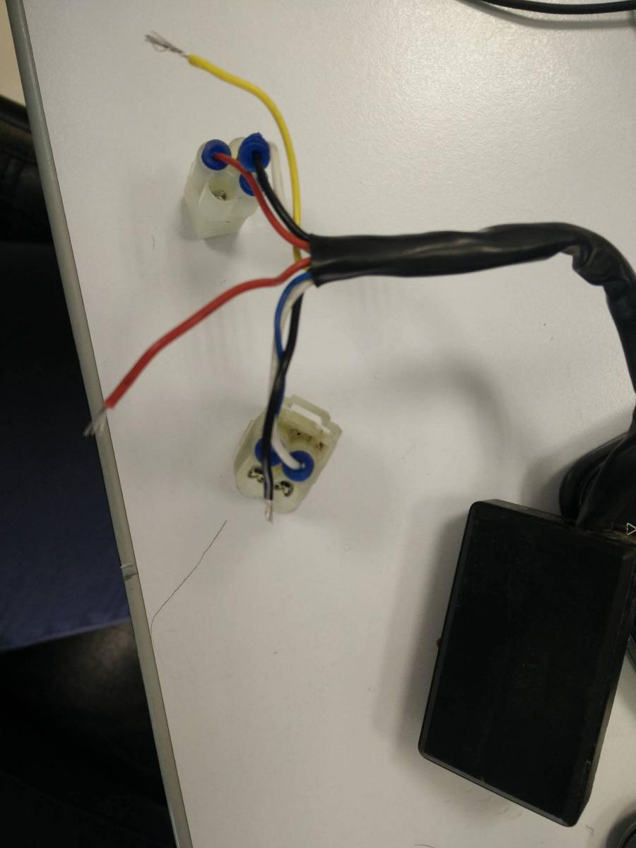

Come promesso eccomi qua, non sto a riscrivere i problemi che riscontravo (basta andare qualche post sopra) e di come ho risolto (basta leggere poco più sopra anche per quello)
Dopo aver smontato l'accrocchio  ho dato un occhiata ai connettori per vedere se c'era qualcosa che non andava, quindi ho tirato leggermente (ma vi giuro con una delicatezza incredibile) i fili.. risultato?
Due fili di un connettore ed uno dell'altro venuti via COME IL BURRO...  neanche un punto di saldatura a stagno.. solo pressati nei fastom...  sono sinceramente basito...un lavoro fatto, a parer mio,in modo sommario...
Il suddetto accrocchio verra sistemato, reinserendo i cavi negli appositi alloggi, saldandoli, e (dato che quei gommini blu sono andati chissà dove) applicando due gocce di sigillante per non far entrare l'acqua per poi finire nel mercatino del forum.
Bell'idea.. sono contento che a qualcuno funzioni... ma per ME (visto anche le problematiche) è NO! :eusa_naughty: :eusa_naughty: :eusa_naughty:
Probabilmente non ti funzionava a dovere dandoti scompensi per via dei falsi contatti... Se mi avessi contattato avrei potuto risolvere... Non sono previste saldature , vengono crimpati con apposita pinza...
Beh, in ogni caso si può far uscire i contatti (ci vuole un po' di pratica e di attenzione, ma si può fare), ci si può mettere una goccia di stagno e reinserire i contatti al loro posto e tutto tornerà a funzionare.
Ma lui non vende l'accrocchio perché non funziona, passa ad uno stage superiore ;)
Sicuramente non funzionava a dovere altrimenti perchè smontarlo?
Poi vista la problematica ho scritto qui (non è proprio un contatto diretto, stile mp, ma in qualche modo "ti ho contattato" e dato che hai postato dopo di me immagino tu abbia letto quello che ho scritto ) dato che potrebbe accadere a qualunque persona che ha montato l'accrocchio, e quindi ho preferito condividere l'informazione...
Per quanto riguarda la questione saldatura, so benissimo che si stringono con delle pinze apposite (ma anche con una pinza normale) ma questo non vieta di non darci un pugno di stagno...
Come quando stringi un dado od una vite.. c'è la chiave apposta, ma nessuno ti vieta di non mettere un goccio di frenafiletti (blu-rosso a seconda dei casi) sta tutto nel come si vogliono fare le cose...
E' esattamente quello che farò, salvo poi rimontarlo come ho detto poco sopra ;)
attenzione al punto di stagno... altrimenti non si blocca più all'interno, solo per quello non è stato dato, con la crimpatrice di solito non succede, mi spiace sia capitato ma l'importante è poterlo risolvere... ;)
