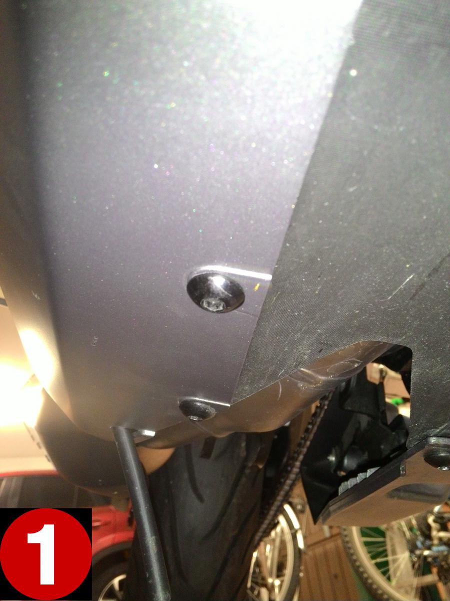

Oggi mi sentivo curioso  :wub:  e ho dato un'occhiata all'interno del condotto di scarico e del collettore.
Smontare lo scarico dalla nostra ottavo di litro è molto semplice, ma scrivo comunque questa guida inutile per mettere su un po' di "ciccia" anche in questa parte del forum.

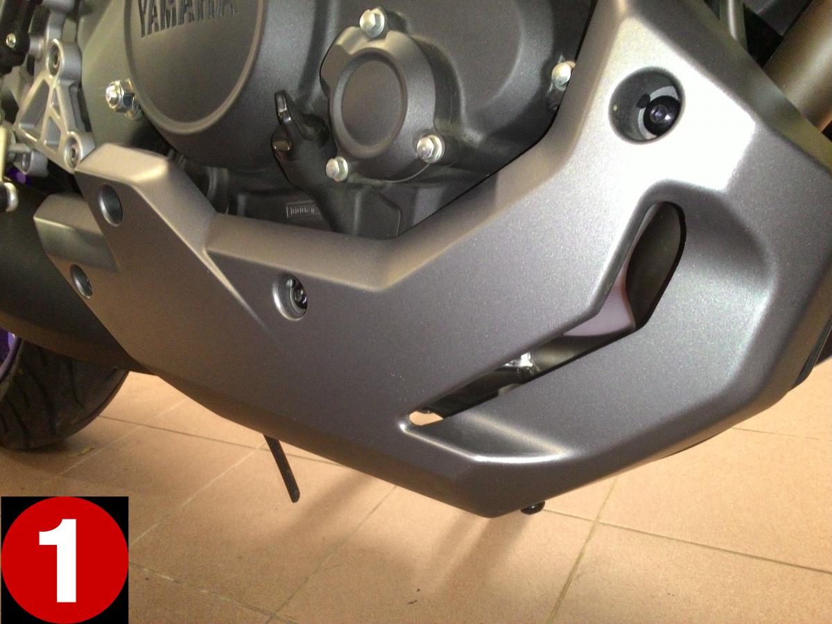

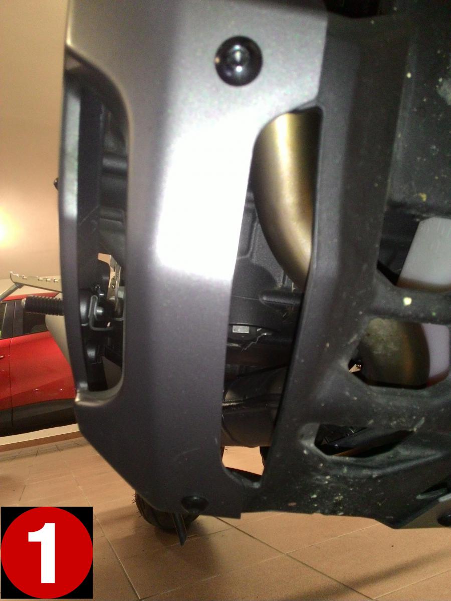

Parte 1: Bisogna smontare prima la carenatura grigia. Ci sono 8 viti per brugola da 4-5 mm, quattro a lato, due sul fianco e altre due sotto.

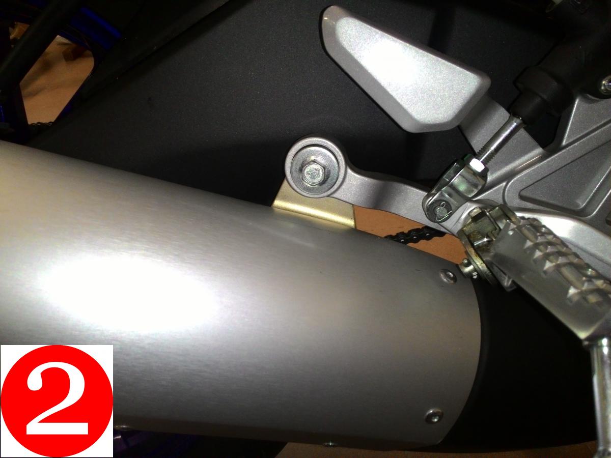

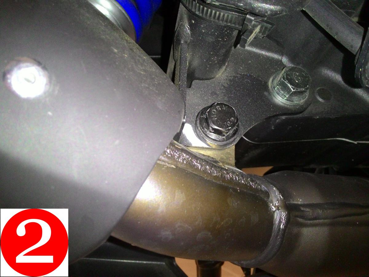

Parte 2: Si rivelano i i tre punti che reggono lo scarico: 2 bulloni sull'attacco del collettore, uno centrale molto vicino a quello del monoammortizzatore e un ultimo laterale poco dietro la pedana. Serve una chiave da 12 per i bulloni del collettore e della marmitta, mentre per l'aggancio centrale vicino al mono una da 13. Consiglio di allentarli tutti quanti, e poi togliere per primi quelli del collettore e per ultimo quello centrale.

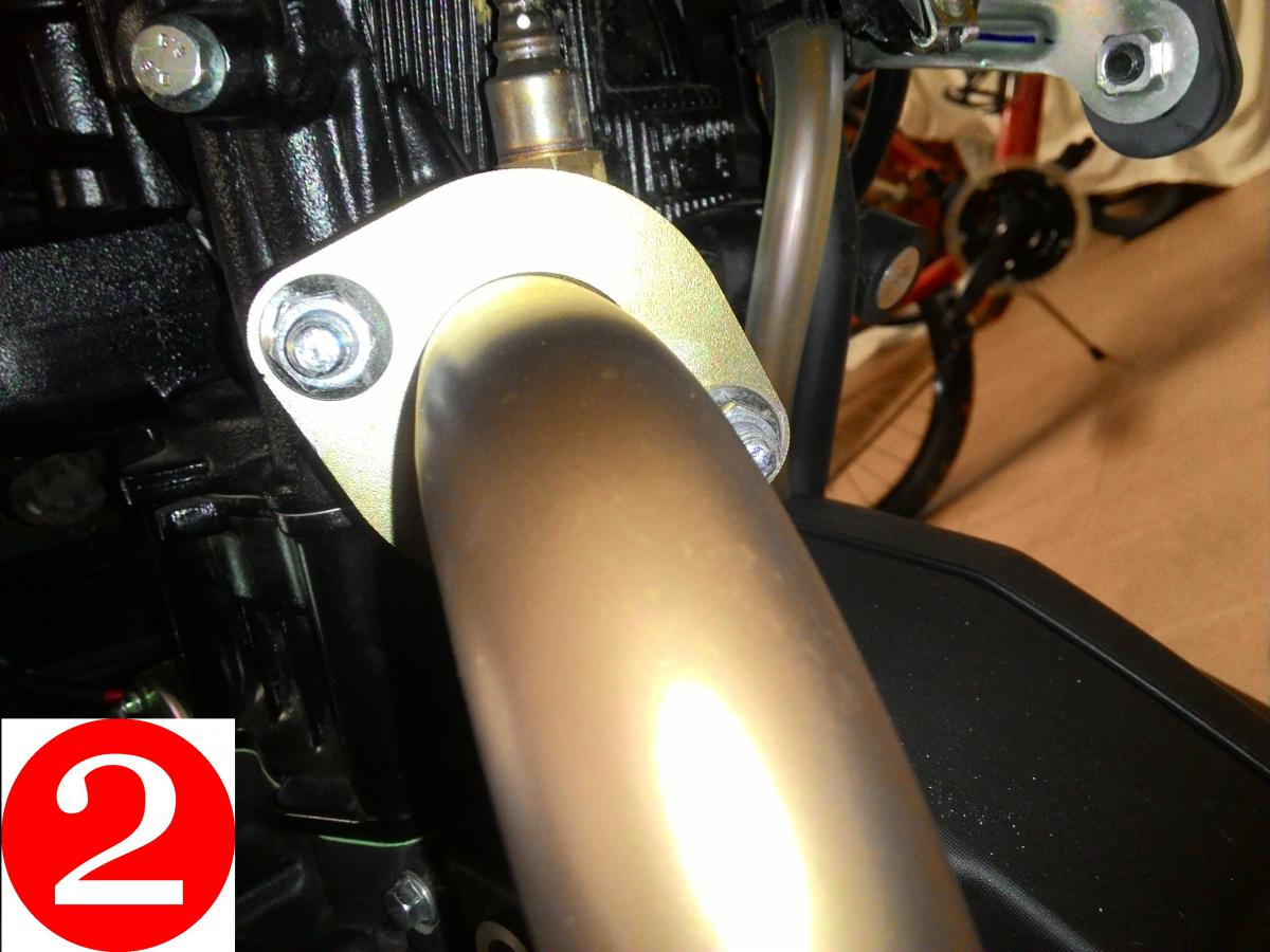

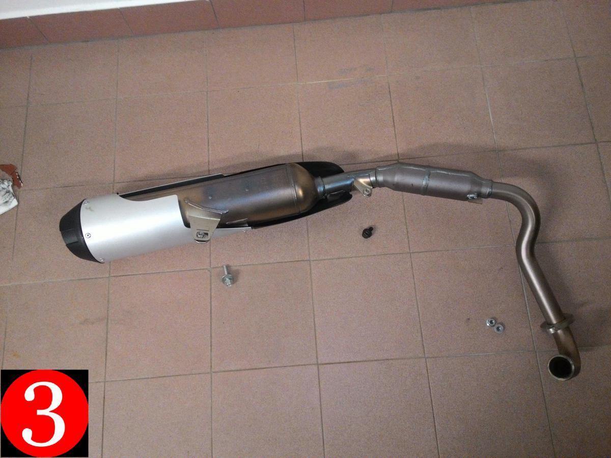

Parte 3: Ecco lo scarico nella sua interezza. Esaminato smontato, senza doversi contorcere, si scopre che è interamente saldato e che la sonda lamba è situata proprio all'attacco del collettore Bilancia alla mano, direi inoltre che è parecchio ciccione: 5,2 kg.

Dalla tua ultima foto mi sembra che quella sorta di copertura grigia che ha lo scarico sia removibile; è così?
Perché se c'è una cosa della mt 125 che non mi piace è proprio lo scarico, e forse eliminando quella copertura diverrebbe un po' più decente.
Ma ripeto, parlo da assoluto ignorante, non so se si possa rimuovere o meno ;)
Guarda, fossi in te io lascerei la copertura com'è perché ho visto lo scarico sotto e ti assicuro che è molto ma molto più brutto.
Francamente non capisco come svitare la copertura del terminale, le "viti" sporgenti non si agganciano con nessun attrezzo. Gli ingegneri Yamaha non vogliono che si possa togliere. Forse le viti si svitano dall'interno con un cacciavite, ma non si capisce bene....

Ah.... Hai visto che è tutto saldato? Se vuoi cambiare solo il terminale devi tagliare e poi riscaldare il collettore, non so se ti conviene.

bravo ragazzo ... mi piacciono gli sbarbati curiosi e volenterosi, comunque la sonda lambda c'è nella prima  foto con il numero 2 rosso subito dietro la flangia del collettore quella cosa color ottone con attaccato un cavo che và verso l'alto è la sonda.....
la copertura del silenziatore è rivettata per toglierla devi trapanare i rivetti o tagliarli con uno scalpello, ma a che prò?

Errore mio  :eusa_wall:  Mi aspettavo che si trovasse da qualche parte tra il collettore e il silenziatore, non proprio lì. Comunque ho corretto.
tutte le marmitte delle MT originali sono un blocco unico! traduzione cambi tutta la marmitta o tieni la sua originale!
