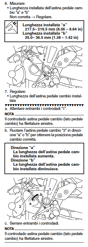

Da quel che scrivi mi sa che ora hai la leva del cambio inclinata troppo verso i basso.
Nella posizione "N" (folle) l'asta di rinvio dovrebbe essere a 90° rispetto al pezzo che ospita la brugola.
Faccio prima ad allegarti tre immagini con testo che descrivono dettagliatamente tutto quel che c'è da fare.
Segui le indicazioni, e fammi sapere come va dopo la regolazione!
domani ci provo grazie, questi file dove si recuperano ? :-D
Ehm... non dovrebbero neanche essere lì... almeno non l'intera pagina. ;)
Infatti ho messo i riquadri che interessano il tuo problema.
Però... I soci del Club Ufficiale hanno accesso all'intero manuale. ;)

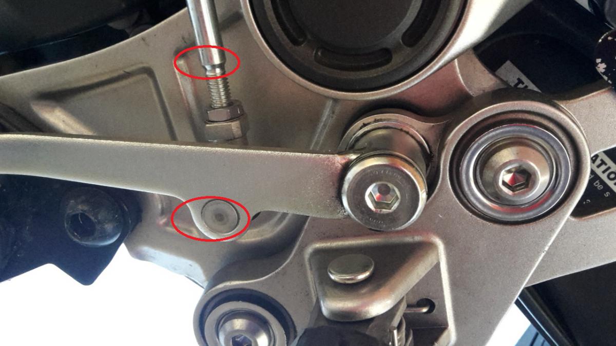

ho misurato , l'ha come si fa a modificare che è standard^? cmq sembra giusta
il b ho cercato di metterlo giusto, anche qui a fare i precisi ci sono 2 cm di dislivello tra un punto di misurazione e l'altro.. ma mi pare giusto.. ma i pèroblemi non risolti al 100%.. amen la porto in rimessaggio e con il riprendere della stagione andrò subito in concessionario.. grazie mille

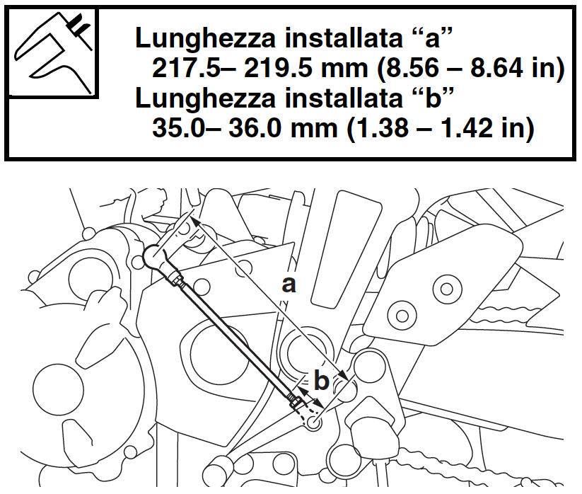

Ti allego l'immagine un po' più grande, così vedi meglio.
Non ho capito dove sono i due cm di dislivello, ma se tieni presente che le indicazioni per "a" parlano di 2 mm al massimo di variazione, con una precisione tal mezzo millimetro, capisci che bisogna essere MOLTO precisi in questa regolazione.
1 - si la difficolta è trovare il punto centrale, appunto per via dei due millimetri, non sarebbe più facile se dessero le misurazioni tutto dx o tutto sx?
2 - per il punto b, tra l'asta di rinvio, e il punto di misurazione sulla pedalina cambio, non sono allo stesso livello.. ma l'asta di rinvio è sottoposta di 2 cm..
Modificato da Batmancagone
...allora:
• verifica che "b" sia 35.0 - 36.0 mm - anche se l'asta di rinvio è arretrata di 2 cm, si riesce comunque a fare la misura, con un po' di attenzione.
  casomai metti una molletta da bucato sull'asta nella posizione in cui devi fare la misura "b", dove finisce il filetto ed inizia l'asta liscia.
  così annulli il disassamento dei due cm  ;)
• POI verifica che "a" sia 217.5 - 219.5 mm
