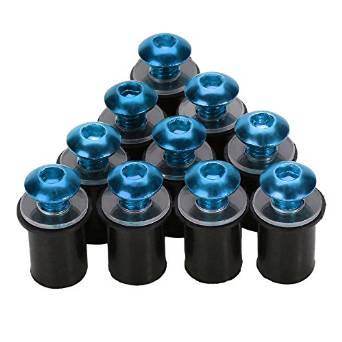

viti cupolino:

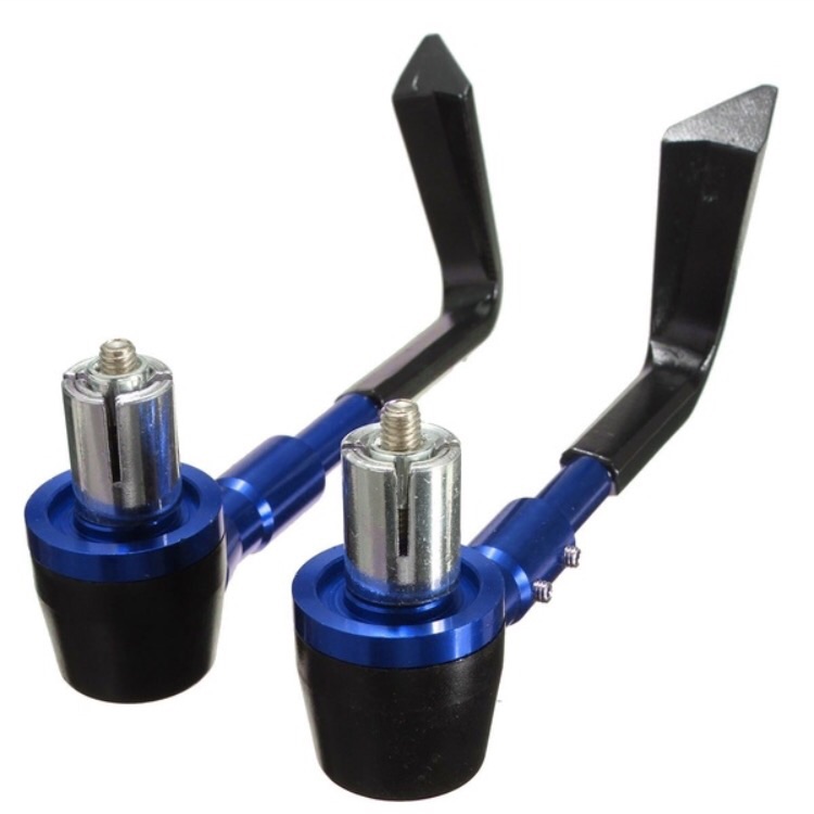

pro-guard:

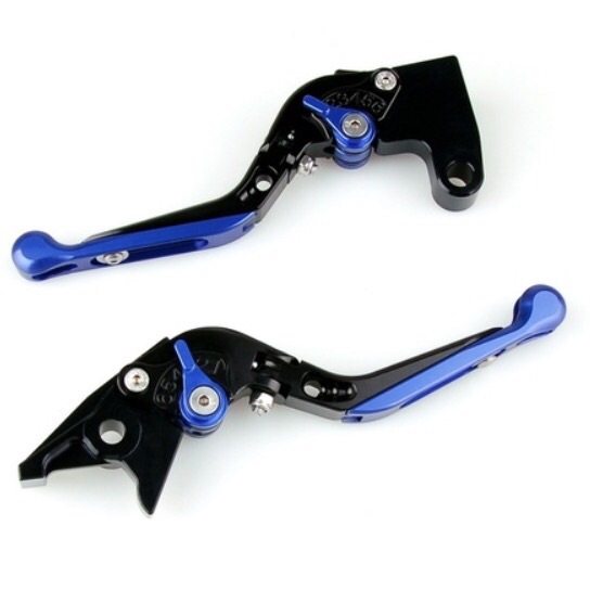

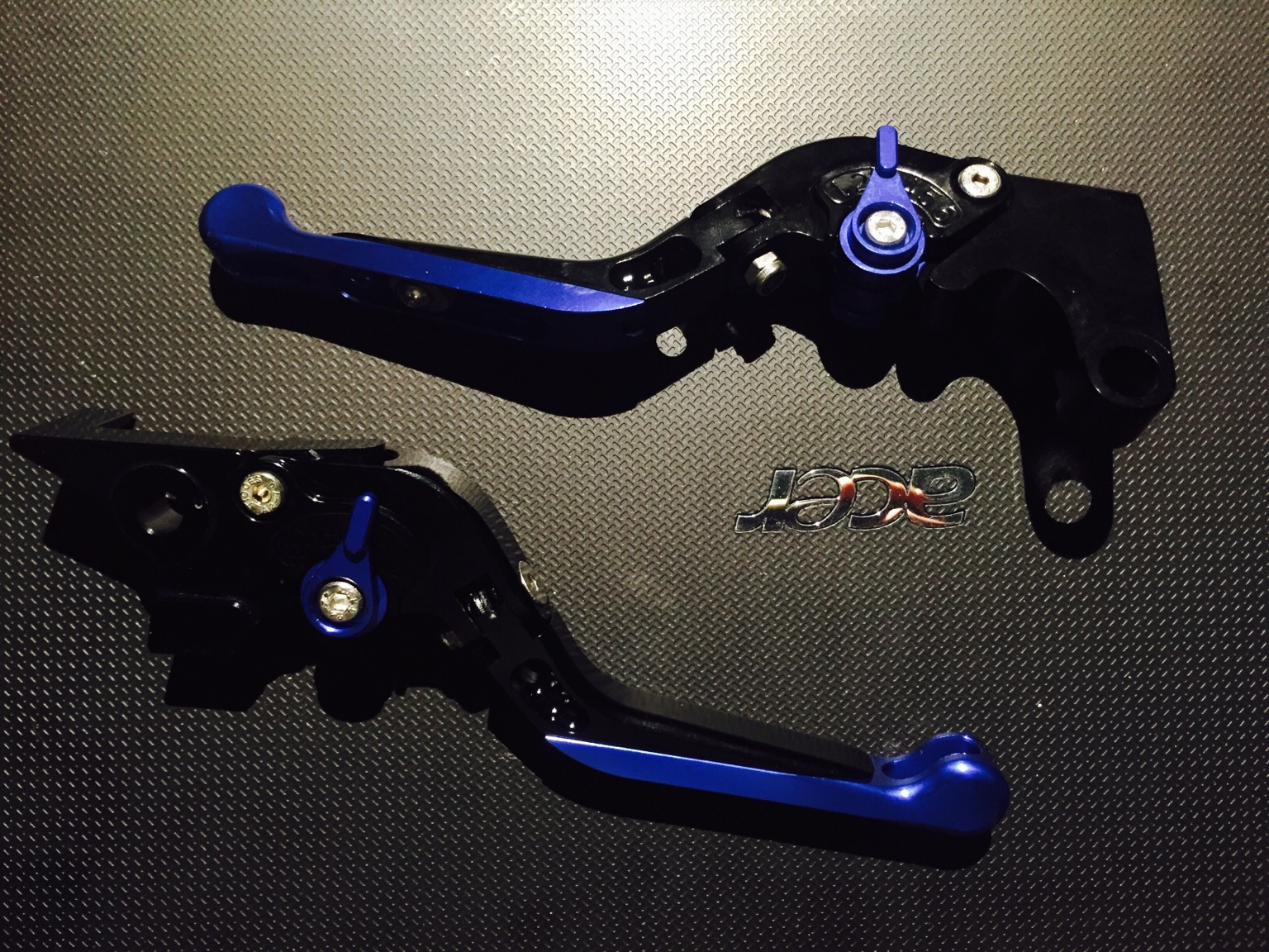

leve freno/frizione:

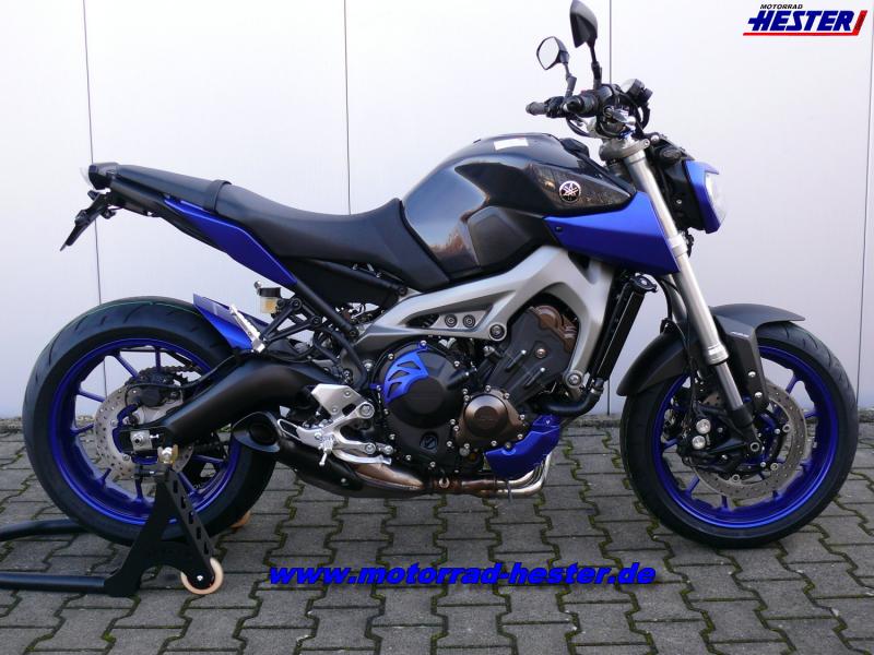

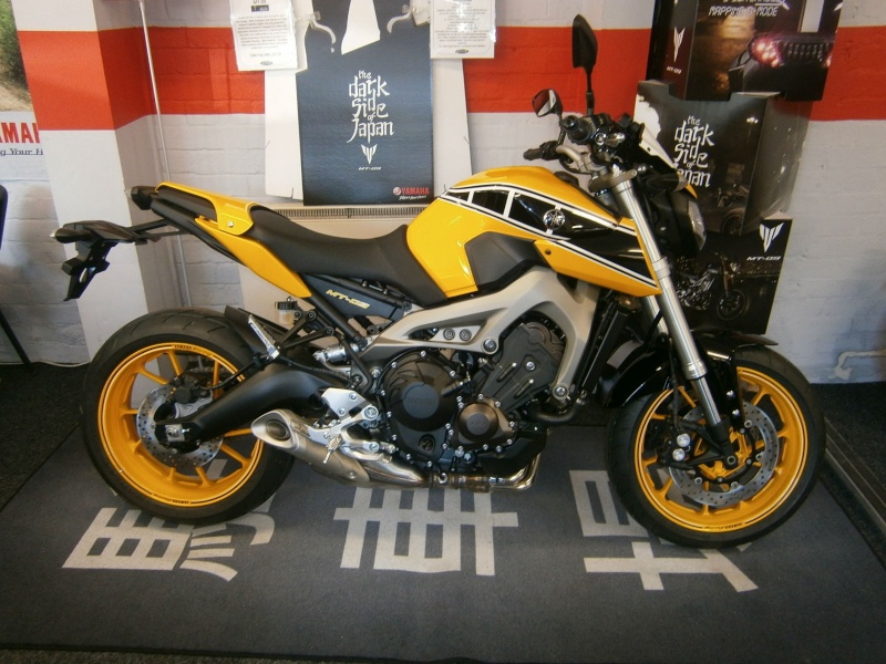

e stavo meditando anche di far verniciare alcuni particolari, ma non vorrei appesantire troppo... diciamo che a differenza di questa:
eviterei le parti attorno al motore...
però parafanghino e carene sono molto belle

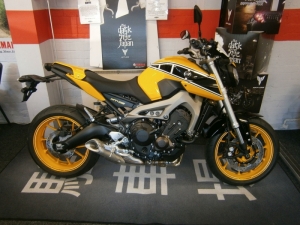

anche se il mio sogno sarebbe farla così:
ma dovrei ribaltare tutto... rifare da zero

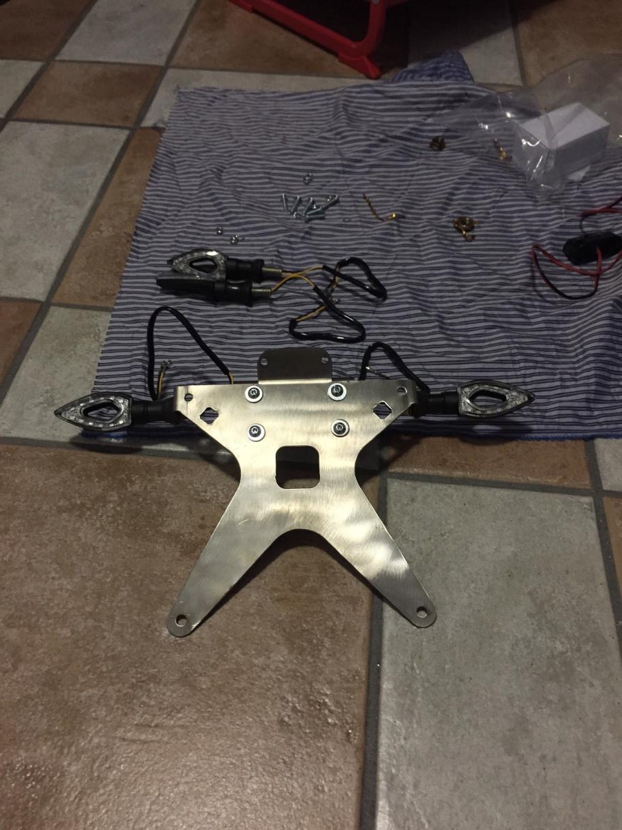

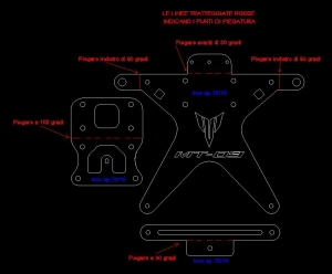

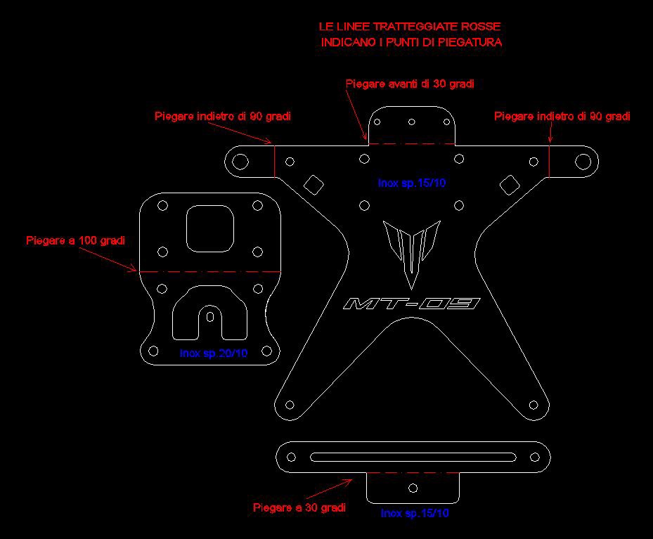

e poi sto andando avanti col progetto "portatarga artigianale"
  • 5 settimane dopo...
Visto che il portatarga spessore 3 non mi convince, sto chiedendo a chi taglia laser di farmelo così:
Foto caricata con la procedura corretta, disponibile nella Sezione "Come si usa il Forum".
Proguard arrivati... Ma non li monterò... Non mi piacciono...
Eppure sembrano carini... li hai provati sulla moto o solo a vista?

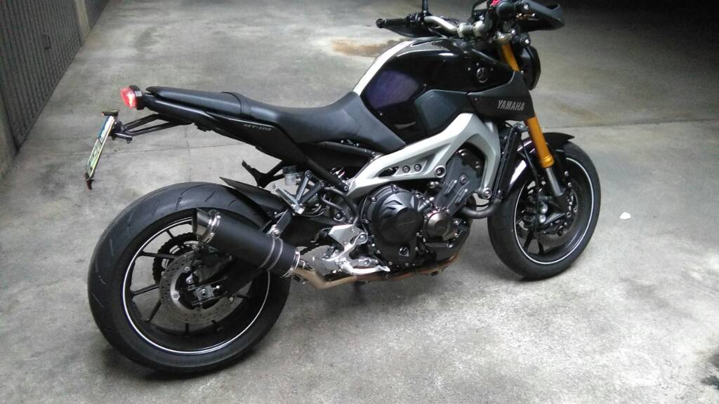

Io ho già il portatarga come vuoi farlo tu,anche io ho avuto problemi a farmi tagliare i pezzi,poi un amico me li ha fatti a mano con in lavoro certosino.Ecco l'effetto.
Non avevo pensato a girare la staffa!!!!!!
Grande idea!
Ma devo ricalcolare l'inclinazione

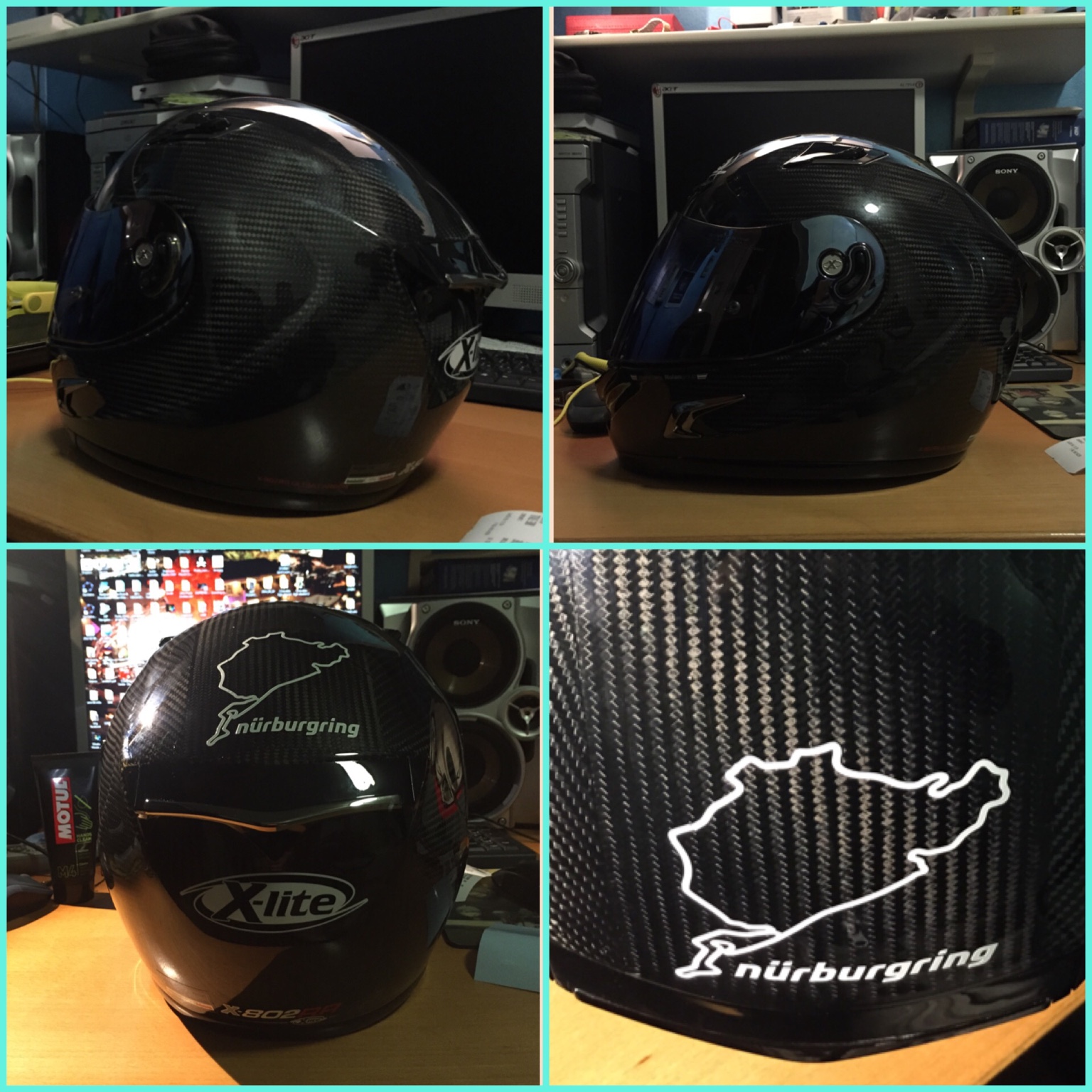

Complimenti!!! Casco spettacolare!!! Io ho la versione pirovano!
Grazie... È stato un parto prenderlo perché ero convinto che la taglia non fosse corretta (sulle guance)... Invece con la consulenza del tecnico xlite abbiamo risolto... In fiera a vr..
L'adesivo del ring rigorosamente sul casco perché:
La moto al ring non ha mai girarto, quindi attaccarlo porterebbe sfortuna (la leggenda dice...)
Mentre io ci ho girato (in auto) quindi sul casco l'ho messo e ne vado fiero :D
Arrivate oggi
Sembrano di buona fattura
