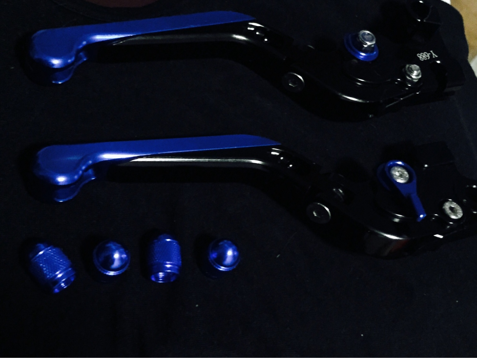

  • sto prendendo un po' di particolari estetici e funzionali che abbiano un richiamo al blu dei cerchi   nello specifico:   viti cupolino:   pro-guard:   leve freno/frizione:   e stavo me

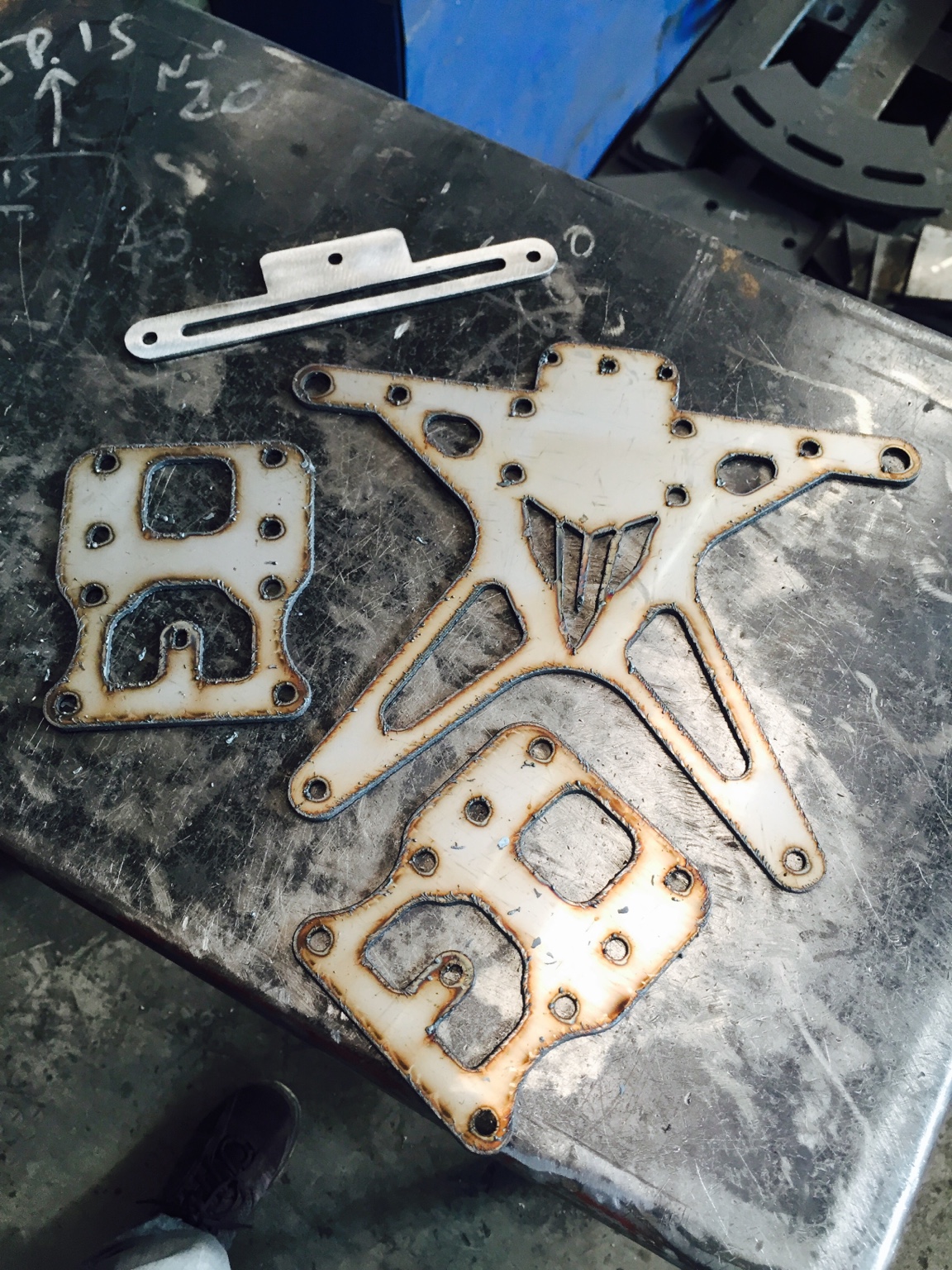

Ancora da pulire, decapare, piegare ed eventualmente verniciare... Ma sembra uscito nettamente meglio della prova precedente

Arrivati anche i tappi valvola... Confezione da 4...
È quasi un peccato doverlo verniciare
È quello che pensavo anche io hahahhahaha è veramente uscito bene...
Considerando poi che è GRATIS diventa meraviglioso

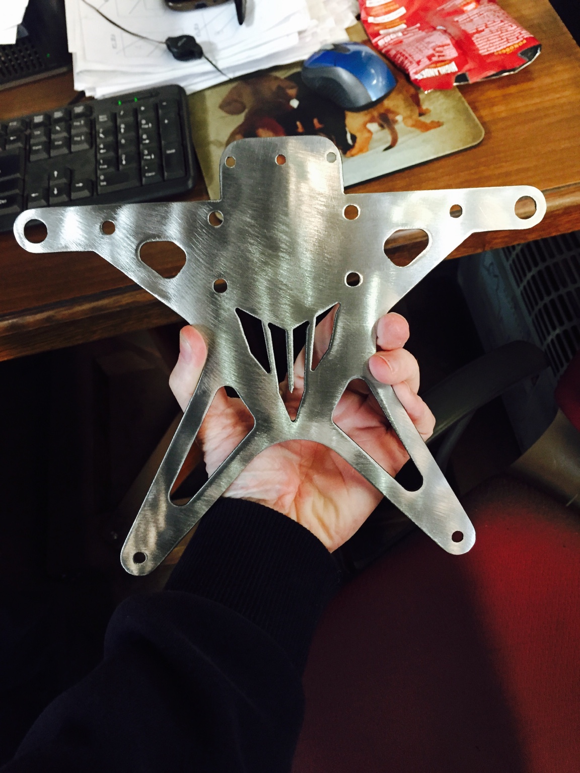

Per chi volesse farsi il portatarga da solo, da fissare alle estremità del telaietto originale, allego il link a dropbox con i files dwg
Sono due diversi, poi potete sbizzarrirvi a modificarlo (alleggerire?) come meglio credete
Io l'ho fatto in inox spessore 2mm ma credo che si possa benissimo fare anche in alluminio
Ovviamente l'incisione superficiale della scritta mt-09 è fattibile solo con tecnologia laser, perché ovviamente 0 e 9 non uscirebbero bene con lo sfondamento
https://www.dropbox.com/sh/ukogfhxruk2egss/AADP5agvLDIprhuO74MpC7Vca?dl=0
Il risultato (parziale) è questo
Fatemi sapere se si riesce a scaricare i files
Modificato da gerribs

Adesso è in verniciatura... Fondo epossidico bicomponente e finitura nero opaco "da carrozzeria"
Onestamente mi spiego il costo di quelli aftermarket..
Se faccio un conto del solo tempo impiegato per costruire/verniciare questo artigianale.... Follia...
