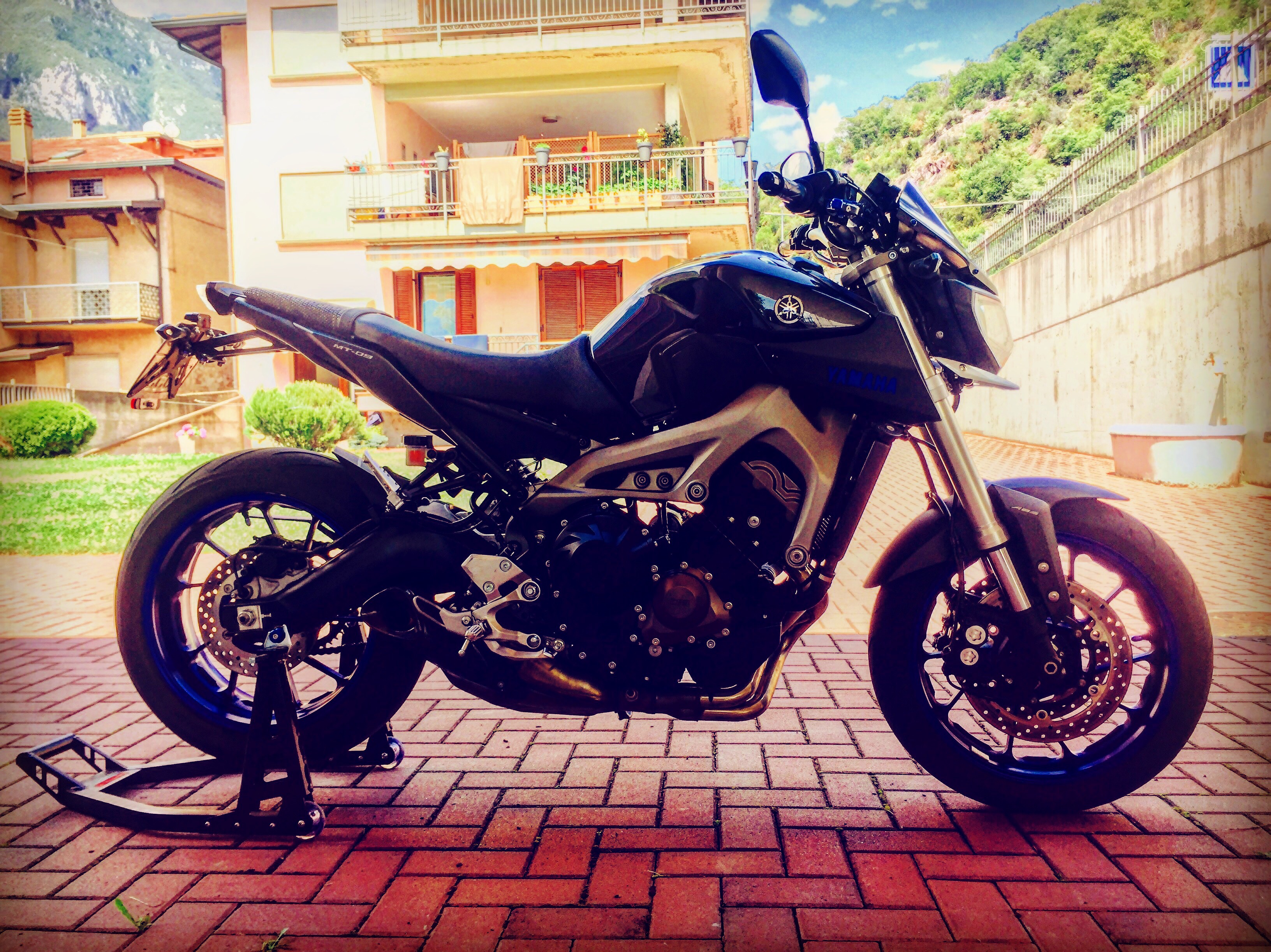

Qualche settimana fa ho montato la S21 al posteriore... che gomma!!!!

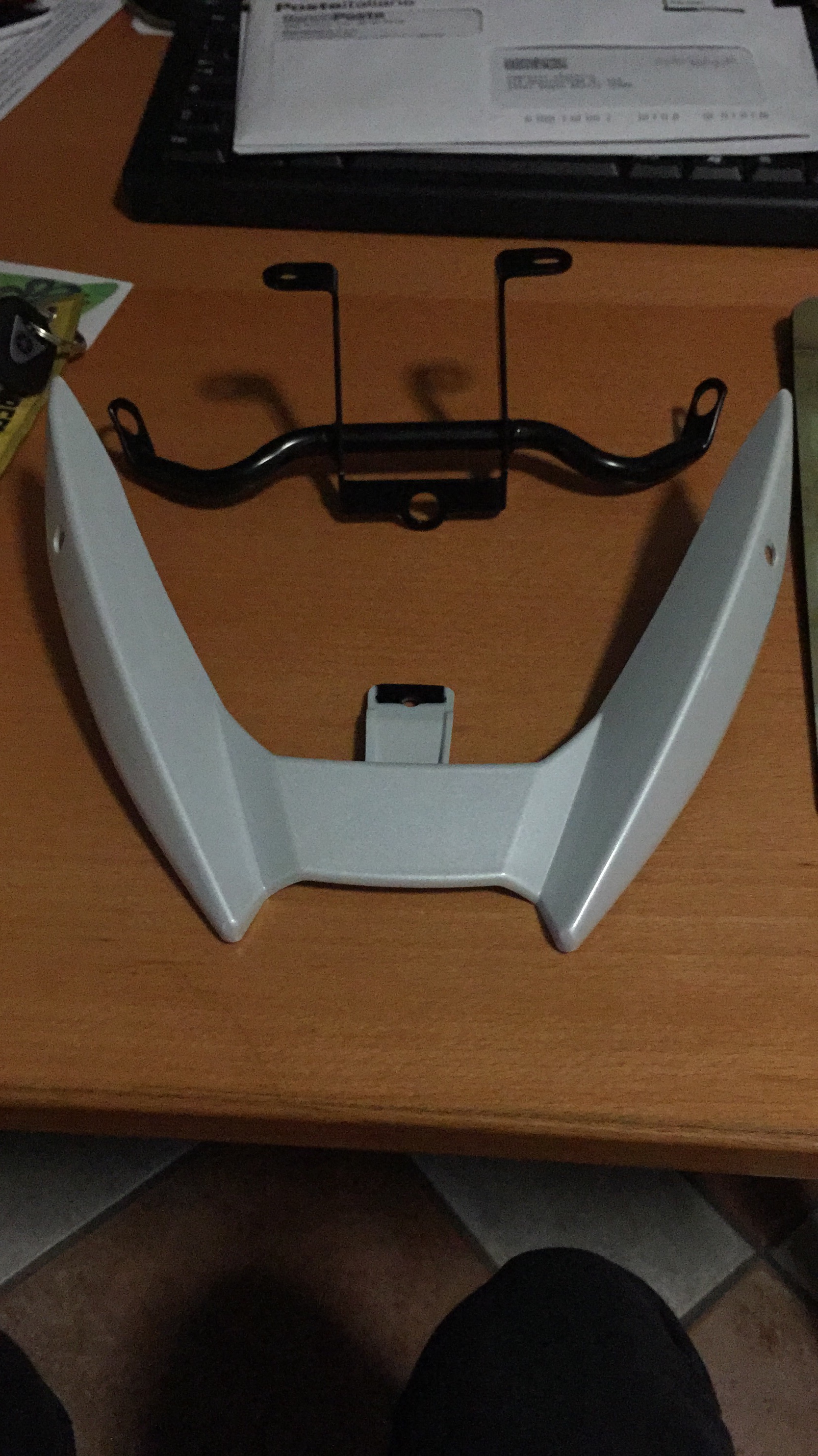

Oggi è arrivato Bartolini.... ultimo pezzo disponibile su motopro... quasi introvabile se non dall'estero al triplo del suo prezzo... lo splitter sotto faro!

lo plitter sotto il faro è tanta roba :)
