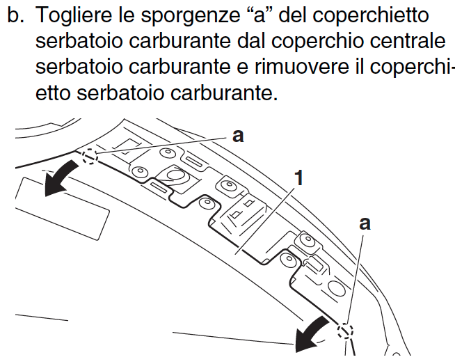

Fai attenzione ad essere un po' più delicato del tizio nel video, durante lo smontaggio/rimontaggio delle plastiche esterne del serbatoio...
Le parti superiori con le clip/alette che si agganciano alla parte centrale saltano via facilmente.
Non quelle a vista, quelle che stanno rivolte verso il basso, cioè verso il serbatoio. Purtroppo non si vedono da fuori, ma quando togli la plastica ti accorgi che... c'erano.
Appena riesco ti posto una foto o uno schema.
Dove vedi "a" ci sono i fissaggi che vanno verso la parte di plastica centrale (che non è necessario rimuovere).
Con un po di delicatezza basta tirare e il fianchetto viene via quindi?
Devi svitare tutte le brugole che trovi, togliere i fermi a "spina" che hanno il fermo coassiale (non sarei come altro descriverli... ce ne sono forse un paio), e poi sollevare un pochino dove vedi indicato "a" per sganciare le sporgenze che dalla plastica vanno verso il serbatoio.
Poi ci sono altri tre perni nascosti nella parte inferiore delle plastiche, che vanno a fissarsi dentro ad anelli di gomma presenti sul telaio.
Questi perni sono solo a pressione.
