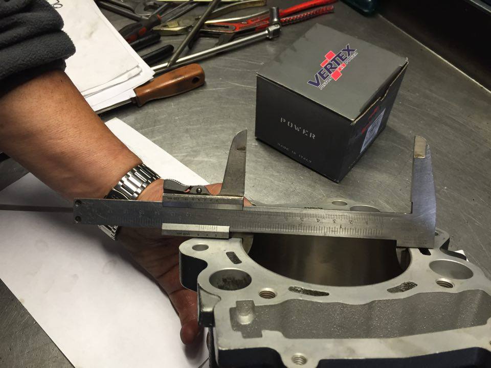

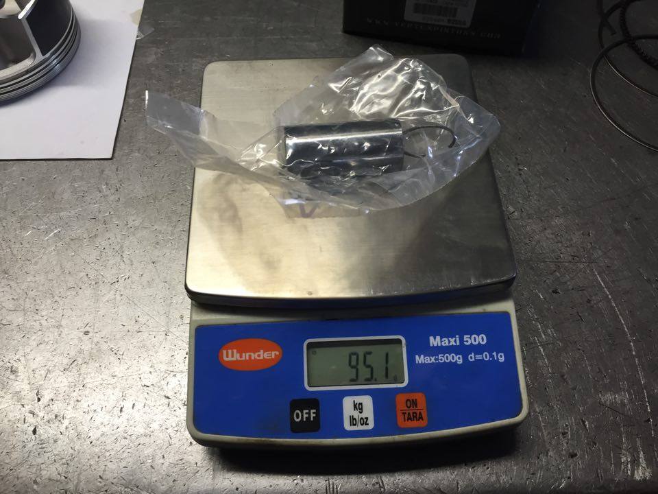

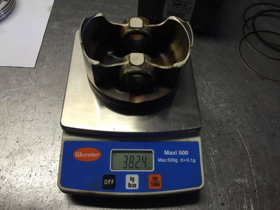

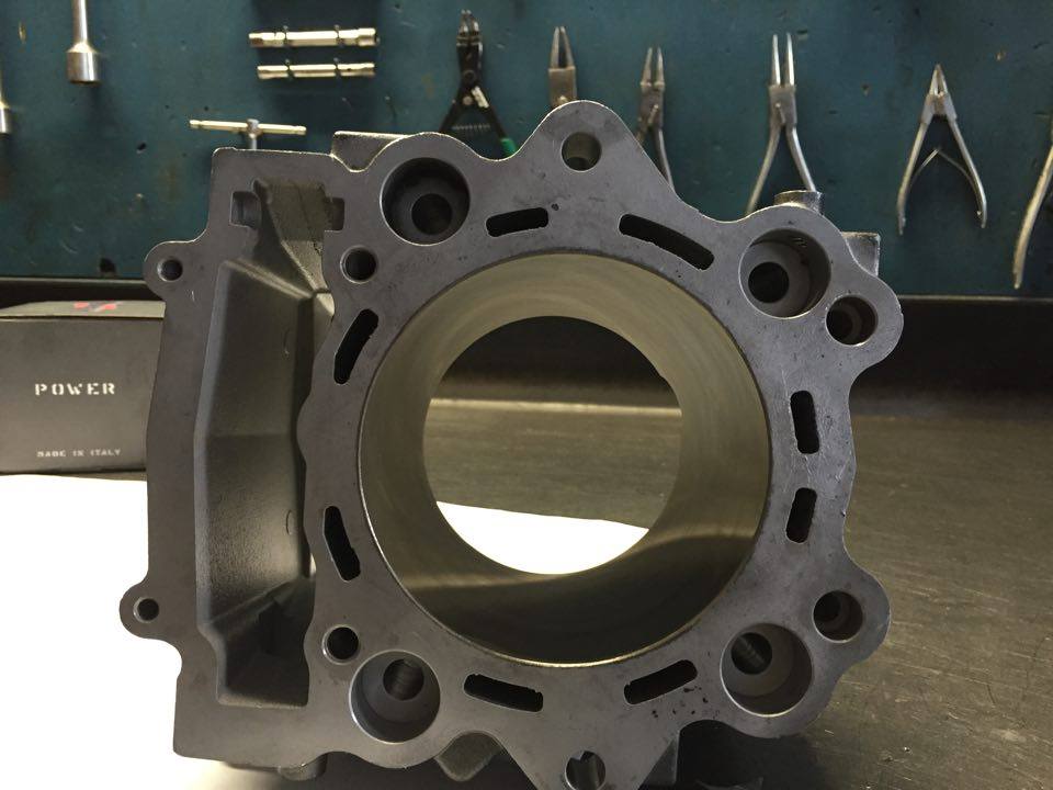

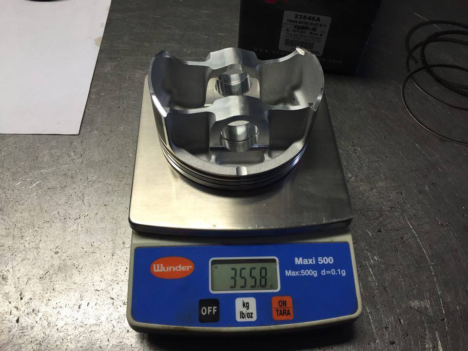

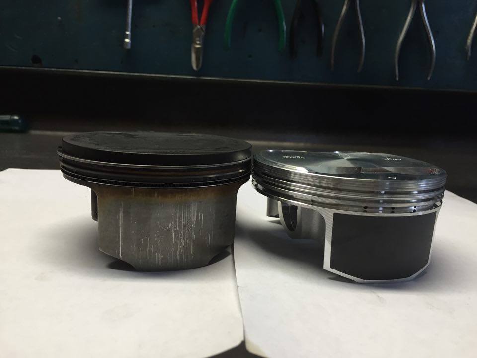

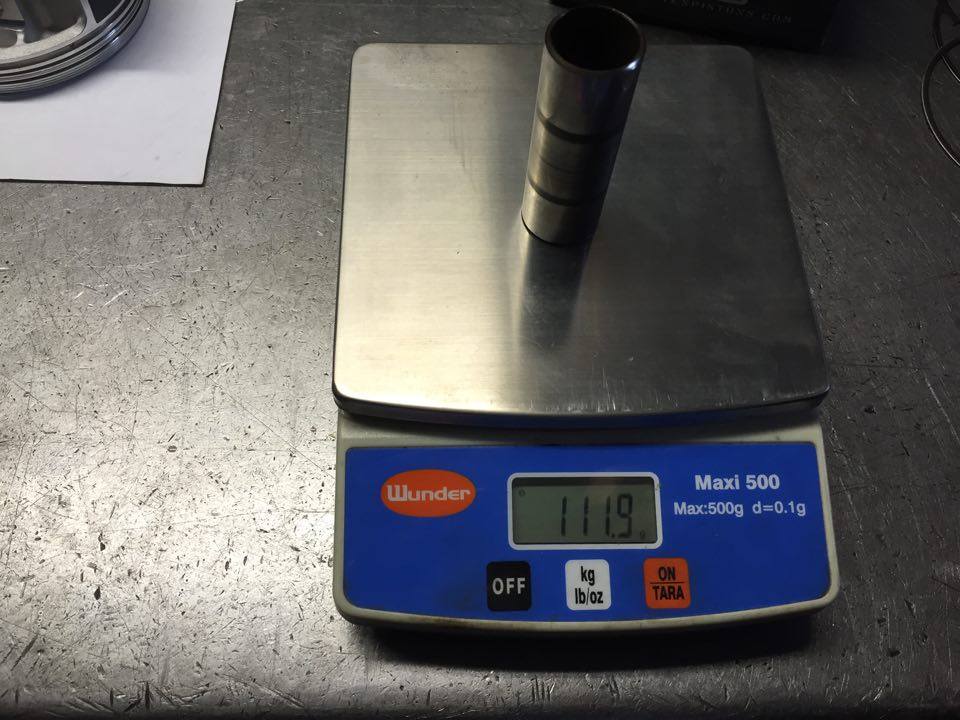

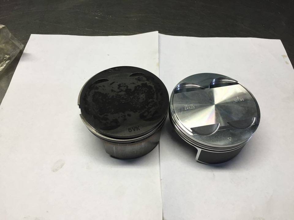

Iniziata l'elaborazione del motore di Mandrake.
Evidente la differenza di pesi dei vari componenti
La cilindrata è diventata 686 cc
Il pistone è un Vertex ad alta compressione.
La canna è stata alesata e ricromata
Il perno di biella è decisamente più corto
Tutti i particolari sono talmente belli che vien da leccarsi i baffi .. se uno li ha

Si poteva optare per un maggiore rapporto di compressione, ma questo avrebbe portato a far girare più velocemente il motore. Cosa non salutare, visto il rapporto corsa/lunghezza biella
Il motore di serie ha un rapporto di compressione pari a 9,9:1 esiste un pistone che lo eleva a 12,3:1 ma ci saremmo trovati con un motore "vuoto" ai bassi ... si è optato per un pistone che porta il rapporto a 11,3:1 e con lo spazio libero dello squish pari a 0.91 mm.
Quì finisce la parte analitica dell'elaborazione .... vedremo se i calcoli troveranno riscontro nella realtà.

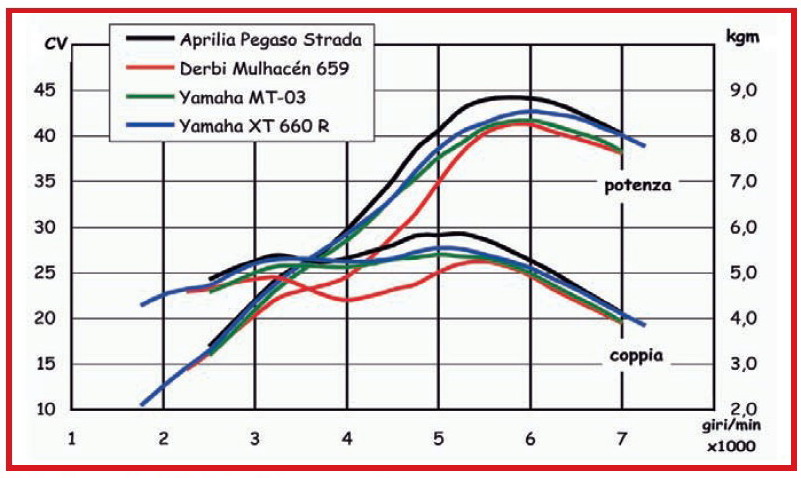

Riuscire a dare un po' più di coppia "sotto" non fa mai male a nessuna moto, sulla strada... sarei curioso di vedere il grafico della coppia prima e dopo.
Ogni tanto guardo i grafici di coppia delle varie (tante) moto a me sconosciute che mi passano sotto al naso (in rete o reale), e poi guardo il grafico della coppia della MT-01... e tutte le altre scompaiono.  :roadrage:
ci sono i grafici di Motociclismo di quando fece la comparativa tra le varie moto che usavano il Minarellone 660
Come mai la pegaso di coppia e potenza ne ha di più? Non é lo stesso motore?
domanda da 1.000.000 di €
- le centraline sono uguali
- il motore è uguale
che resta?
- il doppio scarico invece dell'assurdo ed inutile 2 in 1 (di serie) o peggio gli inefficenti (tamarri) 2 in 1 in 2
- forse l'airbox
ma soprattutto il rapporto di trasmissione.
Che c'entra?
Durante le rullate al banco il motore lo si fà girare nella marcia che dà il miglior risultato.
Non si sà la marcia usata ma visto che i pignoni-corone non sono gli stessi quel diagramma non è del tutto onesto.

guardando su altri forum inglesi dove hanno già fatto questo tipo di modifica ho visto che la canna del cilindro non è cromata, mi confermi che anche il kit dei tedeschi non è cromato?

Che belli il pistone e cilindro,mi sembra di riconoscerli
Mandrake
Il cilindro dei tedeschi arriva alesato al diametro del nuovo pistone e con un riporto galvanico che a occhio a me pare nickasil anche se e' difficile capire cosa sia esattamente. Nel loro sito parlano di new low friction plating ma non dicono cosa sia esattamente
Il riporto di cromo si usava negli anni 80 poi piu o meno tutti sono passati al nickasil o similari
Comunque questo e' tutto quello che so
