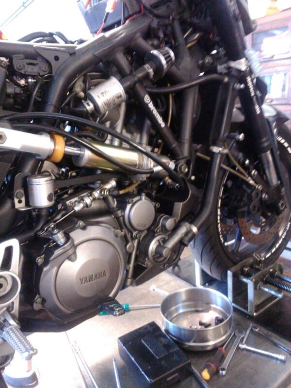

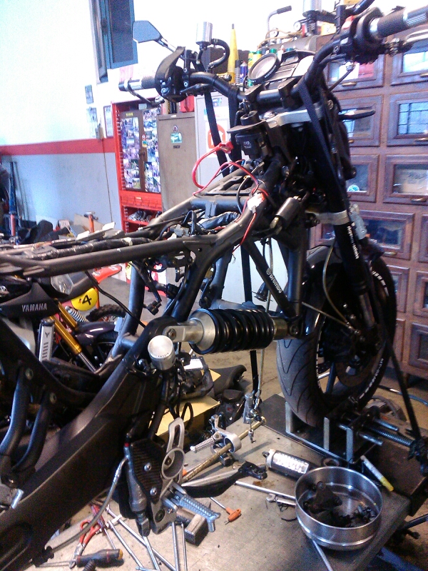

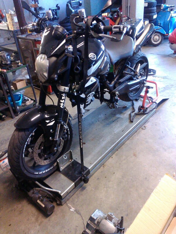

cominciato lo spogliarello................
Segue interessato l evoluzione....

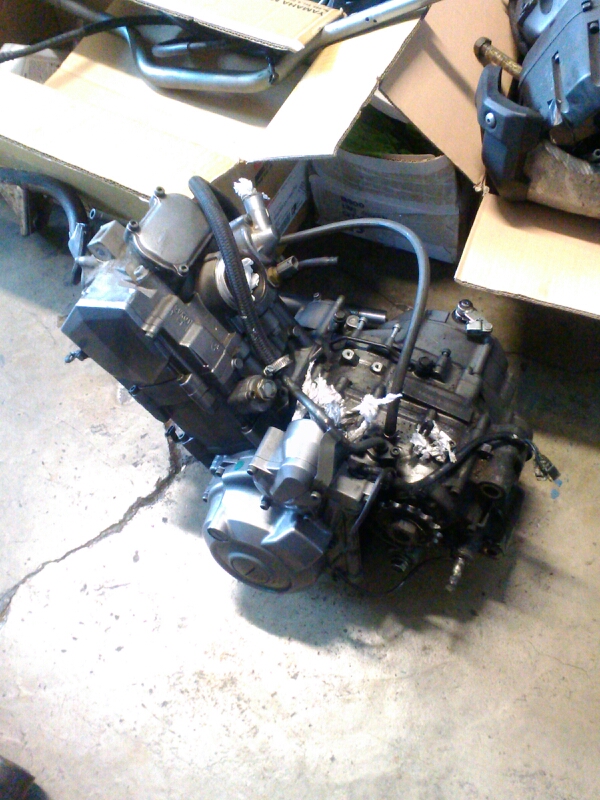

motore sceso.... 20% del lavoro è fatto...;)
.....ma il mono? :)

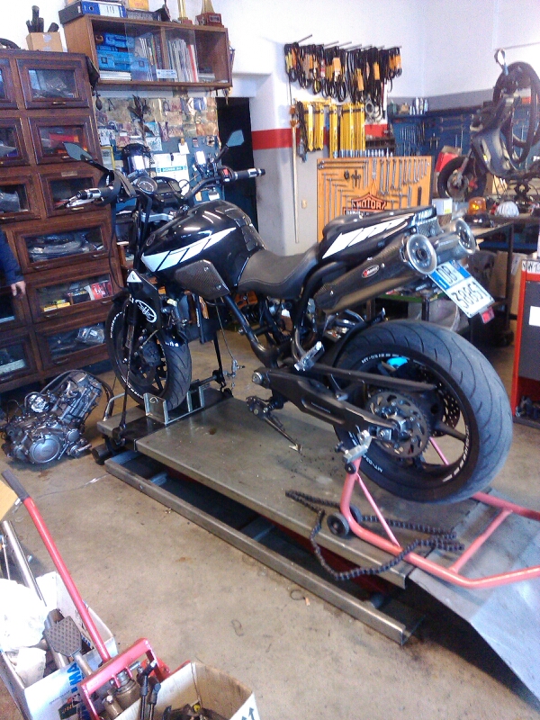

Ho letto con interesse la discussione ma arrivato alle foto postate non posso assolutamente esimermi dal chiedere,
Complimenti per l'officina! Meglio della stanza dei giochi di 50 sfumature di grigio per un appassionato del genere.
Ok... torno nel mio limbo.
Cmq complimenti anche per la parte tecnica anche se una capra come me non coglie le finezze

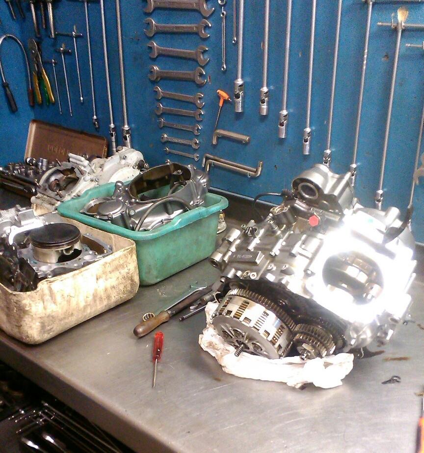

smontato ...
Devo dire che è un gran bel motore ... 55.000 km sulle spalle e pistone/cilindro come nuovi.
Per la cronaca il cilindro ha ancora i segni della lappatura.
Volendo c'è moltissimo margine per un potenziamento.
Sabato si monta il gruppo termico
