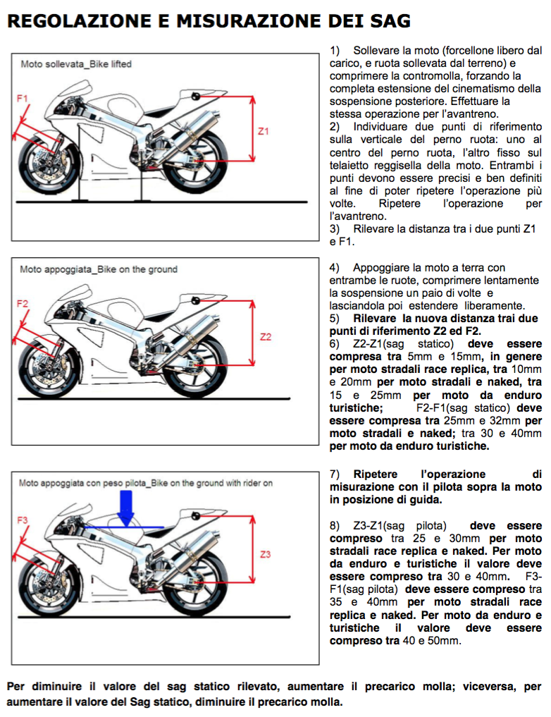

Come misurare da soli il sag rider? temo purtroppo che non si possa fare..

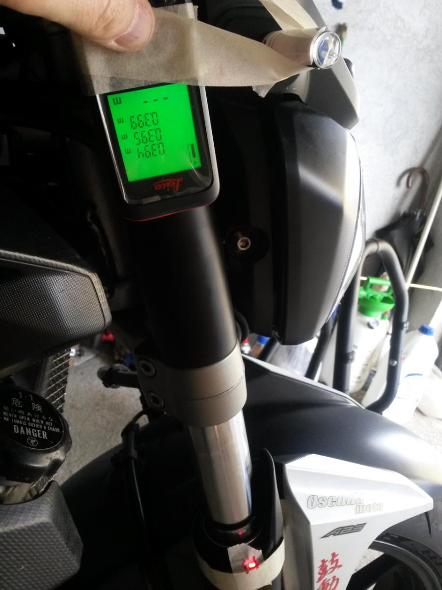

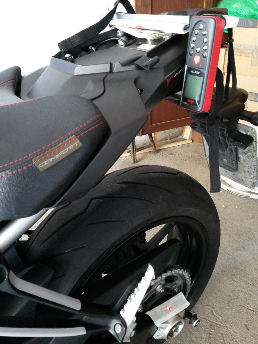

...sssssientificamente:
L'importante è fissare il metro in modo che sia stabile e marcare bene il punto di misurazione, in modo da poter ripetere le misure più volte. ;)
Ovviamente non ho comprato il metro laser apposta per misurare il sag... lo uso abitualmente per lavoro. ;)

Si, sul mono OEM non è visibile lo stelo e non si può misurare nulla direttamente sullo stelo. E quella misura non sarebbe neanche indicativa per il sag.
Per il posteriore, il sag va misurato come specificato nell'immagine allegata qui: "#155".
Poi, che lo si faccia con un metro laser, con un metro da sarta o con uno da muratore... poco importa.
L'importante è farlo, e in modo che le misure possano essere ripetute con sicurezza, per poterle confrontare in tempi differenti. ;)

Il nostro mono è vincolato ad un leveraggio progressivo... difficilmente si avrebbero informazioni affidabili ai fini del sag.
E poi, dietro, è molto più comodo fissare due punti ben visibili e misurarne la distanza con un metro qualunque.
