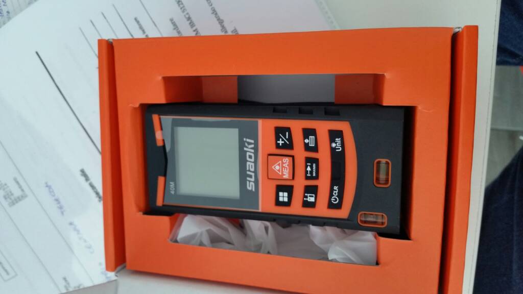

L'importante è fissare il metro in modo che sia stabile e marcare bene il punto di misurazione, in modo da poter ripetere le misure più volte. ;)
Ovviamente non ho comprato il metro laser apposta per misurare il sag... lo uso abitualmente per lavoro. ;)
Enrico mi hai messo la scimmia con questo metodo di misura, mi sono preso questo : [emoji6]

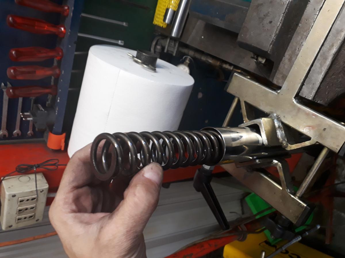

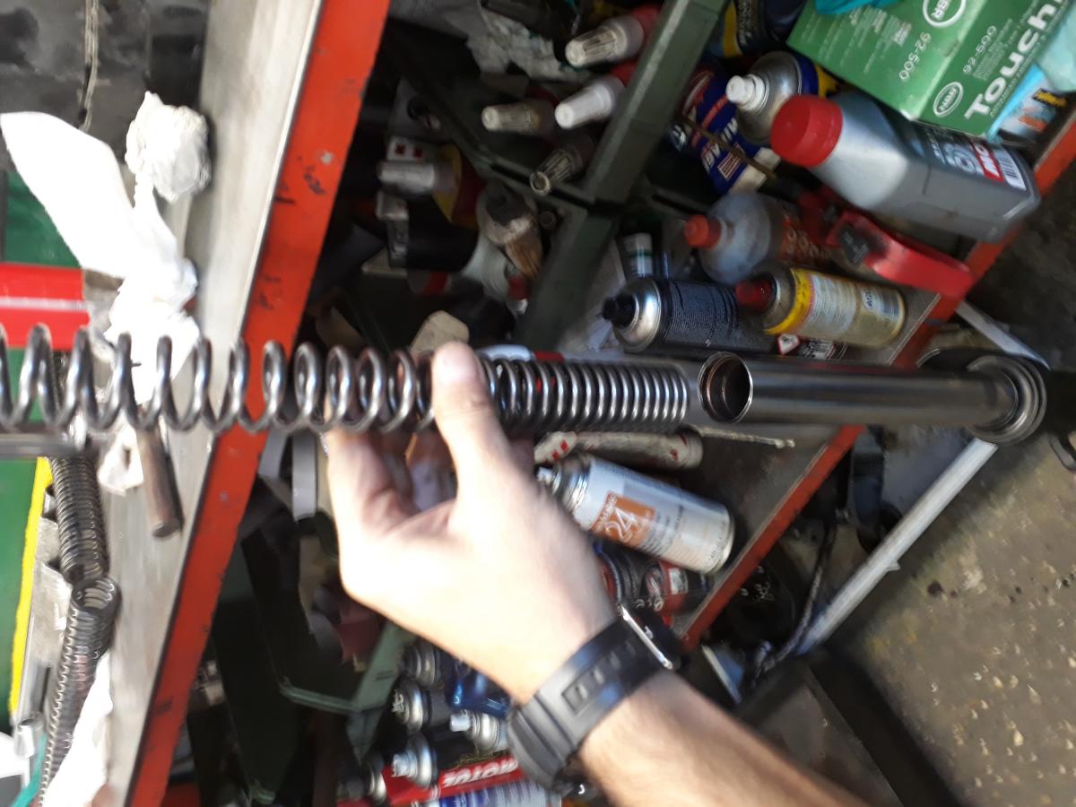

Io con le molle progressive hyperpro e l'olio piu' denso ho risolto..  con spesa inferiore
che anno e la tua ?
Ma guarda che bella progressiva :P
