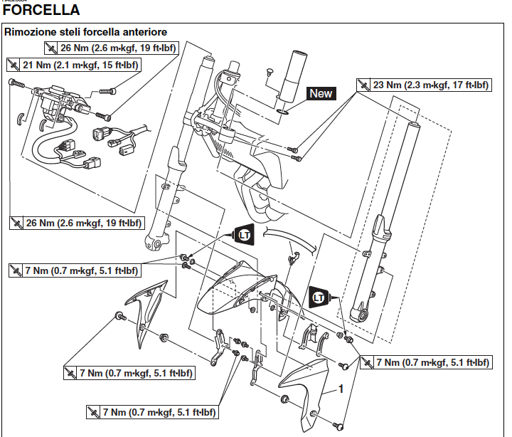

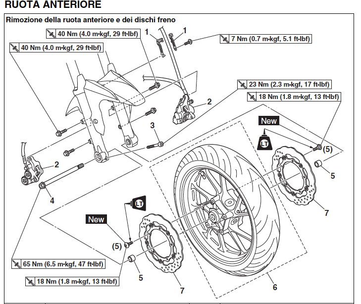

Ciao x caso qualcuno sa a quanto con dinanometrica vanno strette le viti a brugola che tengono gli steli forcella e il perno ruota.grazie
Grande quindi vanno serrati a 2,3kg ?non vedo il terzo in alto.
la piastra superiore dovrebbe essere 2,6, nel secondo esploso in alto a sinistra :)
