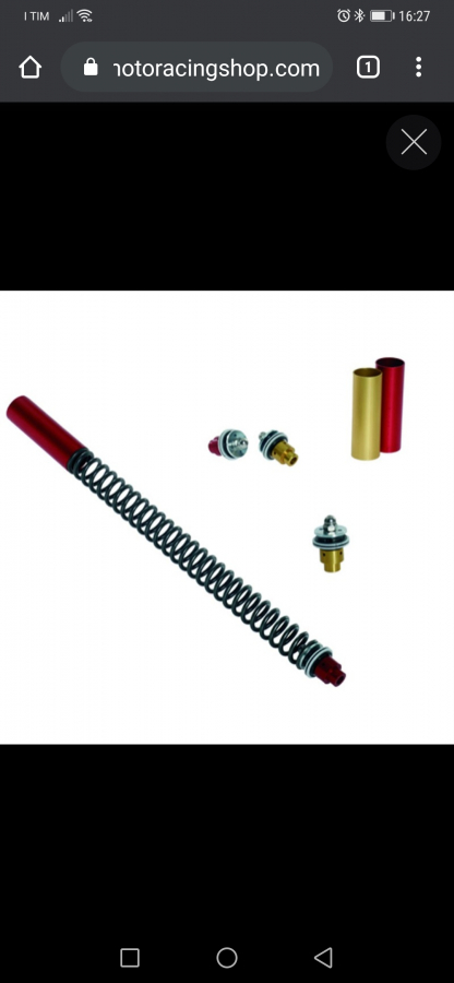

Qualcuno di voi sa se è funzionale questo kit della mupo per la mia mt 07 2017?
