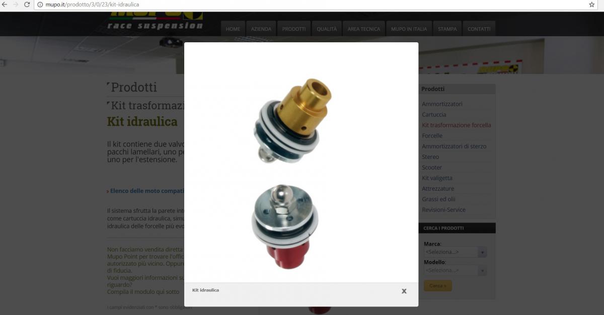

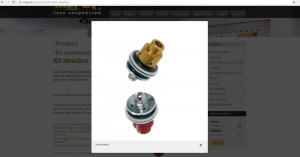

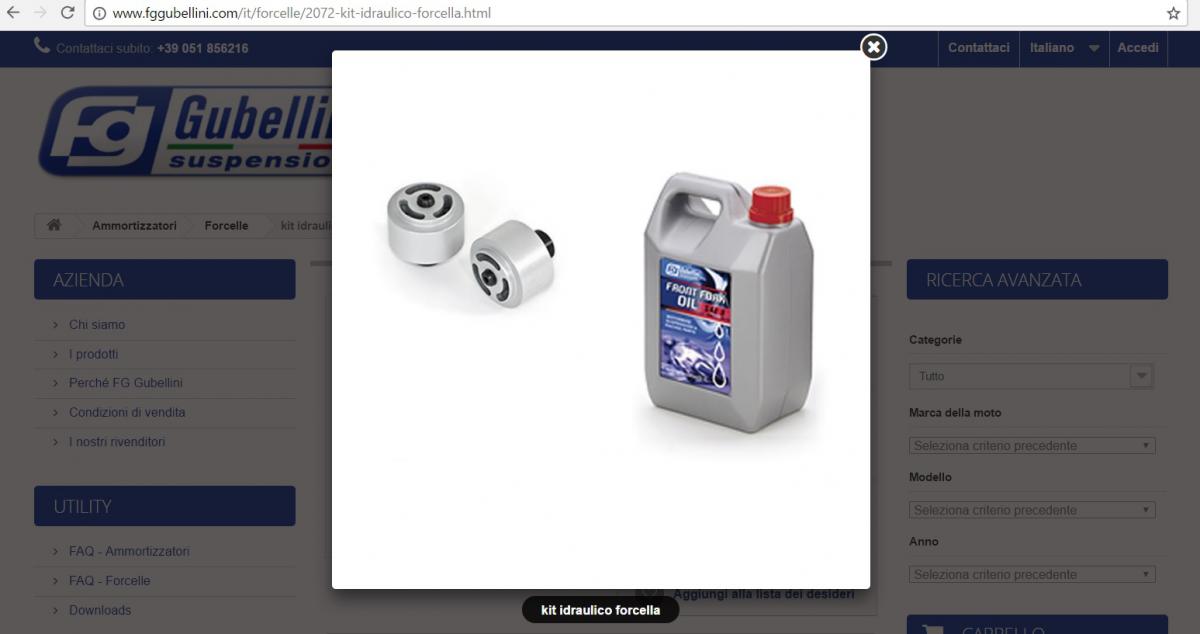

a me non sembrano la stessa cosa...
riguardo la modifica al leveraggio, bene  :thumbsu:
boh, i tecnici FG mi dicono che i loro regolatori intervengono su singolo stelo sia in compressione sia in estensione. (no uno stelo per estensione e uno per compressione)..
Onestamente dalle foto come si fa a dire quali funzionino meglio?
non ho detto che si capisce quale funziona meglio, ma che non sono la stessa cosa.
Infatti mi stai dicendo che gli FG ognuno lavora sia in compressione che in estensione mentre i Mupo uno in comp. ed uno in est.
Gli FB sono "pompanti" (passatemi il termine) che annegati nell'olio frenano la corsa in modo bidirezionale mentre i Mupo hanno un funzionamento unidirezionale a lamelle, quindi modificabile.
Questo mi fa anche pensare che mentre il FG avrà la stessa frenatura sia in compressione che in estensione il Mupo avrà controlli differenziati.
Esattamente quello che intendevo io[emoji106]
Anche gli FG sono a lamelle, e quando si ordina l'emulatore loro vanno a settarlo in base alle tue esigenze.. questo mi fa pensare che siano regolabili.
Non tengono magazzino, producono il pezzo direttamente su richiesta (5-7gg) e in base alle esigenze..
La mia frase "Onestamente dalle foto come si fa a dire quali funzionino meglio?" era proprio una domanda :D  Istintivamente mi viene da pensare che regolatori uguali sui due steli sia una soluzione più pulita..che dite?
si, certamente avere l'idra sia in compressione che in estensione in entrambe gli steli stressa (emulsiona) meno l'olio, perché i passaggi saranno meno "chiusi".
Un conto è frenare un trasferimento di carico di oltre 200kg con un solo stelo ed un altro è farlo con due...anche se in tempo di risparmio molte moto nascono con uno stelo attivo ed uno passivo, vedi MT-09...
Ieri ho guardato un po' meglio, i due kit sono piuttosto simili, con Mupo si guadagnano le regolazioni ma si deve separare gli steli.
Con FG Gubellini invece si ha un ammo con regolazioni simili, manca l'interasse, ma si spende esattamente la metà per questo componente.
