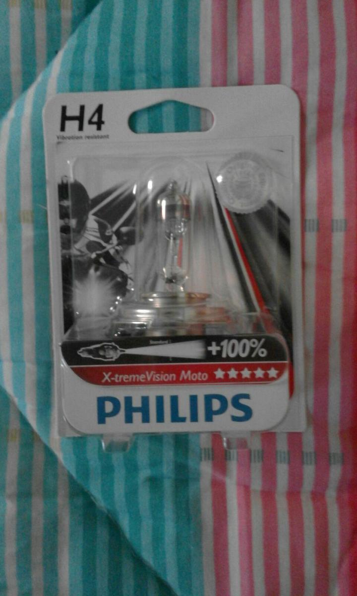

Ho preso la h4 philips extreme vision da moto, +100% vision, stasera la monto!

La X-treme Vision é omologatissima.
E se puntata correttamente ti assicuro che l'illuminazione è notevolmente migliore rispetto all'originale.
