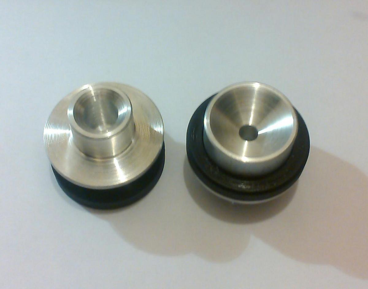

Costruito una cartuccia da montare (plug&play) nella forcella di serie.
Dovrebbe migliorare la deficitaria frenatura in estensione e compressione della forcella originale.
Appena possibile farò delle prove per vedere se tutto funziona come nei miei pensieri.
aspetto con ansia :lol:
finite di montare le forcelle ierisera ... sono molto soddisfatto del risultato ...
ora non resta che montarle sulla moto e verificare che il risultato su strada confermi il test al banco

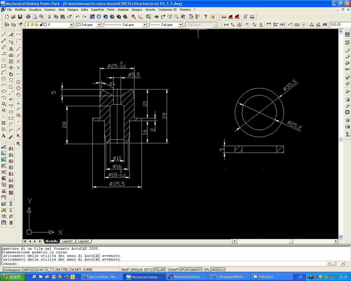

omaggio al forum .. ecco il disegno delle cartucce
Fatene buon uso

Don ma queste cartucce vanno accoppiate agli spessori per il precarico molla oppure una volta montate queste possiamo eliminarli?
Un contributo preziosissimo, grazie mille Don. Verrà subito messo nelle Lavorazioni Speciali. ;)

intanto grazie mille per tutto, però, nel disegno, mancano alcune quote:
diametro svasatura interna in alto (diametro 25)
diametro svasatura interna in basso (diametro 18)
inclinazione in ° e profondità smusso su diametro 18 (lo smusso esterno)
Un regolatore di flusso di questo tipo l'ho gia visto,
Le quote delle svasature mancano per il semplice fatto che non sono quote funzionali, in quanto servono sono a facilitare l'ingresso del pezzo, nella molla da una parte e nel flauto dall'altra.
Lo smusso in basso credo non sia quotato per lo stesso motivo, serve solo per limitare parzialmente le perdite di carico sul flusso d'olio entrante nel regolatore, ma il regolatore ha proprio lo scopo di frenare il fluido quindi è giusto un aiutino che gli si da lo smusso.
Spero di non aver detto boiate in caso muntagnin mi correggerà

è molto probabile che avrai visto qualcosa di simile .. del resto se vuoi far volare un aereo .. devi metterci le ali.
Per le quote VOLUTAMENTE mancanti .. hai detto benissimo ... gli svasi non sono funzionali .. e ricavate con una punta elicoidale .. dipenderà da cosa avrà a disposizione il tornitore.
Le uniche quote da rispettare sono il dia 5,5 .. e dia 10

ok, grazie.
questo inverno, a moto ferma, farò la modifica alle forcelle, visto che lavoro su torni posso farmele senza grossi problemi e in più a gratis con gli scarti di lavorazione delle barre di alluminio......

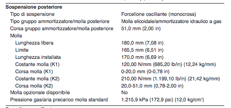

Dal manuale della 03 vedo che la molla originale del mono è bi-stadio.
La prima parte ha K=120 (per 20 mm), poi passa a 210.
Io ho una molla da 120 (a stadio singolo) installata sul mono Bitubo della mia MT-07, e però peso circa 79 kg vestito da guerra.
Penso che - probabilmente - col tuo peso esaurisci in un attimo i 20 mm di corsa del primo stadio della molla.

Credo che fra 03 e 07 ci sia differenza anche nel rapporto di leveraggio, altrimenti non mi spiego come fai a muovere una 210 ;) [/OT]
infatti la sospensione posteriore della 03 non funziona perchè progettata da un architetto .. mentre quella della 07 è stata progettata da un ingegnere.. e non funziona lo stesso perchè ci han messo il becco quelli del marketing
