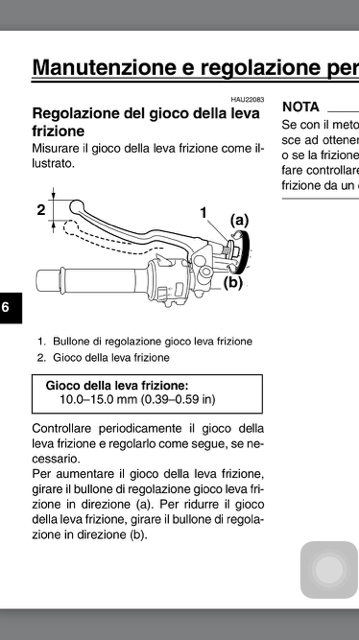

Piccola domanda stupida magari...la leva frizione ha il gioco giusto? Dalla tua spiegazione sembra quasi che non stacchi completamente la frizione quando tiri la leva
Non è una domanda stupida anzi...ricordo di aver toccato la rondella della leva.quindi forse ho toccato in modo errato
Prova a ricontrollarla! Dai un'occhiata sul manuale uso e manutenzione e ti spiega in modo davvero semplice quanto gioco lasciare e poi facci sapere[emoji106]
Ah.
Allora: se hai avvitato (girato in senso orario) hai allentato la tensione del cavo frizione.
Il che può portare a far si che la frizione non stacchi bene.
Se hai svitato (girato in senso antiorario) hai aumentato la tensione.
Quindi questo (se hai esagerato - se hai teso molto il cavo) può portare a far staccare la frizione troppo presto, o addirittura a causare degli slittamenti dovuti al fatto che non attacca del tutto. Ma non mi sembra questo il caso.
Quindi: se hai agito sulla rondella di regolazione "a naso", e non sei sicuro di quel che hai fatto, conviene che fai un salto dal conce e gli spieghi la situazione.
Se hanno un minimo di sensibilità, ti risolvono il problema in un attimo.
L'ho riportata a come quando l'ho ritirata...cioè con il massimo del gioco della frizione(senso orario A).proverò a vedere se cambia qualcosa in questi giorni appena smette di piovere.post-5159-14549530767835_thumb.jpg
A voi la rondella è avvitata al massimo?
Aumentando i gioco della leva frizione, aumenti la possibilità che la frizione stessa non stacchi bene quando la leva frizione è arrivata a fine corsa contro la manopola. Quindi, se il problema fosse causato dalla non corretta regolazione della leva, così facendo andresti addirittura a peggiorare la situazione attuale. Vediamo comunque che succede appena fai un test.
