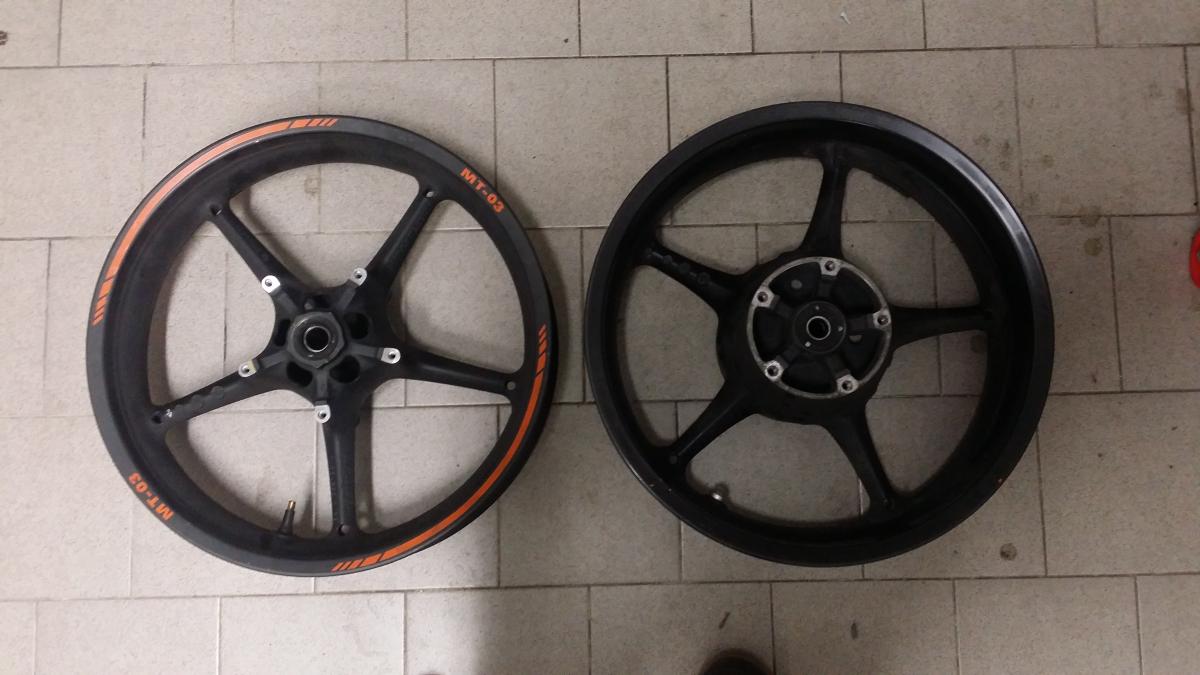

Cambio i dischi, ma prima di metterli nuovi,mi riparte la scimmia che avevo da qualche anno. E cioè cambiare il colore ai cerchi. Ma prima di verniciare mi domando:e se invece li sabbiassi?
E cosi,dopo qualche info recuperata in giro e qualche consiglio chiesto anche sul gruppo fb, mi decido. LI sabbio. Quindi la porto dal gommista e faccio togliere i pneumatici, provvedo a togliere quei maledetti adesivi che mi porto dietro (li ho odiati tanto).
Si,ma che tipo di sabbiatura?
Scopro che esistono diversi tipi di sabbiatura:
Sabbia fine
Ganaglia di alluminio
Corindone
Vetro.
Quest'ultima sembra riporti il pezzo allo stato del metallo al momento di fusione,riportando quel colore. Prima una sabbiatura normale e poi con il vetro. I cerchioni divengono opachi e ruvidi.
Ho trovato una ditta che lo fa qui a Pavia,ad un prezzo ultraconveniente. Oggi faccio un sopralluogo e magari una prova su una porzione. Vediamo come viene.

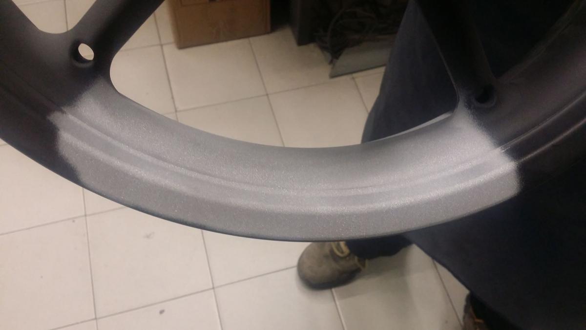

Torno adesso dall'officina, dove, ho scoperto, venivano creati i piantoni dello sterzo dell MV Augusta.
la prova è stata fatta sul cerchione anteriore.
prima hanno usato il corindone (una sabbia pura, senza elementi ferrosi che porterebbero, intaccando il metallo, alla "fioritura della ruggine".
il risultato è questo:post-3377-0-71341600-1454947387_thumb.jpg
cioè leggermente opaco e molto ruvido.

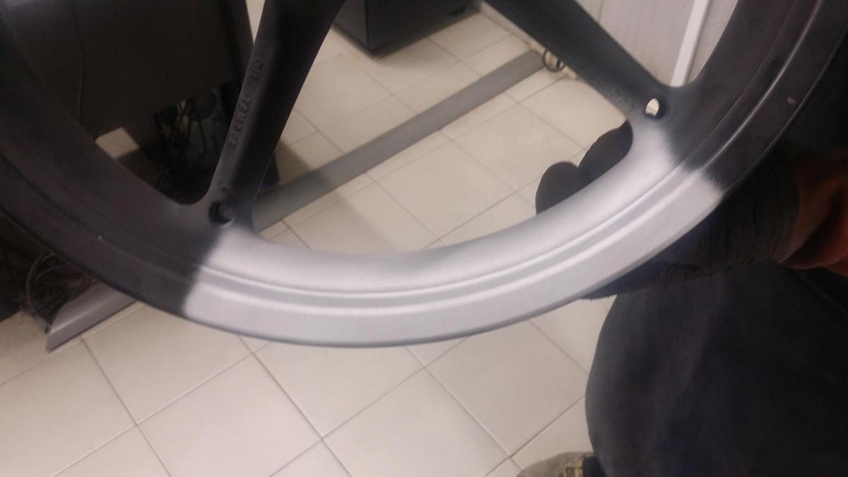

la seconda prova è la seconda passata sul corindone, effettuata con il vetro.
meno ruvida e più lucida.
per entrambi, una volta passato il trasparente (e null'altro) non ci saranno problemi di ruggine.
domani ritiro i cerchi finiti.
il prezzo? due deca a cerchione.

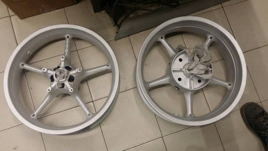

Ed ecco il risultato.
