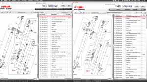

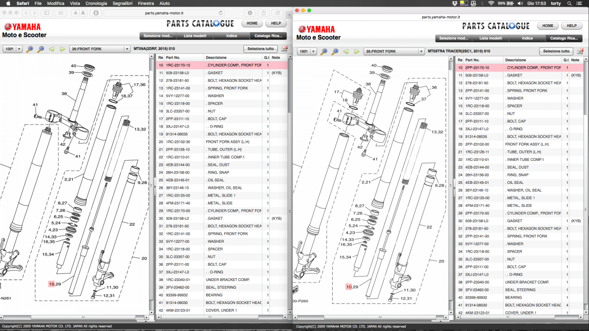

Aggiungo una considerazione, visto che @Giopego è interessato alla Tracer, più che alla 09 "standard".
Avevo letto da qualche parte, non ricordo più dove, che l'anteriore sulla Tracer è diverso dalla 09.
Prendetela con le pinze: devo trovare la fonte ed info sicure.
Però, mi son preso la briga di controllare le componenti delle due.
E hanno part number differenti, potete vedere evidenziato il particolare "10". Ma anche la molla (13,32).
Bisogna indagare...  :unsure:
Ciao etorty, grazie delle info, effettivamente ero quasi convinto che fossero uguali...ma secondo me lo sono, cambiano le "tarature", quindi:
- molle con carico diverso
- pompanti con "fori" (passatemi il termine non tecnico) diversi, che fanno cambiare la dinamica di schiacciamento/ritorno della forcella.
Sarebbe stata una mossa stupida da parte di Yamaha creare due forcelle totalmente diverse senza sfruttare il riuso della maggior parte dei componenti.
Infatti... penso che siano "quasi" uguali.
Avranno riciclato quel che potevano. Commercialmente è comprensibile.
