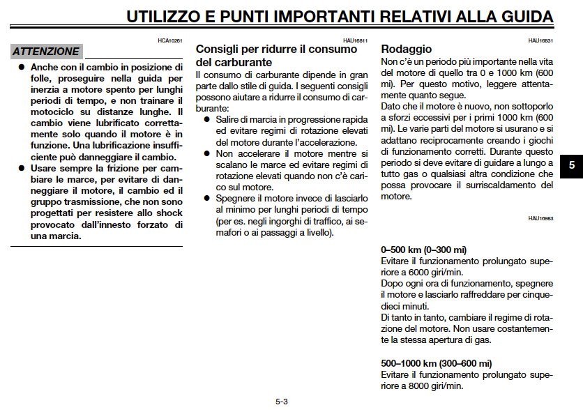

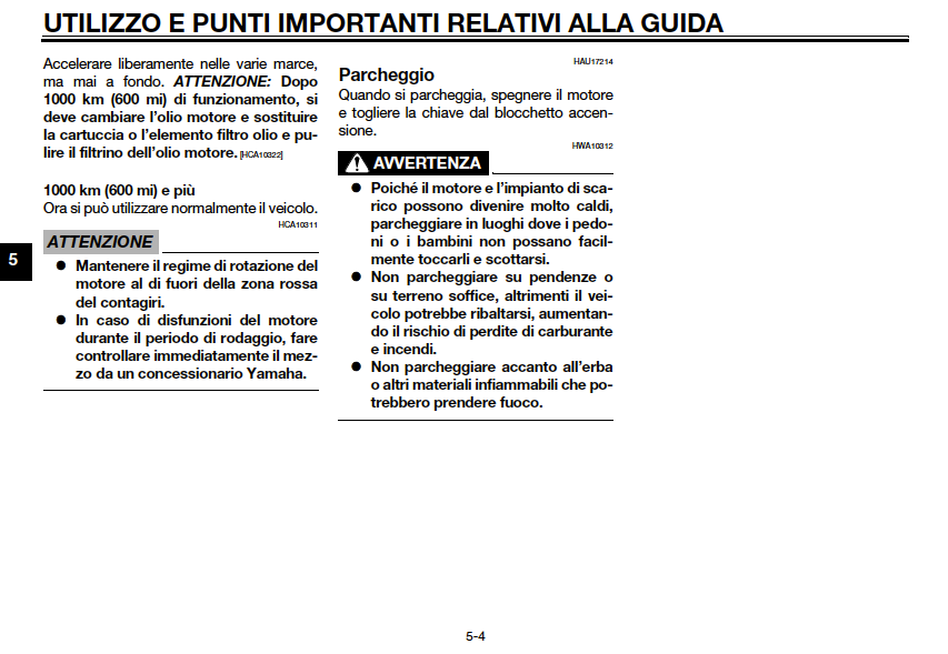

Pagine 5-3 e 5-4 del libretto di uso e manutenzione... dovrebbero avertelo dato.
Se non ce l'hai, vai dal concessionario e richiedilo. E' tuo diritto. ;)

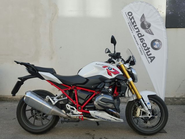

Altra cosa importante è la temperatura di esercizio, a freddo bisogna assolutamente girare piano, pensa che ci sono moto con elettronica tanto evoluta da evidenziarti, sul cruscotto, il numero di giri massimo consigliato in quel momento.  :ph34r: (es. BMW R1200R ndr.post-2030-0-04849600-1458143652_thumb.jpg)
