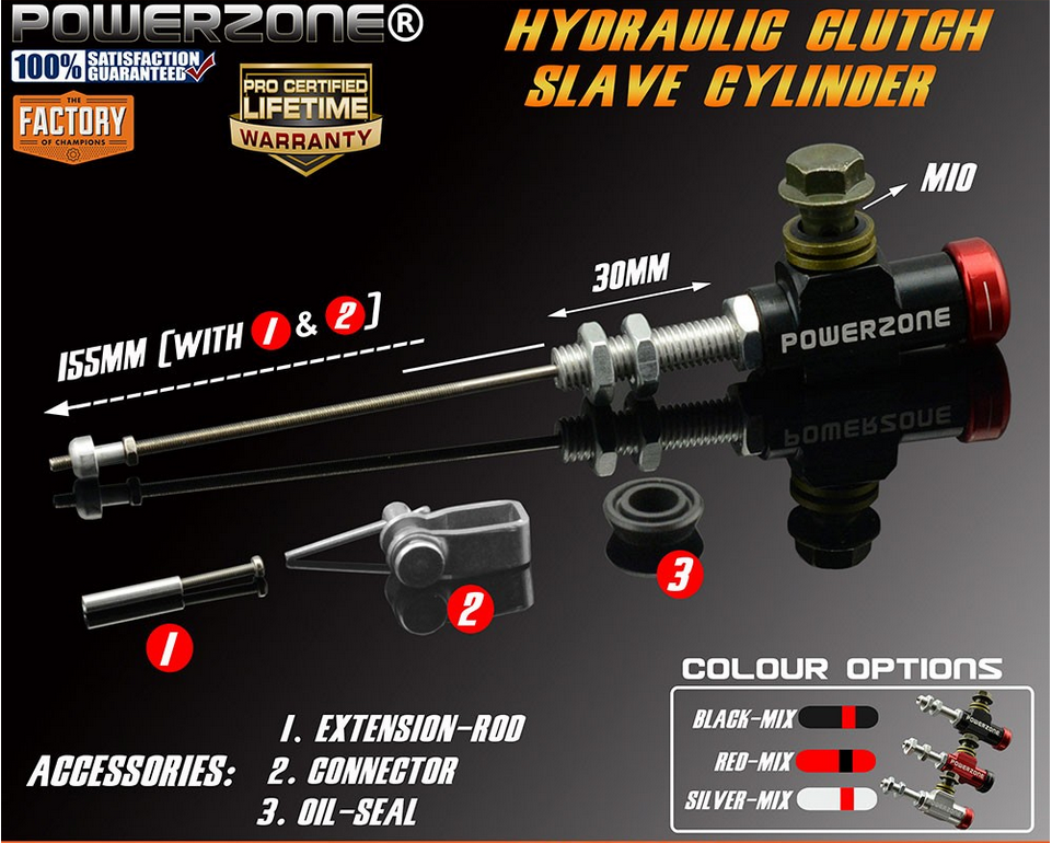

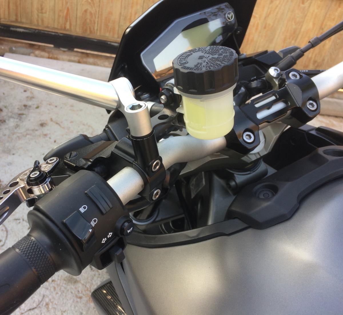

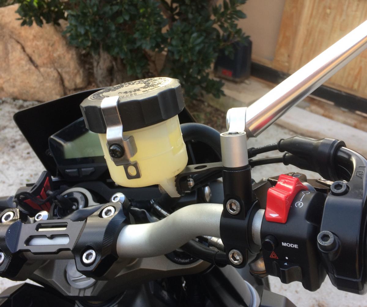

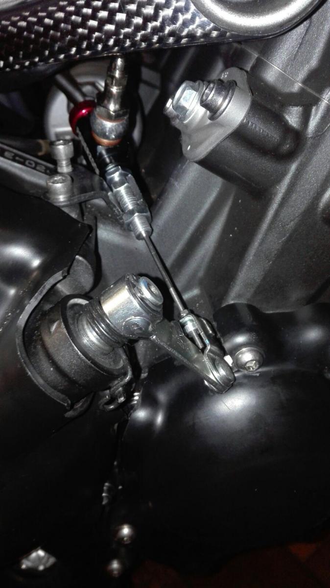

Comando frizione idraulico
Qui partiamo dallo smontare il cavo e la leva di serie. Poi si aggiunge una pompa frizione assiale Nissin (derivazione MT-01) con relativa vaschetta "racing".
Ovviamente con la pompa MT-01ci vuole una leva frizione originale della MT-01, oppure la solita leva cinese, che io avevo già perché avevo dovuto comprare la coppia in quanto già monto la pompa freno radiale sempre di derivazione MT-01 (Brembo). Su questa abbiamo solo aggiornato la vaschetta dell'olio che in precedenza era in formato piccolo (vedi foto).
Poi si aggiunge un attuatore cinese, per il quale non ho badato a spese, infatti non ho preso quelli economici da 7 euro ma mi sono buttato direttamente sul top di gamma, che mi è costato ben 11 euro, che vista l'ingente spesa mi è stato consigliato direttamente da Jack Ma, il fondatore di AliExpress/AliBaba. Il tutto collegato da un tubo aeronautico FrenTubo (almeno questo made in Italy).

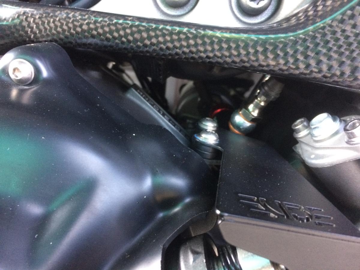

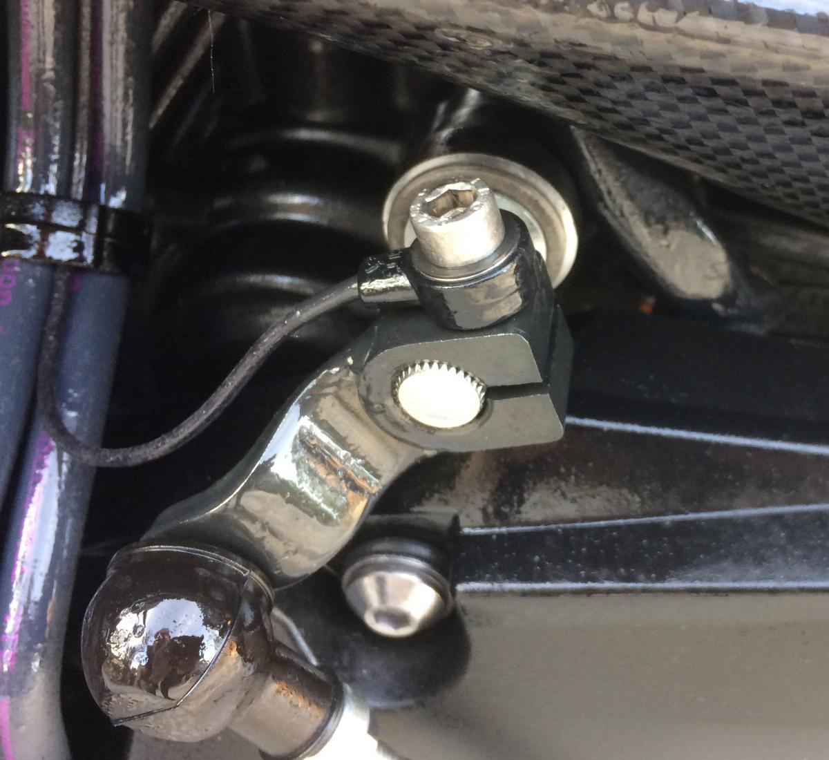

Levetta rinvio frizione +5mm

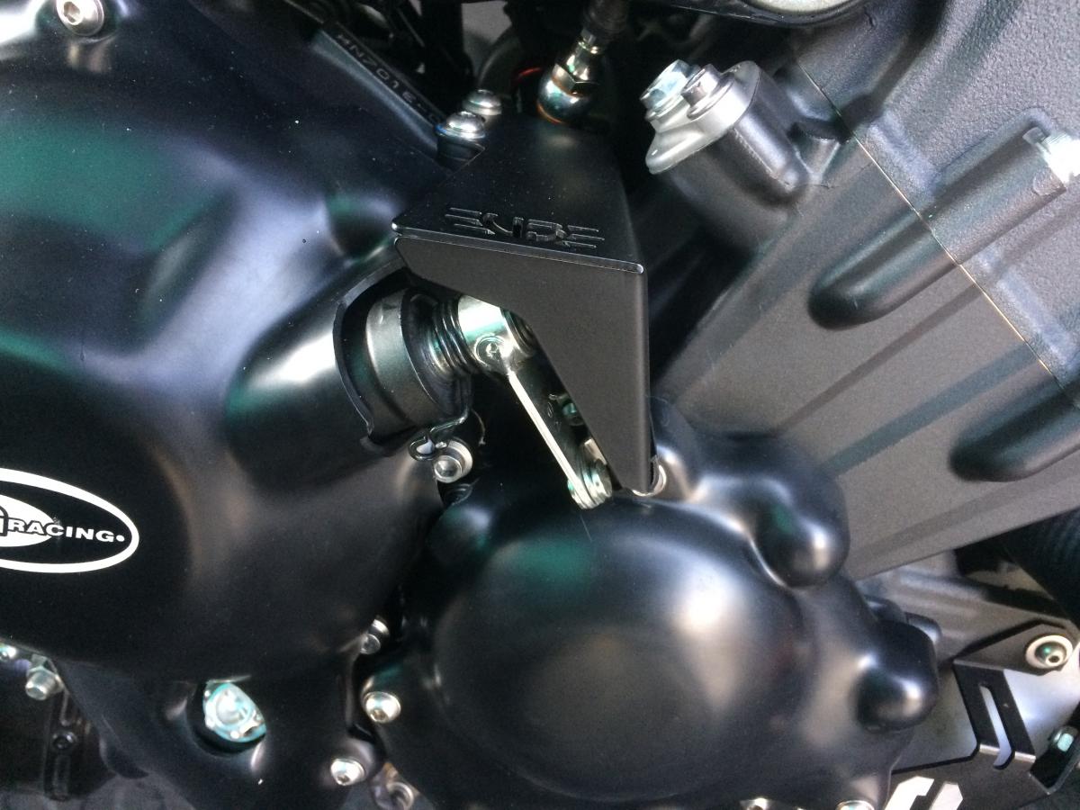

Ne avevo già parlato >>>QUI dove descrivevo il comando frizione della 09 come "duretto e poco modulabile". Con una spesa di ben 8 euro + ss ho ricevuto il pezzo a casa. Ora è montato e coperto dalla protezione rinvio frizione di Urbano Bruni, già descritto in altro post. In una foto si vede anche la valvola di spurgo che non è prevista nel kit (vedi foto più sotto).
La combinazione di pompa idraulica, levetta allungata e frizione antisaltellamento ha reso il comando della frizione un burro, ma soprattutto è avvertibile a occhi chiusi che il comando è idraulico, tanto è "pastoso" quando si utilizza.

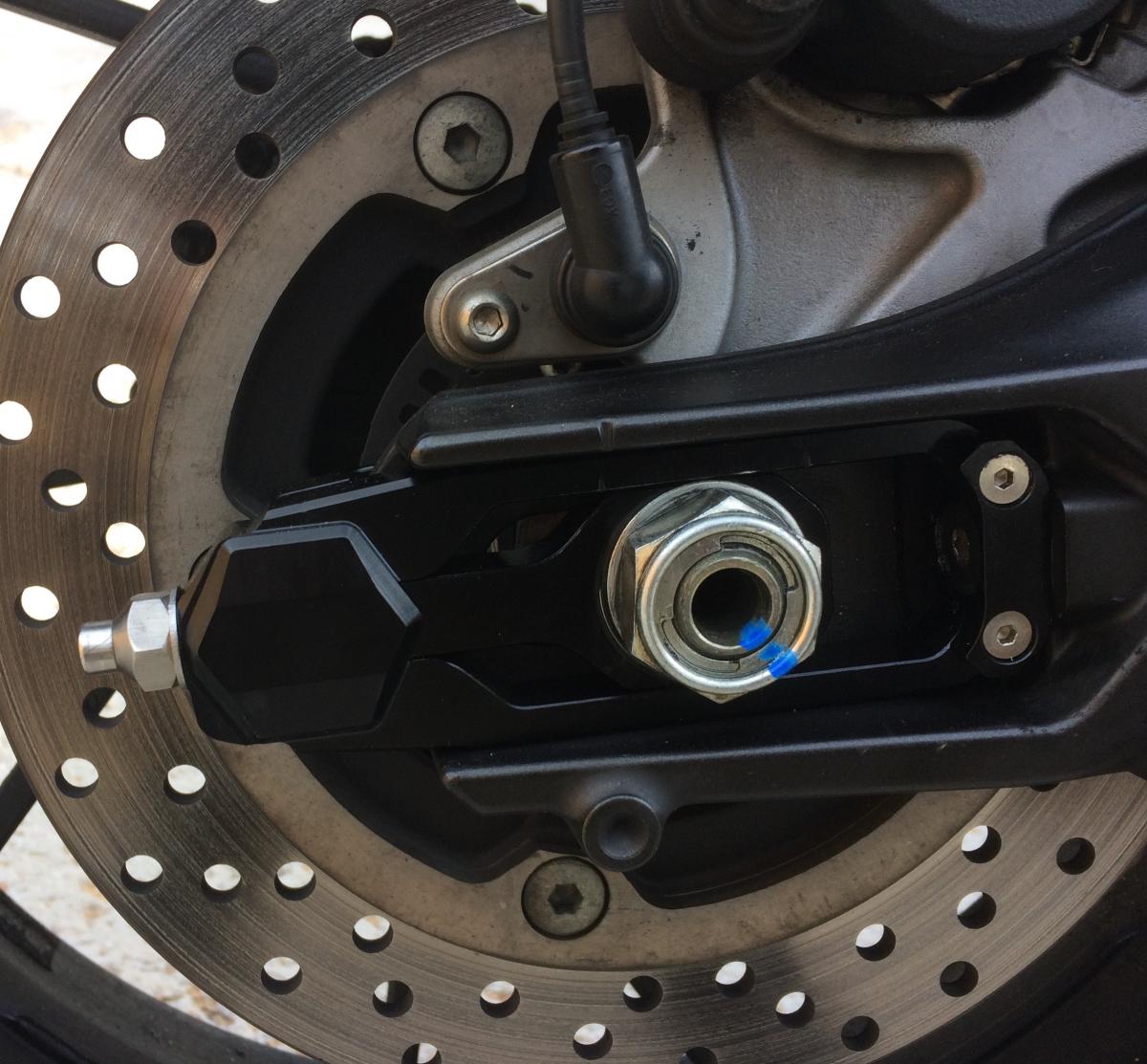

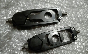

Tendicatena cinesi
Che dire? Costano poco, sono ben fatti e sono molto pratici. E sulla moto ci stanno proprio bene.

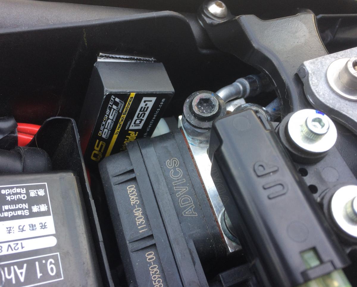

Healtech QuickShifter easy
La centralina è microscopica e trova posto facilmente sotto la sella, il sensore di serie è quasi invisibile e la gestione via Bluetooth è una favola.
Una volta installato si possono modificare tutti i parametri via smarphone o tablet iOS e Android. Si può attivare o disattivare al volo e modificare i parametri on-the-road, anche solo per fare delle prove e giocare con le regolazioni. Ha anche la funzione adattativa per la forza esercitata sulla leva del cambio. Volendo si possono usare anche i sensori lineari di altre marche (es. Dynojet), basta selezionare la funzione specifica.
Nota: nella foto del sensore si vede tutto lucido perché avevo appena spruzzato le parti nuove con l'anticorrosivo in Teflon a base acquosa che uso su tutta la moto (esclusi freni e gomme, naturalmente); quando si asciuga torna tutto opaco come prima.

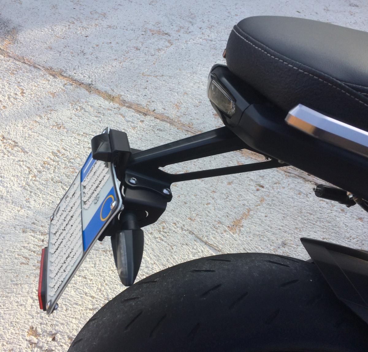

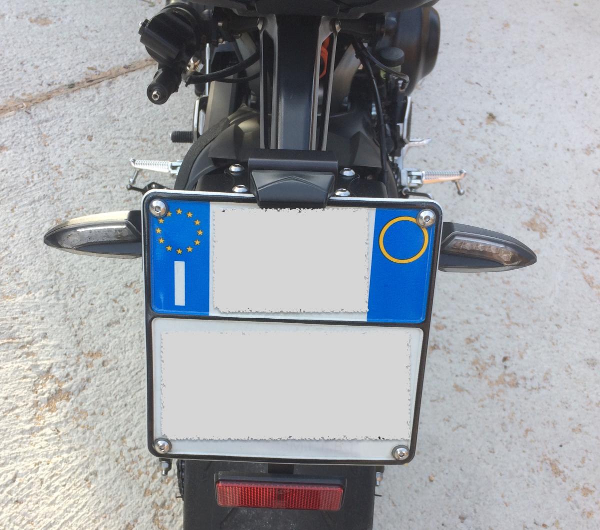

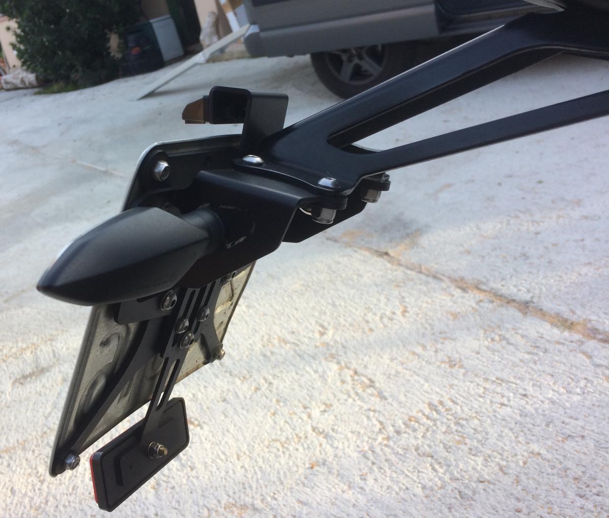

Portatarga LSL
In questo post avevo descritto il portatarga della spagnola Ermax. Alla lunga non mi soddisfaceva perché non si adattava perfettamente alla targa italiana, infatti le viti per fissare la targa dovevavo essere infilate da dietro e bloccate da dadi ciechi, dalle foto del vecchio post si vede bene. Da feticista del dettaglio come sono io, questo mi creava non pochi problemi di ansia :D
Ho risolto con un portatarga in metallo della tedesca LSL, molto robusto e ben fatto.
Adesso però a non soddisfarmi è l'accoppiata con le frecce Sport di Yamaha e l'ansia resta :D ma prima o poi provvederemo.

Su strada non l'ho ancora provata, perché sono a riposo motociclistico ancora qualche settimana. Del resto so già cosa aspettarmi, quindi posso aspettare serenamente. Andrea/Superbiker l'ha provata prima di riconsegnarmela e mi dice un gran bene di questo cambio elettronico, ma già si sapeva ;) Il cambio è settato per intervenire da 3.000 giri fino al limitatore, i tempi di taglio standard vanno più che bene e sono di default impostati per ridursi con l'aumentare dei giri motore. Volendo si può fare un fine tuning ancora più personalizzato, ma per ora direi che quello che c'è basta e avanza.
confermo, provata su strada umida quindi guida rilassata con cambiate volutamente anche poco sopra i 3000 per vedere il comportamento e devo dire che mi ha stupito, tutto molto fluido, stessa cosa buttando le marce in curva veloce, la moto non si scompone di un millimetro...
il comando idraulico frizione più la levetta maggiorata si è rivelato subito perfettamente accordato ed era la cosa che più mi preoccupava, il ritrovarsi con un comando a manubrio che non facesse aprire a sufficienza il pacco dischi col rischio di far spegnere la moto soprattutto a freddo, ma nulla di tutto ciò, funzionamento perfetto e modulabile
