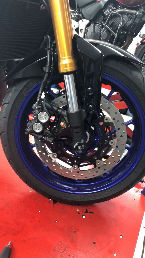

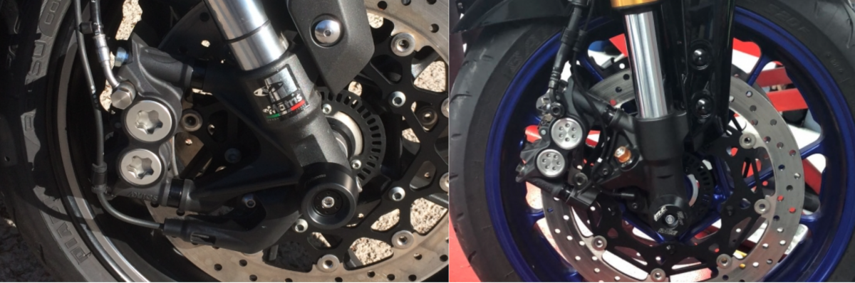

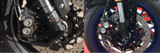

Non vorrei rovinarti le feste , ma con distanziali da 10 mm vai a fare lavorare bassissime le pastiglie sulla pinza frenante , passando da dischi di 298 mm a quelli da 320  bisognarebbe usare dei 11 mm (matematica) , io dopo studi e prove sono approdato a 12,5 (che ho sulla tracer sulla 09 17 e sulla SP18) . lavorano perfettamente fino alla parte alta della pinza (aumentando non poco il potere frenante)
Modificato da Ghostrider1127

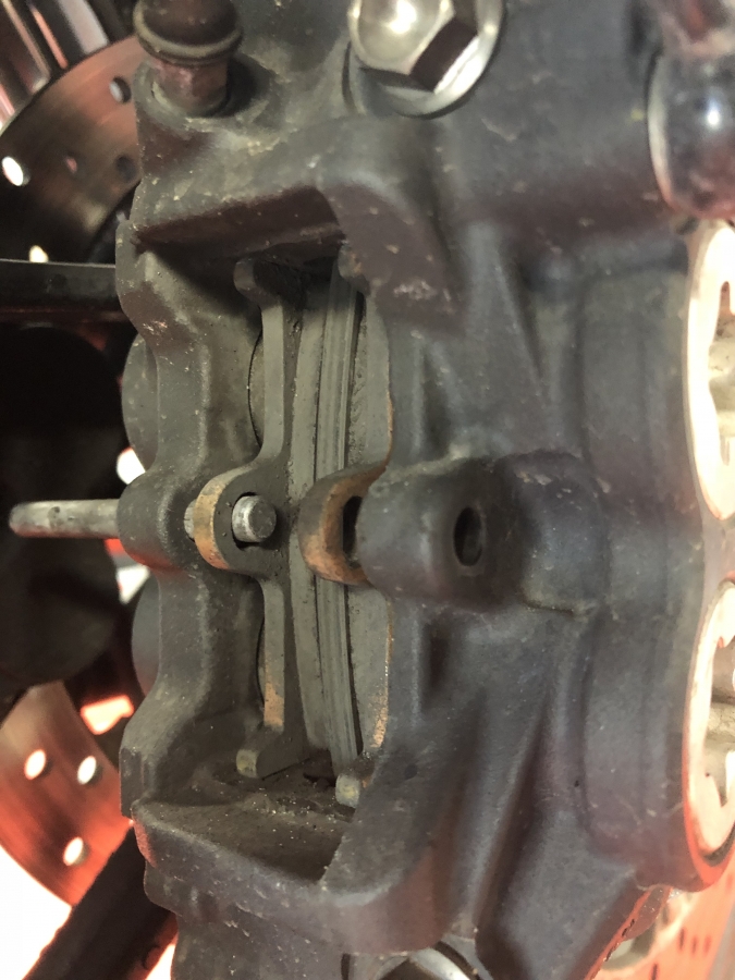

Capisco l'osservazione, e vedo che nella seconda foto si vede la pinza standard (suppongo sia la 09 m.y.2017, o la Tracer), come quella della 09 di Gianni.
Le pastiglie paiono proprio al posto giusto, quantomeno al mio occhio.
Mettendo vicine le foto delle due moto, però, non sembra che i pistoncini delle due moto stiano in posizione differente rispetto alle piste frenanti.
Sarebbe interesante vedere una foto delle pastiglie della moto di Gianni, fatta come l'hai fatta tu, ma anche una foto dell'anteriore preso di lato della tua 09 m.y.2017.
Così il confronto sarebbe davvero completo.
4 ore fa, Ghostrider1127 ha scritto:
Non vorrei rovinarti le feste .....
No problem, mi piace sperimentare e le pastiglie che ho su non sono ancora le definitive, comunque grazie per lo spunto, ci farò caso.
E' comunque una questione di millimetri e come ho scritto a Manfred  non sono ancora le pastiglie definitive. Però appena posso una foto la faccio, così faccio caso anch'io alla situazione attuale.
10 ore fa, hfintegrale ha scritto:
Posso chiederti che olio hai usato, ho preso anche io una pompa della mt01 e attuatore cinese.
Olio DOT 4.
ho montato io dischi maggiorati e distanziali, vero che sarebbero dovuti essere da 11mm ma avevamo a portata di mano dei 10mm e 1mm di differenza  non si è rivelato un problema, la pastiglia per ora lavora centrata sulla pista poi al "prossimo giro" si potrà tranquillamente uscire di 1-2 mm se sarà necessario
Cosa che consiglio di fare , prima che si formi uno scalino. Guadagnare un millimetro poi e cosa abbastanza semplice con due rasamenti da 0,5 10-18 mm

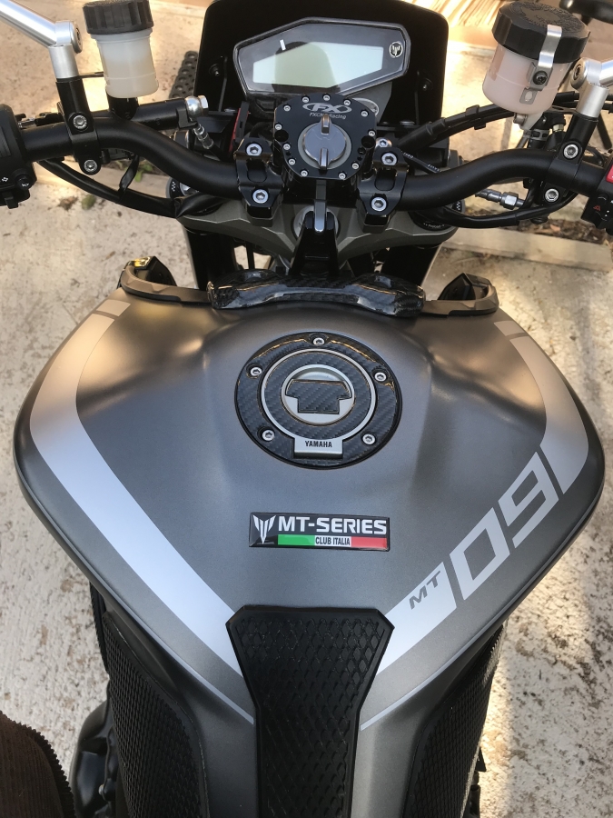

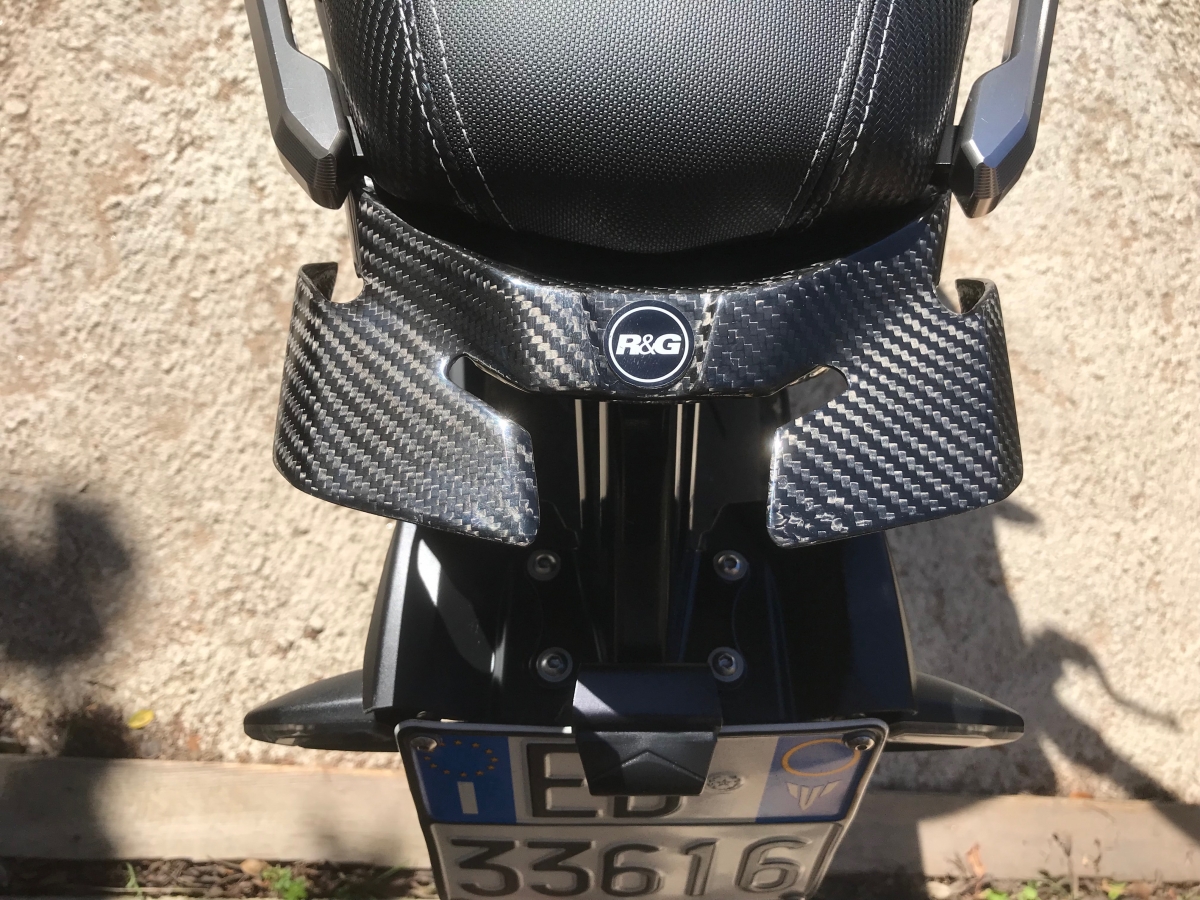

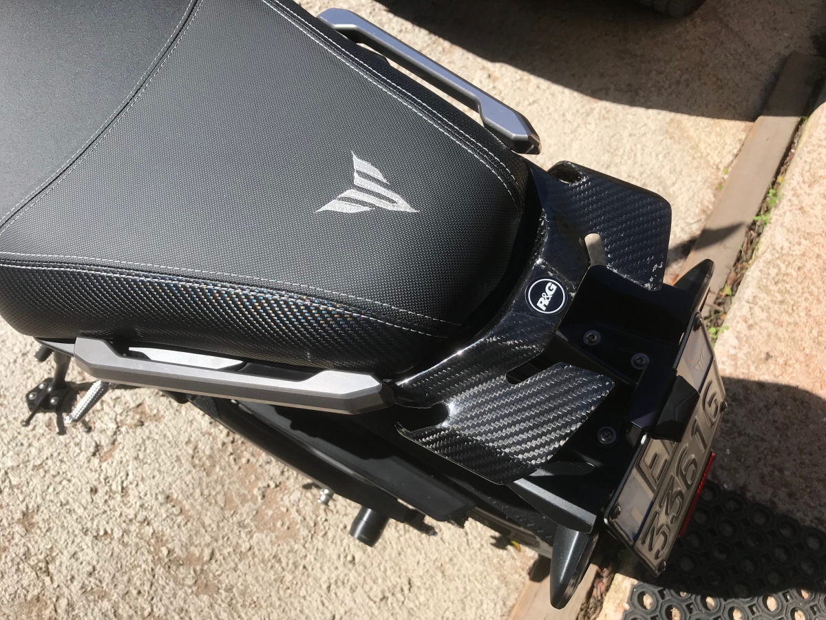

Lavoretti fatti durante l'inverno

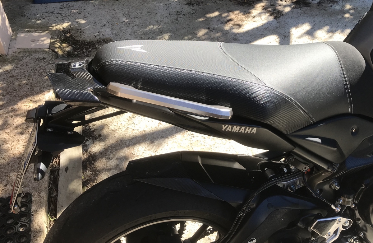

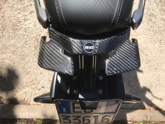

Nuova copertura da SellaRace con quattro diversi tipi di vinile, ricamo e cuciture in grigio. Già da questa foto si vede un altro accrocchio inutile, ossia....
... l'aletta sopra il fanalino posteriore. Realizzata per MT-10 in carbonio e adattata alla MT-09. In pratica l'ho montata agganciandola al kit fanalino della DPM perché con il fanalino originale non si sarebbe potuta fissare. Il fanalino non si vede perché resta sotto la parte centrale dell'aletta.
IMG_4125.thumb.jpeg.f34cbf054d5acbe91dfe2454f93f7a75.jpegIMG_4124.thumb.jpeg.1ef6145a73a8f35bf9b19a61a237d235.jpeg

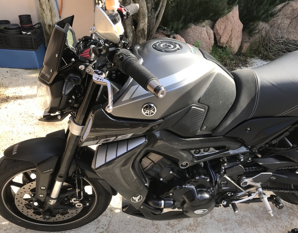

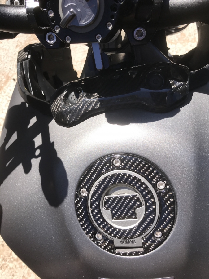

Cornice del tappo del serbatoio in vera fibra di carbonio resinata e copertura parte anteriore del serbatoio in carbonio.
Adesivi serbatoio by Mirco Grassi

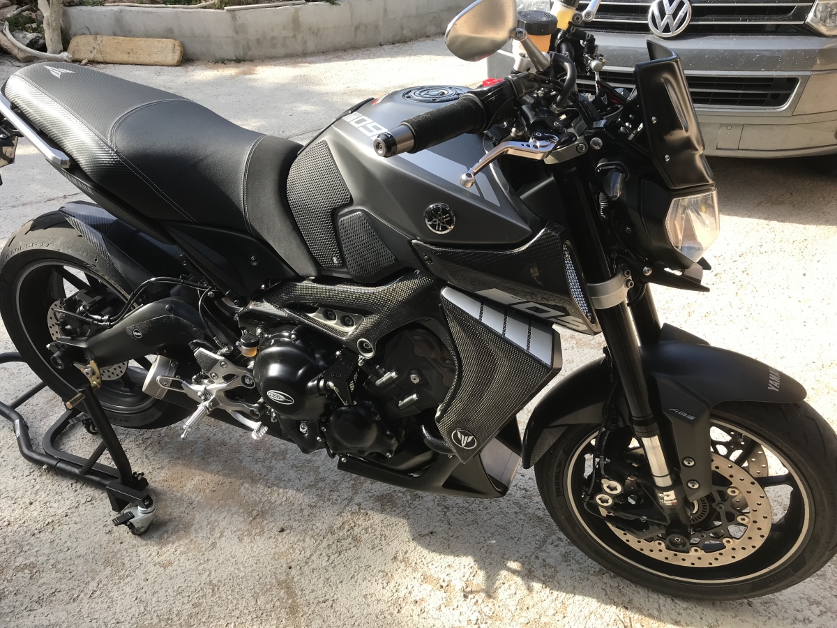

Prese d'aria in fibra di carbonio (made in Italy), con adesivi by Mirco Grassi. Inoltre adesivi custom sulla parte superiore dei convogliatori d'aria del radiatore.
IMG_4140.thumb.jpg.b050ac6be9d54fd4589524f20d5dee71.jpgIMG_4141.thumb.jpg.91ec6b11e742ced9ed412cd39388f936.jpg
In attesa dell'aletta in carbonio sotto il faro anteriore e della modifica mk 2 dello scarico originale.
ops mi sembra di riconoscere un particolare
Direi che la trasformazione prosegue alla grande, e il tema Carbon è spalmato ovunque possibile. Rispetto ai primi interventi, ora è tutto più uniforme, si vede il Progetto!
Il convogliatore del radiatore è il mio pezzo preferito.

DOMANDONA...
come hai fatto ad attaccare gli adesivi serbatoio?
li ho presi anch'io rossi ma ho una paura boia di attaccarli male...hai seguito delle linee?hai usato qualche strumento particolara?
grazie
