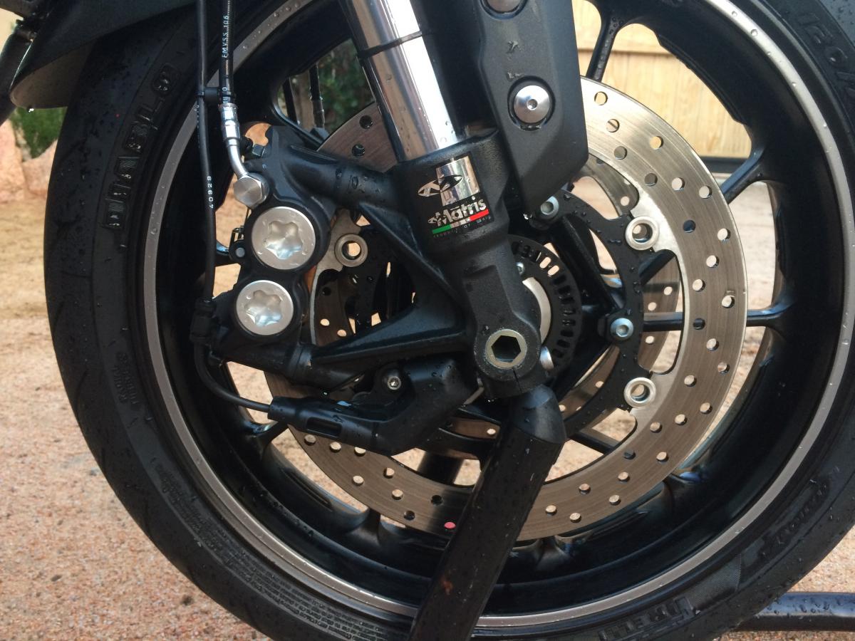

E la domanda, dopo i tubi in treccia, sorge spontanea: la frenata è cambiata così tanto da giustificare lo sbattone per l'installazione?
Io spero proprio di si.
La frenata sarà sicuramente migliorata, non so se sia possibile quantificare il cambiamento... a te come sembra ora?

Rispondo subito: non ne ho idea ;)
Il motivo è semplice, perché in abbinata c'è anche la pompa radiale, quindi adesso fermo la moto con un solo dito sulla leva del freno. Appena il cervello comanda al dito di frenare le pastiglie stanno già mordendo il disco, quindi il miglioramento è notevole. Ma a parte la difficoltà di stabilire, facendo 100 il risultato finale, in che percentuale i tubi e la pompa abbiano contribuito al miglioramento, di sicuro i tubi in treccia fanno la loro parte.
Ne vale la pena? Nel rapporto costo/beneficio ciascuno faccia le sue considerazioni: se vogliamo che anche l'aspetto "racing" ci metta del suo va bene, ma per un uso normale i soldi spesi non sono pochi. Di certo tubi in treccia+pompa radiale portano un bel miglioramento nella frenata, ma non ti so dire se solo i tubi (a parte l'estetica) valgono lo sbattimento. A complicare tutto c'è l'ABS, mentre una volta tre tubi costavano poco di acquisto e di installazione.
Aggiungo un'altra cosa: quanti di quelli che montano i tubi in treccia cambiano l'olio dei freni almeno ogni 2 anni? Sospetto che siano pochi, altrettanti quelli quelli che usano i tubi di serie in gomma. Ma qui andiamo OT.
Apperò!
Mi era sfuggito il dettaglio della pompa radiale... che va sicuramente ad aumentare di un bel po' l'efficacia della frenata.
Ho "assaggiato" la cosa sulla 01 di un nostro collega torinese... che bella sensazione quella di estrema corrispondenza fra il movimento del dito e il movimento delle pastiglie che mordono il disco!
Certamente l'accoppiata pompa radiale + tubi in treccia ha comportato un miglioramento notevole.
Difficile attribuire chi fa di più... io però propenderei per la pompa. ;)
Per quanto riguarda l'OT sull'olio freni... hai ragionissima.
Io l'ho cambiato già due volte, sulla mia... all'inizio di ogni stagione. Ma c'è chi non se ne preoccupa affatto. E invece dovrebbe... eccome!

Dico la mia sui tubi in treccia, sicuramente sono più "rapidi", ma avete provato a cambiare i guanti? Giusto questa mattina ho indossato un paio di guanti "estivi", leggermente più corti al polso e un po' più leggeri... Alla prima frenata decisa ho sentito una pinzata decisamente più "secca", quasi mi ha dato la sensazione che partisse la ruota anteriore...

Veniamo alla descrizione delle modifiche, che comprendono anche i tubi in treccia, dei quali ho già scritto.

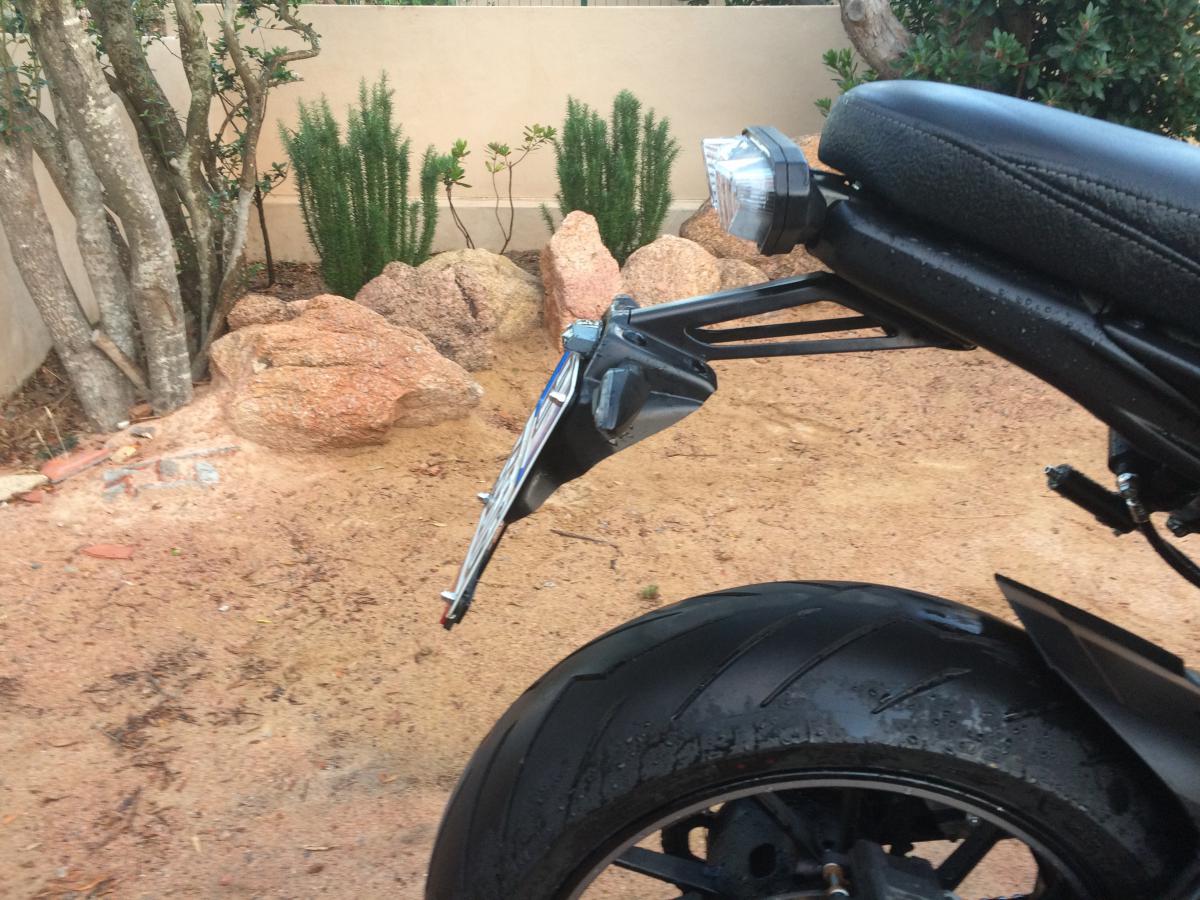

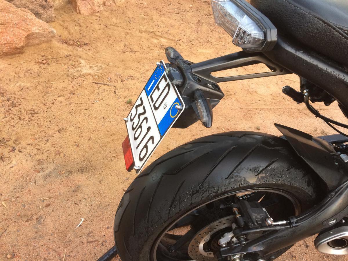

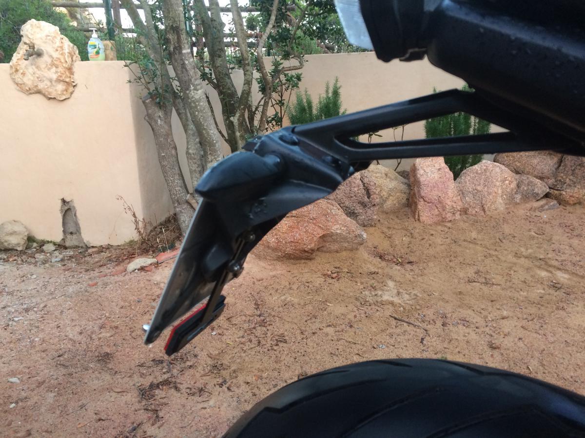

Portatarga Ermax
L'avevo visto in qualche foto e ho fatto un po' di fatica a trovarlo. Alla fine mi sono rivolto direttamente alla ditta in Spagna e l'ho comprato tramite il loro store on line. Compresa la spedizione l'ho pagato un botto (circa come quello Sport di Yamaha). Ho scelto questo perché fa anche da paraspruzzi per la ruota dietro e si mantiene il traliccio di serie ma questo portatarga è molto meno invasivo di quello originale, infatti è più corto. Arriva completo di catadiottro e luce targa.
Frecce Sport Yamaha
Sono più belle di quell di serie e rispetto alle frecce a LED in commercio sono molto più luminose, quindi oltre che per estetica le ho scelte per la sicurezza. Le conosco bene perché le ho anche sulla 01. Per farle funzionare ho montato il collaudato relè elettronico sotto sella, del quale abbiamo già parlato QUI , anche se le frecce arrivano con le singole resistenze. Il portatarga Ermax è già predisposto per le frecce aftermarket, mentre per quelle anteriori Andrea ha montato i suoi adattatori in alluminio che sono molto più eleganti di quelli standard in plasticaccia che sono forniti con il kit delle frecce.

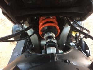

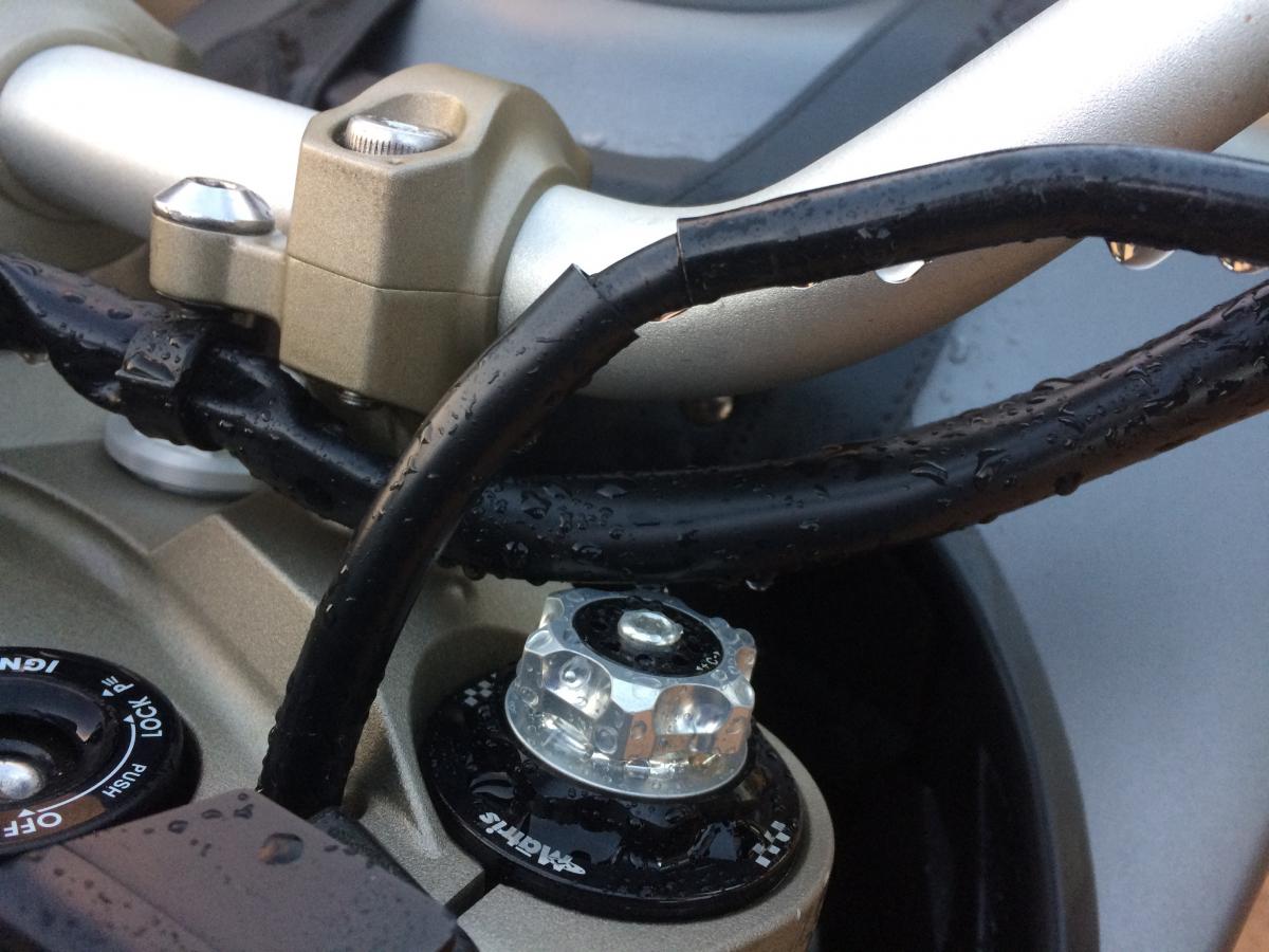

Cartucce anteriori e ammortizzatore Matris
Grazie alla convenzione del Club con Matris ho avuto un ulteriore sconto rispetto al prezzo richiesto on line da Carpi Moto. La forcella ora ha uno stelo con l'idraulica in estensione e l'altro in compressione. Il mono l'ho voluto con la classica molla arancio che distingue i mono Matris, in alternativa si può avere nera. Il mono ha le classiche regolazioni più il precarico remoto e l'interasse variabile. Il serbatoio del gas e il comando remoto del precarico sono agganciati al supporto pedana passeggero di sinistra, tramite una staffa compresa nel kit. Manca la manopola per la regolazione del precarico che non voluto perché un po' troppo invasiva. Adesso la regolo con una chiave da 8 mm in attesa di trovare una manopola minimale che esteticamente mi soddisfi.
La spesa è non indifferente ma il risultato dell'abbinata è spettacolare: la moto adesso è un rasoio, posso mettere le ruote esattamente dove decido io, in uscita di curva non è sovrasterzante e mi dà una grande sensazione di controllo. Anche le staccate in discesa non mi danno più l'ansia e la forcella affonda ma continua a lavorare. Il mono è rigido ma assorbe le asperità continuando a lavorare di idraulica. La moto non ha un assetto turistico ma è quello che volevo ottenere. E' ovvio che la moto di serie esce dalla fabbrica con un assetto che va bene (o male...) per tutti gli usi e in più con un occhio di riguardo ai costi, quindi se si hanno esigenze particolari bisogna cucirsela addossso e con le sole regolazioni possibili non sempre si riesce ad ottenere quello che si cerca.
Quando ho ordinato il kit ho indicato il mio peso con tuta e tutto il resto, segnalando che viaggio sempre senza passeggero e ho una guida sportiva. Il tutto è arrivato con le molle specifiche e le regolazioni impostate su queste richieste.

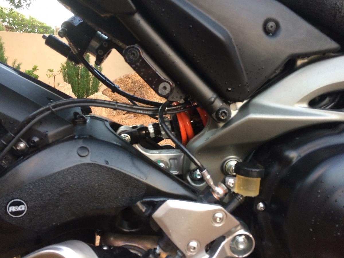

Biellette leveraggio sospensione posteriore
Con l'occasione sono state montate le biellette che alzano il posteriore di 20 mm (interasse fori +3mm rispetto all'originale). Ho provato le biellette montate con già su le sospensioni Matris, quindi non riesco a distinguere l'apporto delle une e delle altre, tuttavia l'assetto più caricato in avanti si sente eccome, con una precisione di guida migliorata, infatti l'avantreno non dà più quella sensazione di leggerezza anche in piega. Invece gli effetti collaterali sono che la moto è più inclinata sul cavalletto laterale e si impenna di meno. Inoltre Andrea mi ha fatto notare che modificare l'assetto con le biellette è meglio che lavorare sull'interasse del mono (che abbiamo lasciato invariato) perché la sospensione lavora con le geometrie previste nel progetto del cinematismo. Visto che le biellette sono un articolo "povero" si possono acquistare quelle più economiche che vanno bene lo stesso. Io ho preso queste.

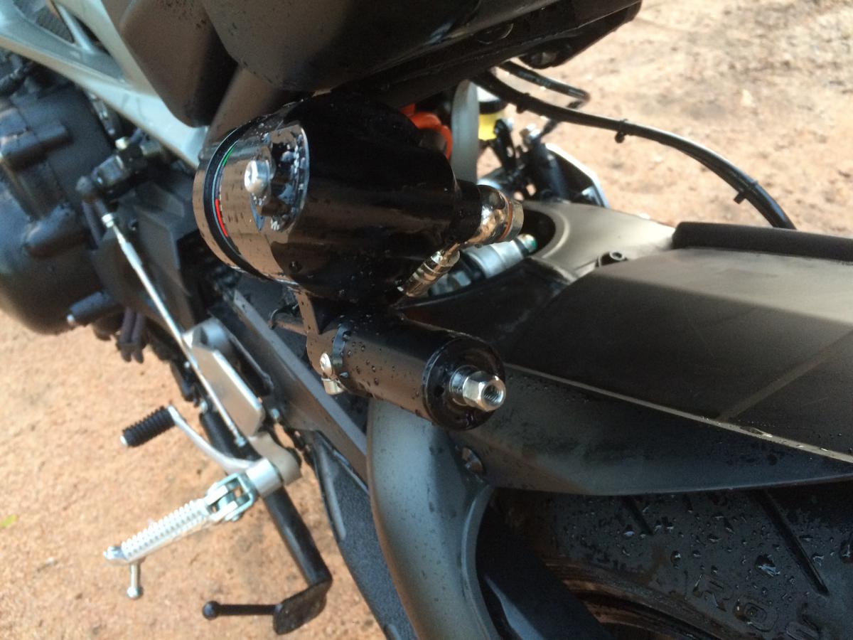

Serbatoio olio freno posteriore riposizionato
La foto è pessima (è venuto a fuoco il rosmarino che c'è dietro e sfocato quello che volevo mostrare...) ma si vede lo stesso il risultato.

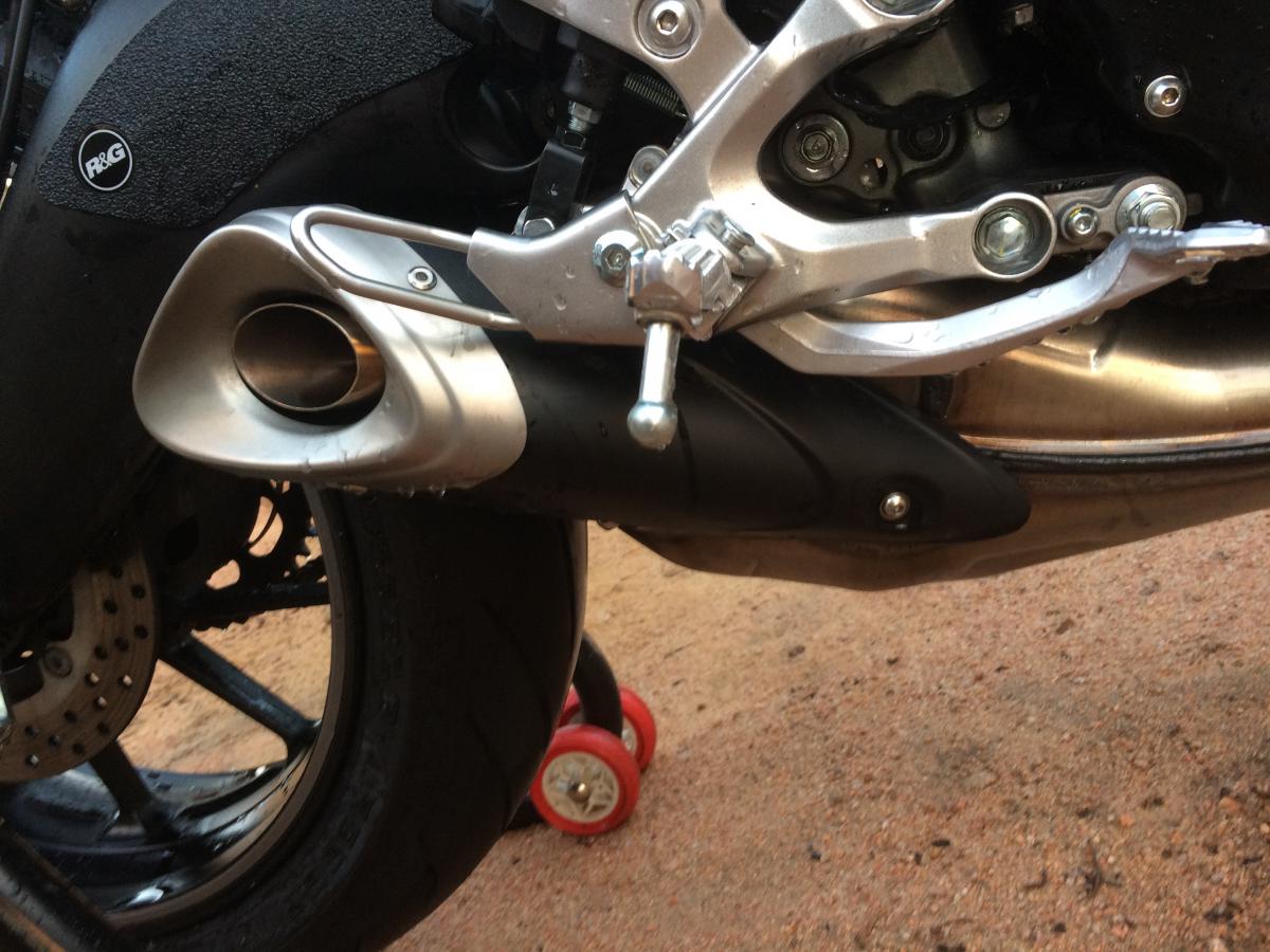

Terminale dello scarico nero opaco
Della delusione nel suono dello scarico modificato ho già scritto in altro messaggio, qui mostro il terminale che è verniciato in nero opaco, che fa tanto "moto cattiva".

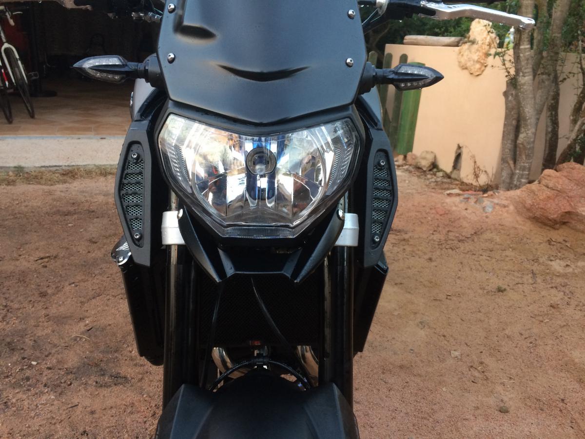

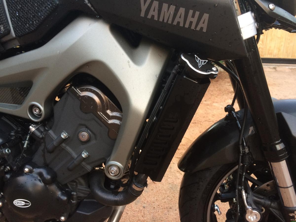

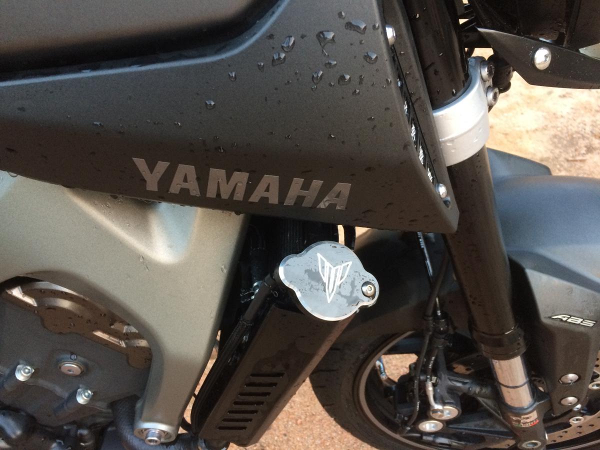

Fianchi radiatore nero opaco e copertura tappo "cinese"
Le coperture sono quelle che vende Yamaha, ma sono state anodizzate di nero per dare un aspetto più cattivo all'insieme. La copertura del tappo è una cinesata un po' tamarra, ma è sempre meglio del sottostante tappo il stile Fiat 600 del 1964.

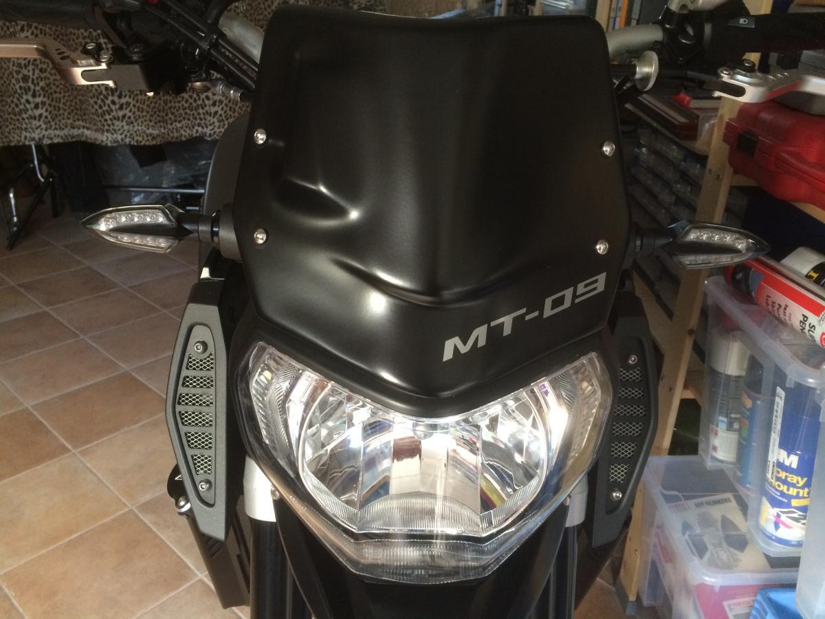

Cupolino e unghia sotto faro nero opaco
Adesso sono dello stesso colore e non fanno a pugni con il resto. L'ideale sarebbe verniciarli Matt Grey come il serbatoio della moto, ma non ho nessuno sotto mano che me lo possa fare quindi per adesso restano così.

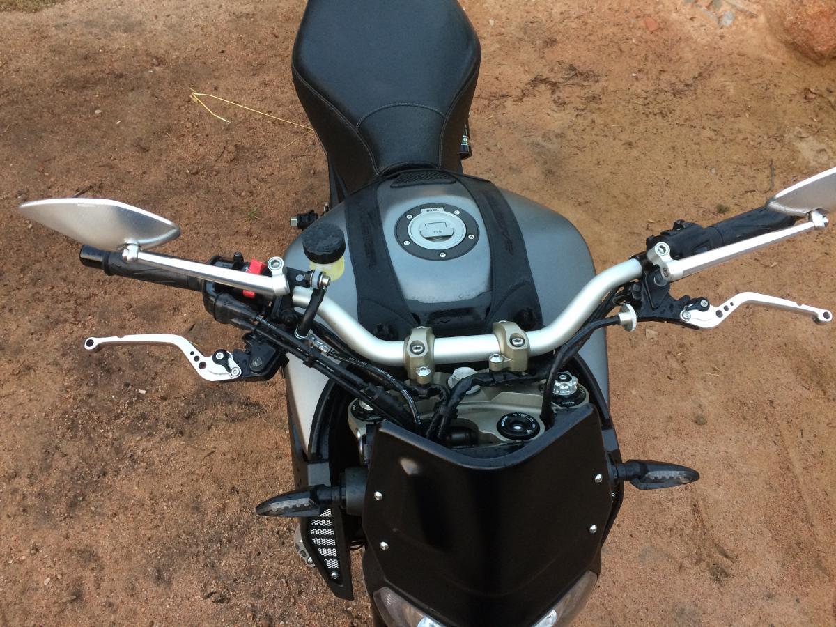

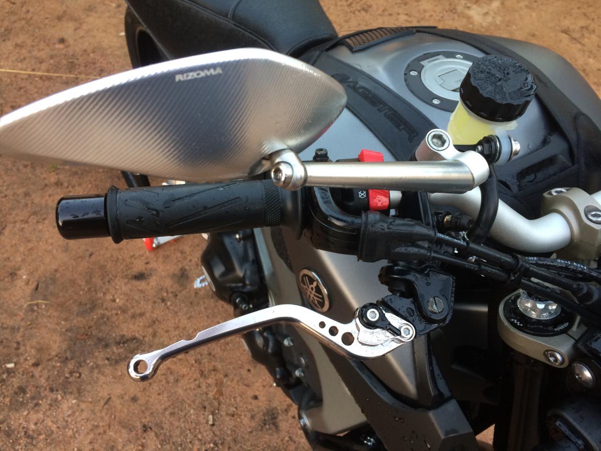

Pompa freno radiale e specchietti Rizoma
La pompa radiale abbinata ai tubi in treccia fa un gran bel lavoro. Gli specchietti della Rizoma sono più bassi di quelli originali e danno un tocco di pregio. Ho dovuto cambiare anche la leva del freno per abbinarla a quella della frizione, quindi ho ordinato una coppia di leve dallo stesso fornitore delle altre e quella del freno monta perfettamente ma l'anodizzazione, che nella foto sembra identica, è diversa come brillantezza e tonalità di colore, ma quest'inverno basterà farle rianodizzare entrambe e diventeranno identiche.

Il portatarga si attacca sul traliccio originale rimuovendo solo il plasticone che regge la targa o ti hanno mandato tutta la struttura?
Il traliccio è quello originale, si monta solo la parte nuova in plastica.
