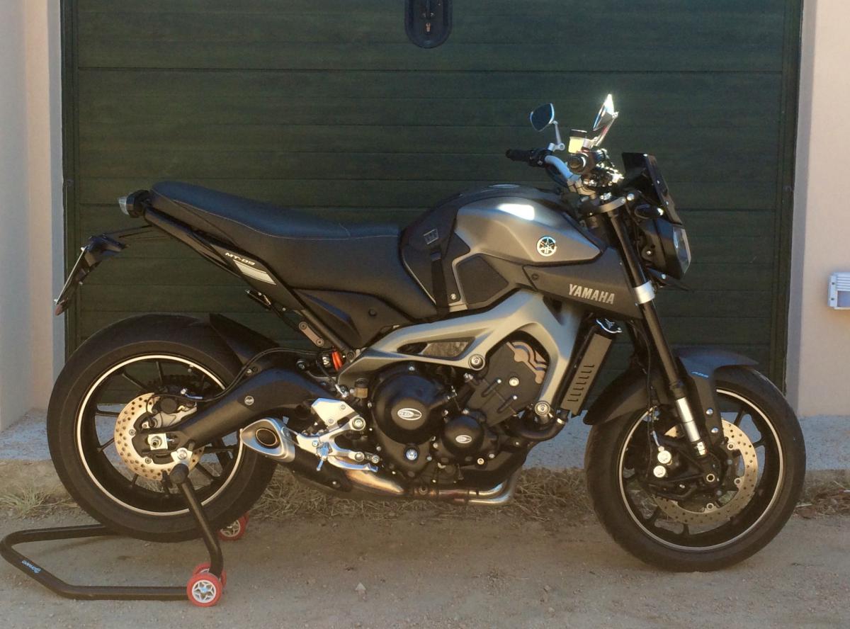

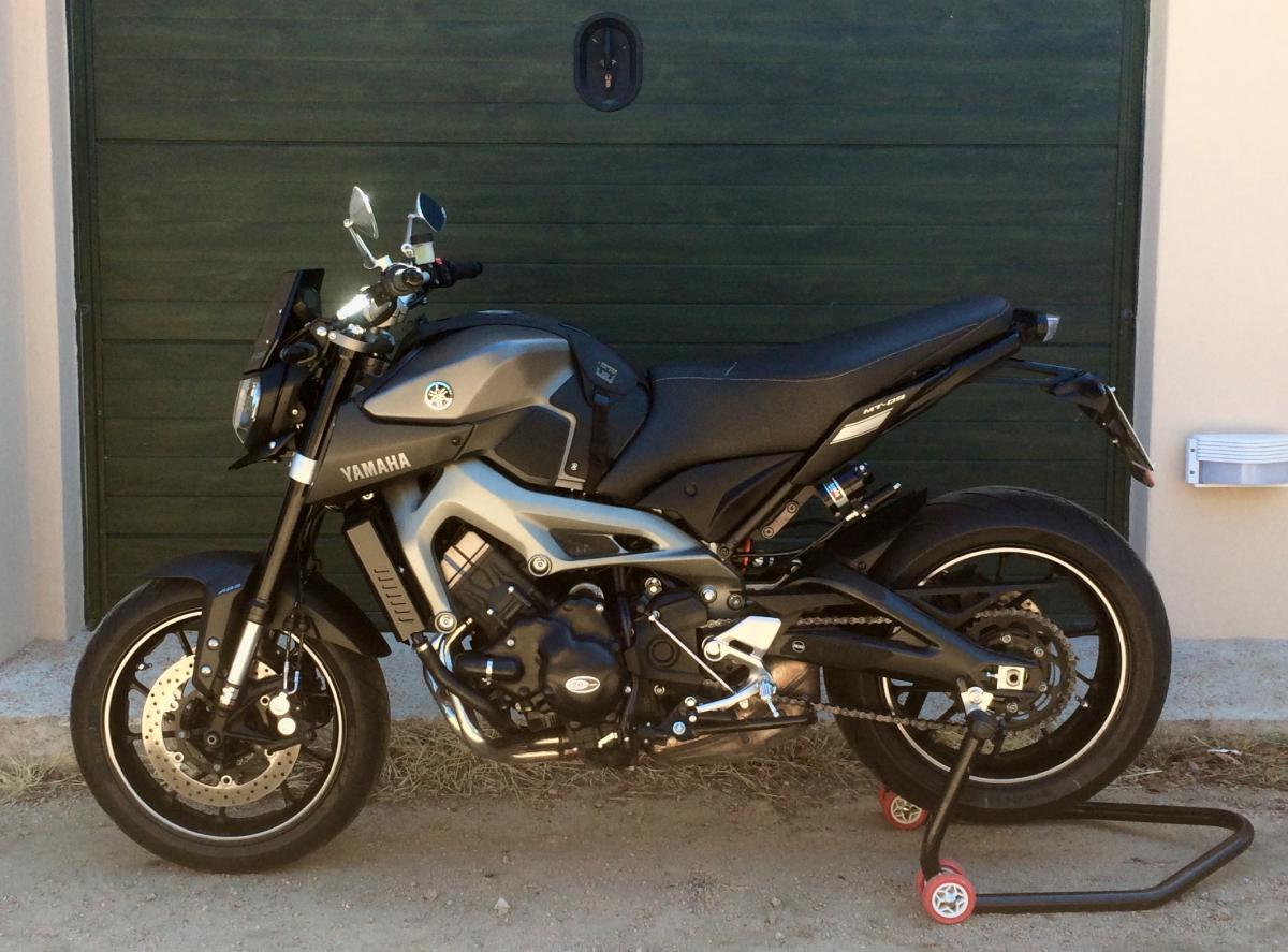

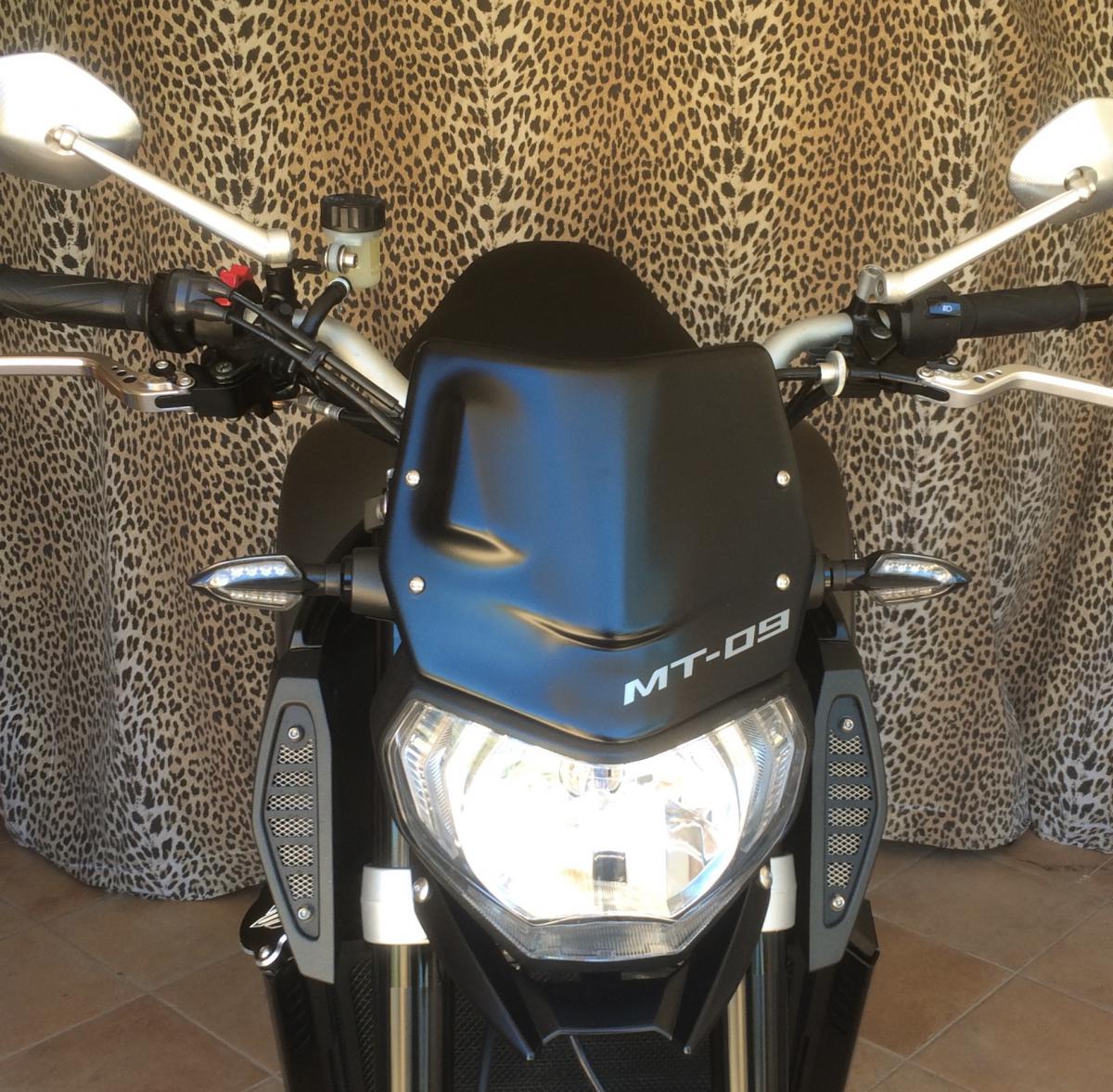

Stamattina sono riuscito a fare qualche foto, non sono un granché ma di più non sono riuscito a fare.

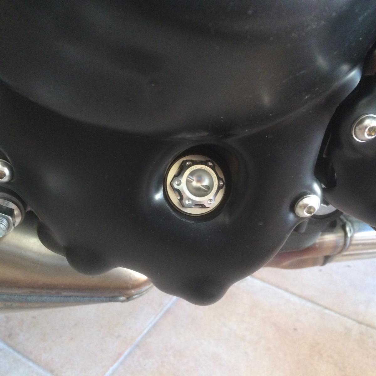

Tappo dell'olio Evotech, per me il più bello :thumbsup:
Frontale aggressivo, non a caso su sfondo leopardato :D
Profilo destro, profilo sinistro, manca il profilo centro (cit. "L'uomo delle stelle") ;)
Stavo pensando di rifare la copertura della sella, con una grafica che la smagrisca visto che questa doveva essere solo una prova per verificare l'altezza senza badare tanto all'estetica.

Il tappo dell'olio è bello quanto il dado "titaGnico" della ruota posteriore di Gilles Tooling.
Mi hai fatto venire l'acquolina in bocca... ;)
Be volendo al tappo si possono abbinare un po' di gingilli sempre evotech, compreso proprio il dado ruota posteriore in ergal, meno costoso del gilles ma altrettanto bello e assolutamente affidabile
Mmmm sul tappo olio sono competitivo, ho messo il lightech che ha anche i forellini per il cavo di sicurezza.
Anche l'evotech li ha :P
Urca non li avevo visti
Si non ho fatto la legatura per non danneggiare il carter protettivo in polimero con il filo metallico
