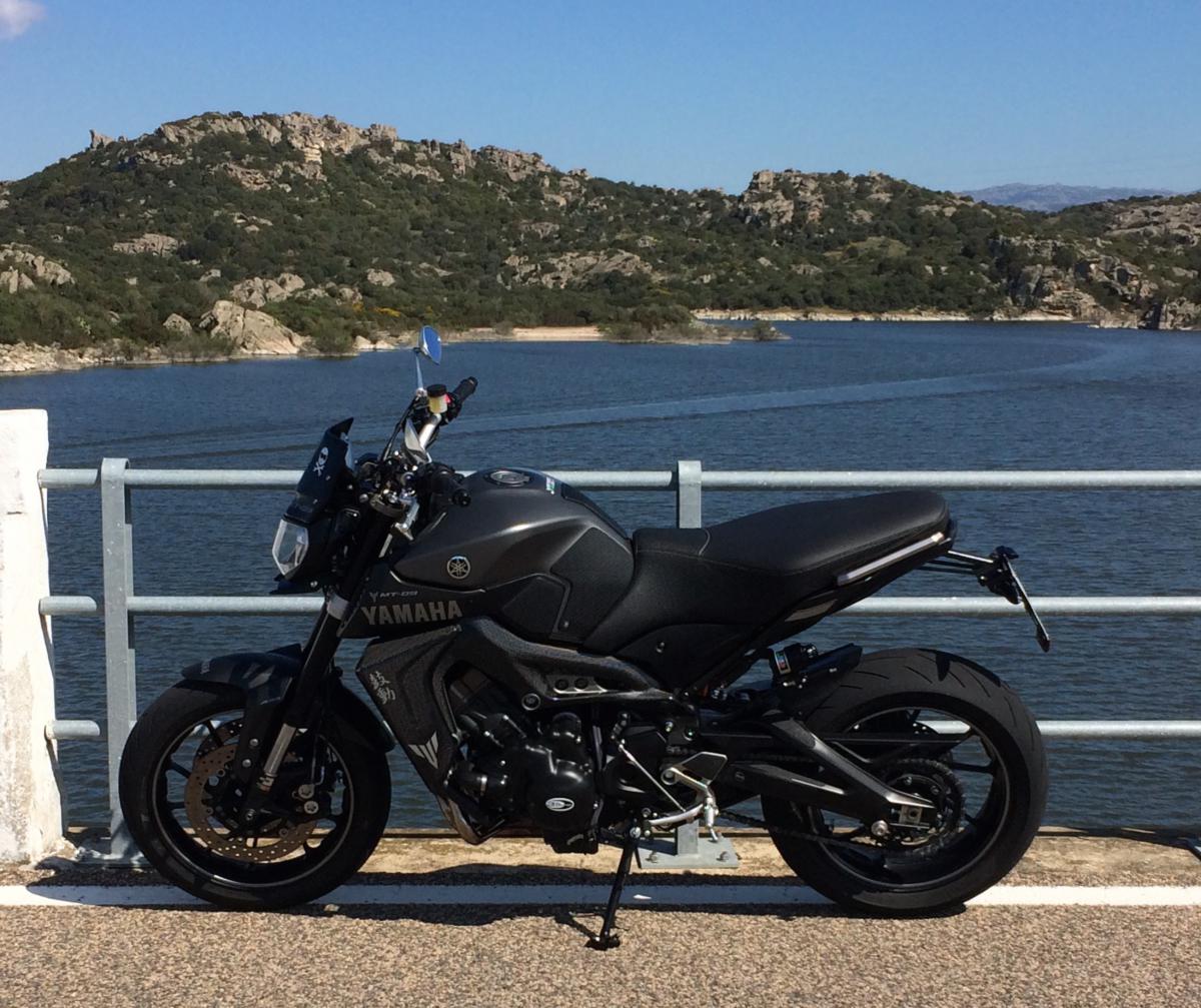

@Giuseppe: volevi vedere anche l'altro lato, eccoti accontentato ;)
Per la cronaca lo sfondo è il lago Coghinas e questo è il ponte che lo attraversa. La strada è la spettacolare Tempio-Oschiri che vedremo di non far mancare in un prossimo tour sardo.

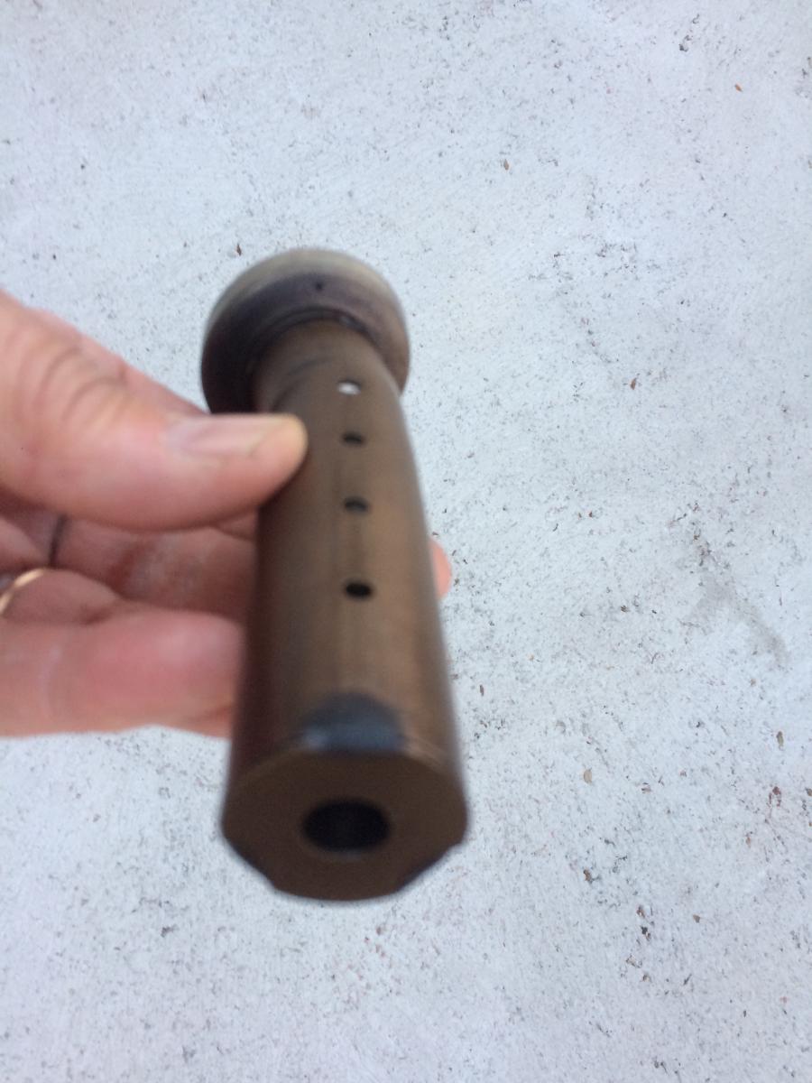

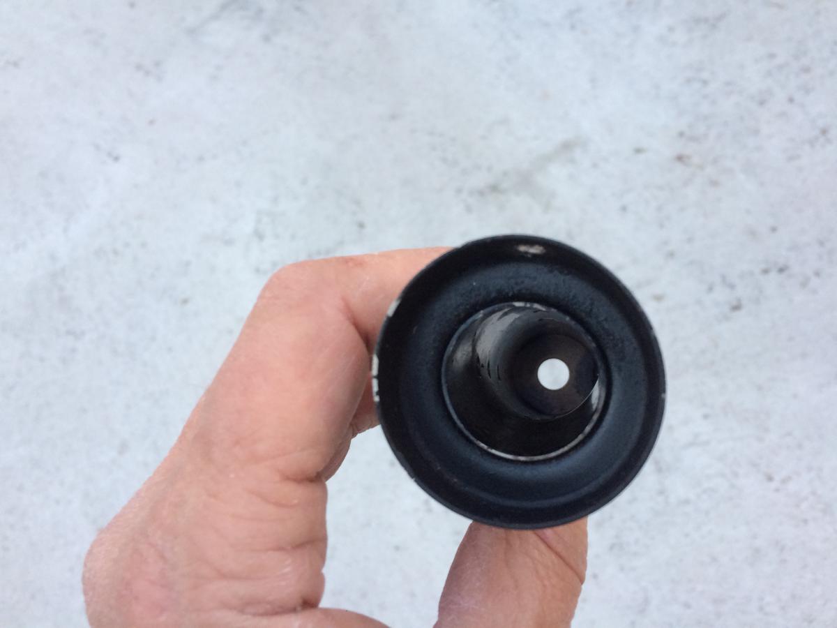

Questo è il db-killer dello scarico slip-on che ho montato. Lo scarico è un GPR Ghisa, venduto con il marchio ThunderRoads che è stato ritirato dal mercato. Rispetto al GPR ha solo la verniciatura nera lucida invece che nero opaco e l'ho pagato pochissimo. Non viene fornito il catalizzatore.
Come si vede il db killer è piuttosto mortificante: un tubo piegato con alcuni piccoli forellini e una rondella inox saldata in fondo. In questo modo i gas di scarico si accapigliano tra di loro per uscire, fanno quello che possono e il rendimento ne risente. Dopo avere escluso l'idea di girare senza db-killer e dover rimappare, ho eliminato la rondella e adesso il foro di uscita ha un diametro decente. Fino a 6/7000 giri il rumore è accettabile, oltre diventa accattivante :P Come era prevedibile la carburazione si è smagrita e l'Accrocchio by Mandrake in queste condizioni non può fare molto, lavorando solo in regime di closed loop.

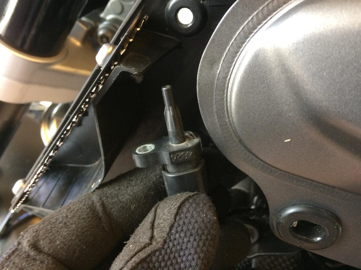

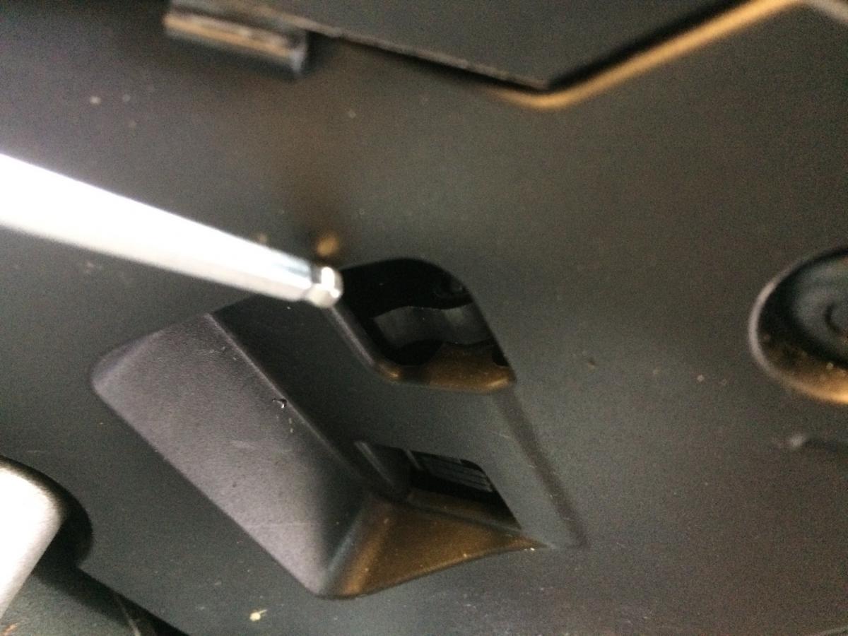

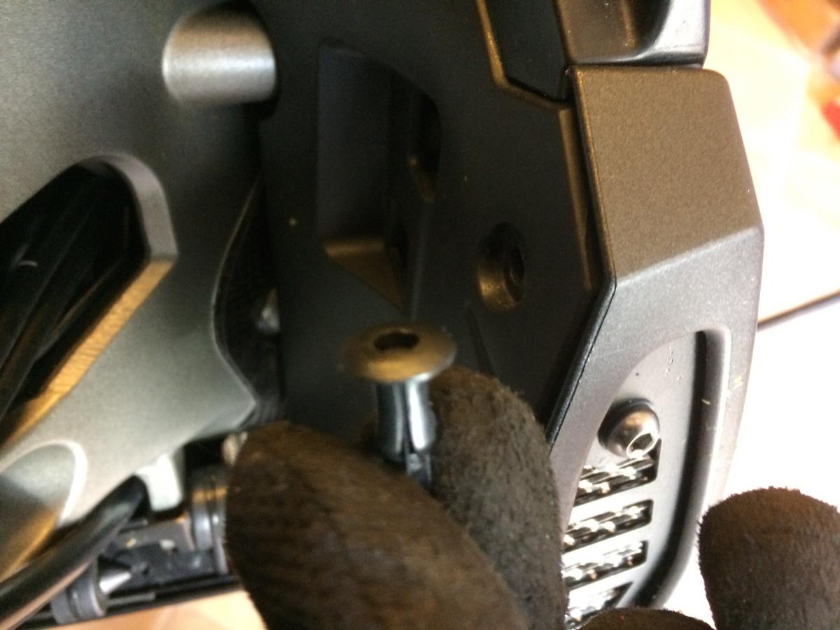

Il sensore è sotto la finta presa d'aria di sx dove sul lato interno c'è un'apertura (nella foto è indicata dalla chiave a brugola) per portare il flusso d'aria verso il sensore. Questo sensore misura la temperatura dell'aria e questo dato è utilizzato dal cruscotto per indicare la temperatura esterna e, funzione molto più utile ;) , per informare la centralina che adegua la carburazione di conseguenza. Come noto l'aria fredda è più densa e a parità di volume contiene più ossigeno, scaldandosi si espande e la quantità di ossigeno, sempre a parità di volume d'aria, si riduce. Quindi la centralina è programmata per mantenere il rapporto stechiometrico di progetto (che per ragioni di omologazione non è detto che sia quello ottimale) e attraverso l'impianto di iniezione immette più o meno benzina nei cilindri.

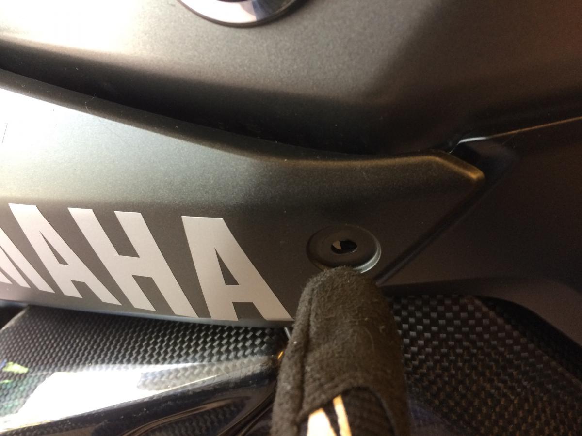

Lo smontaggio della presa d'aria è semplicissimo, basta svitare la brugola sul lato esterno e togliere le due clips a pressione sul lato interno (per queste basta premere sul perno centrale). Il sensore è a portata di mano e non serve togliere o alzare il serbatoio.

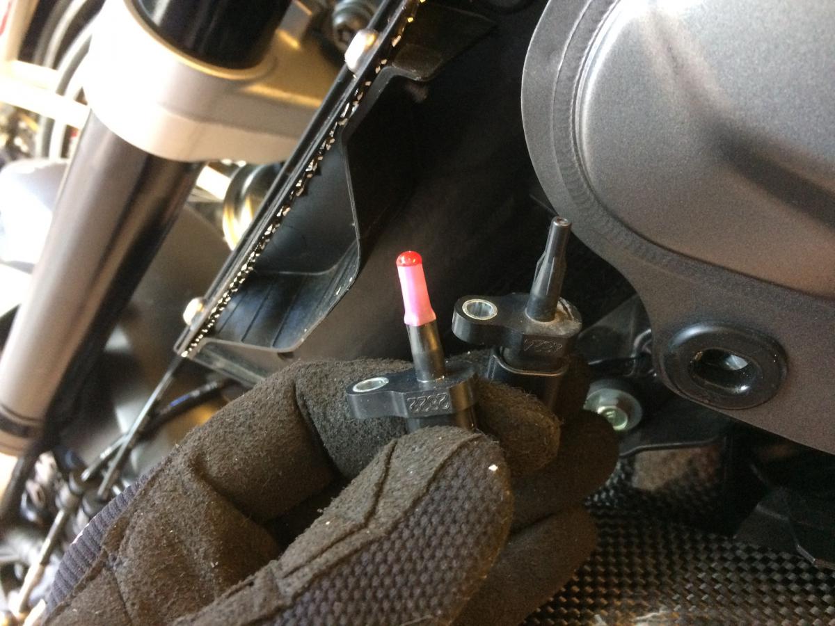

Ed ecco il sensore di serie (a sx) e il confronto tra i due.
Appena installato il nuovo sensore il termometro del cruscotto mi ha segnato 13 gradi in meno della temperatura effettiva.
