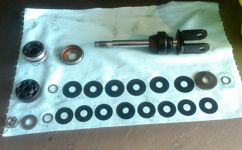

Visto che ne avevo uno .. ho deciso di smontarlo per vedere perchè presta il fianco a tante lamentele.
In effetti c'è parecchio su cui lavorare .. niente di impossibile.

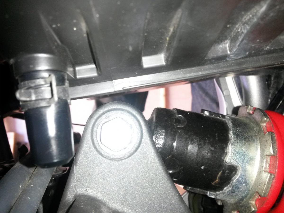

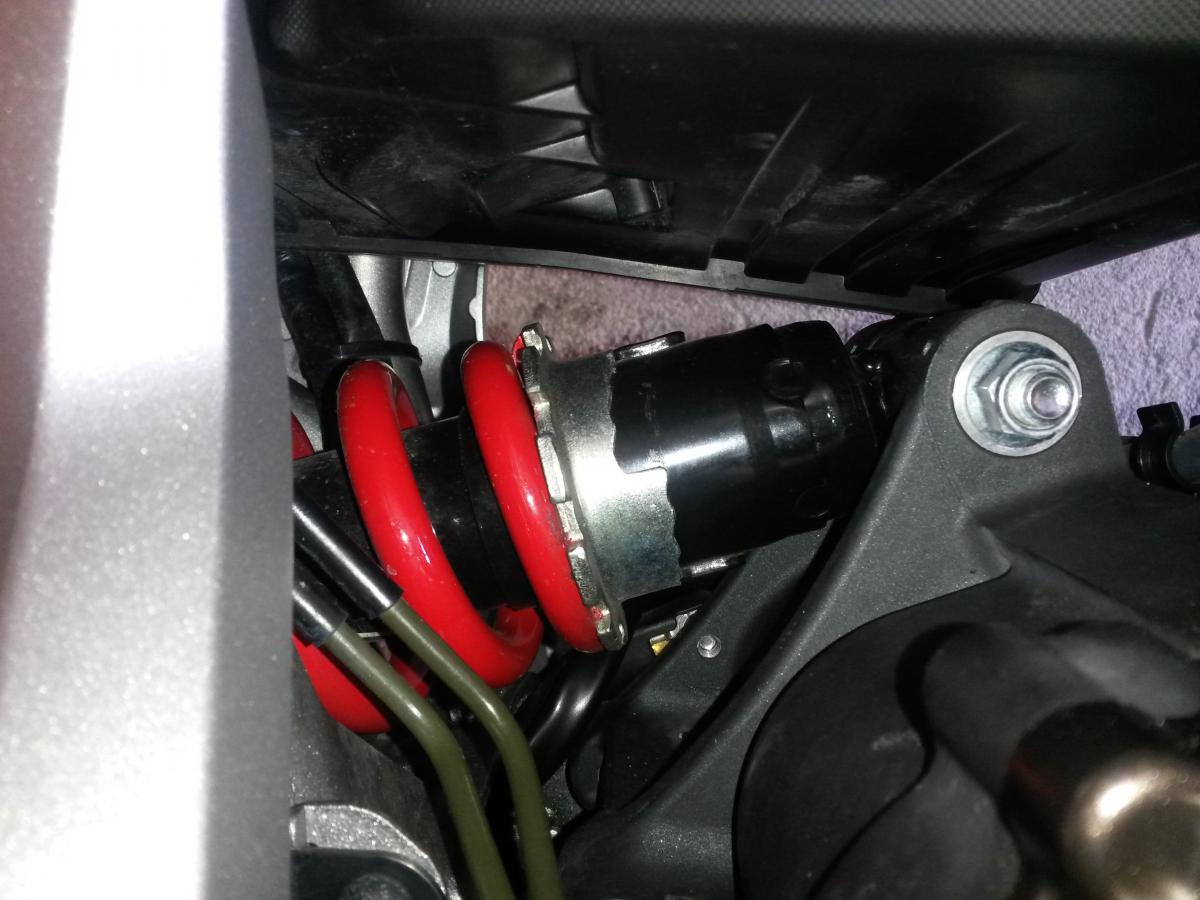

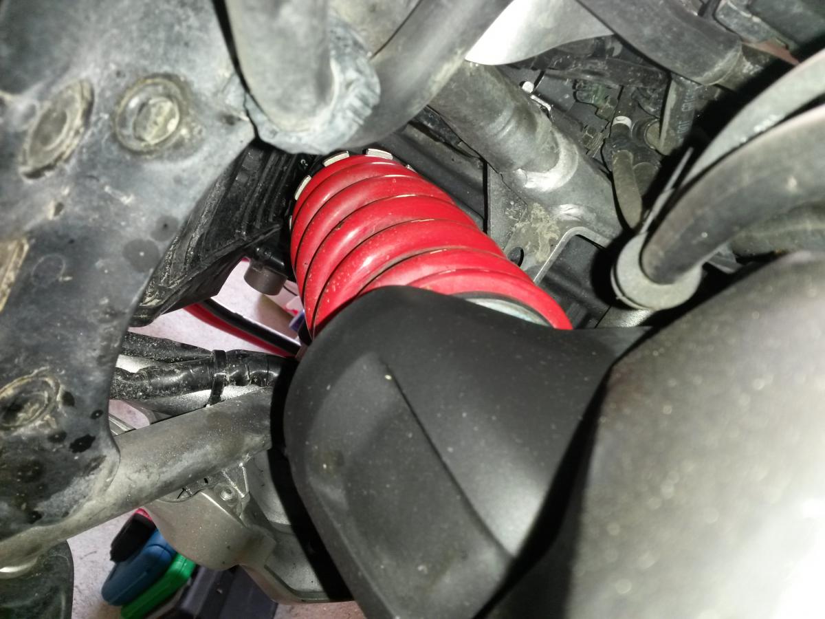

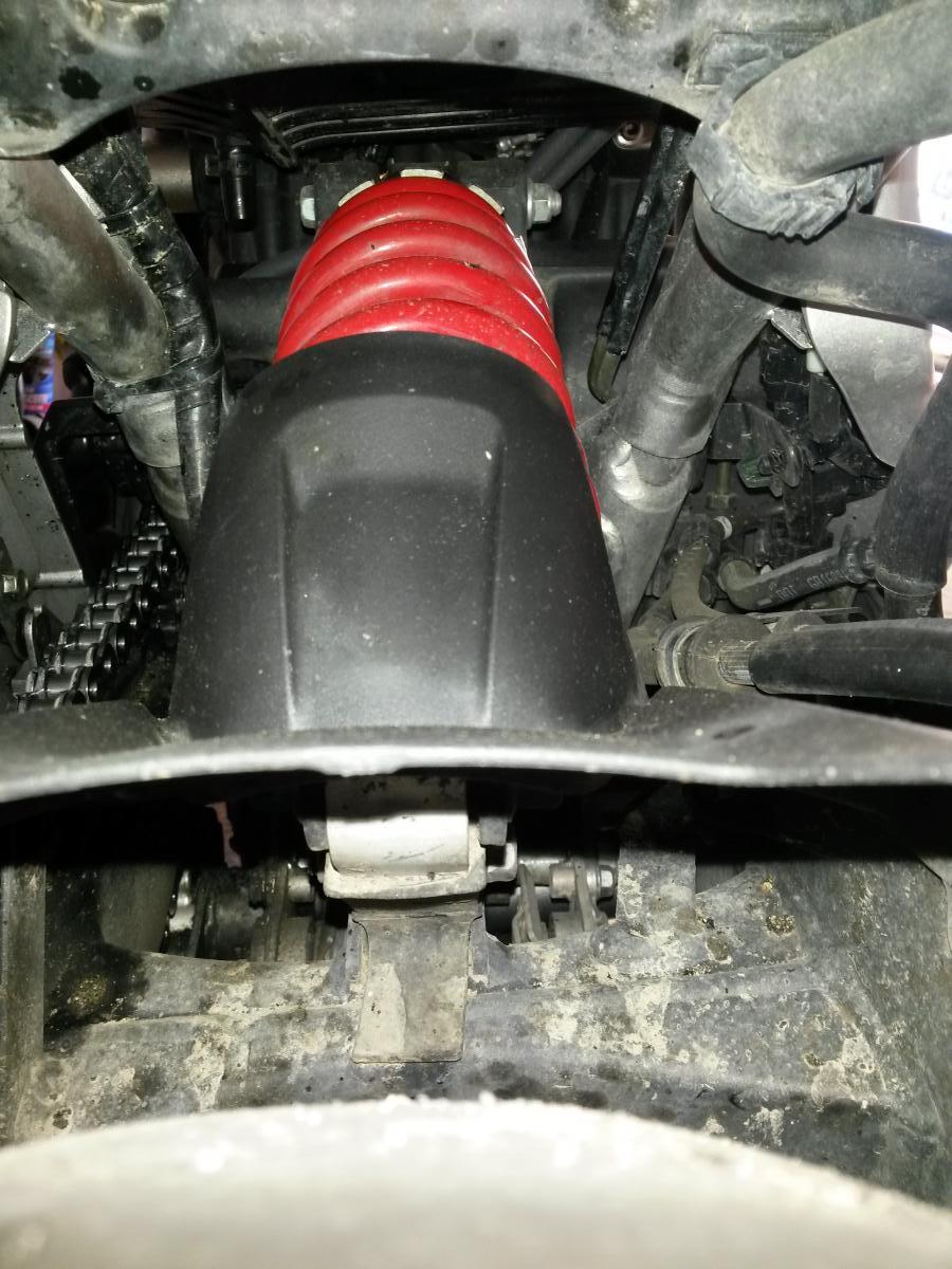

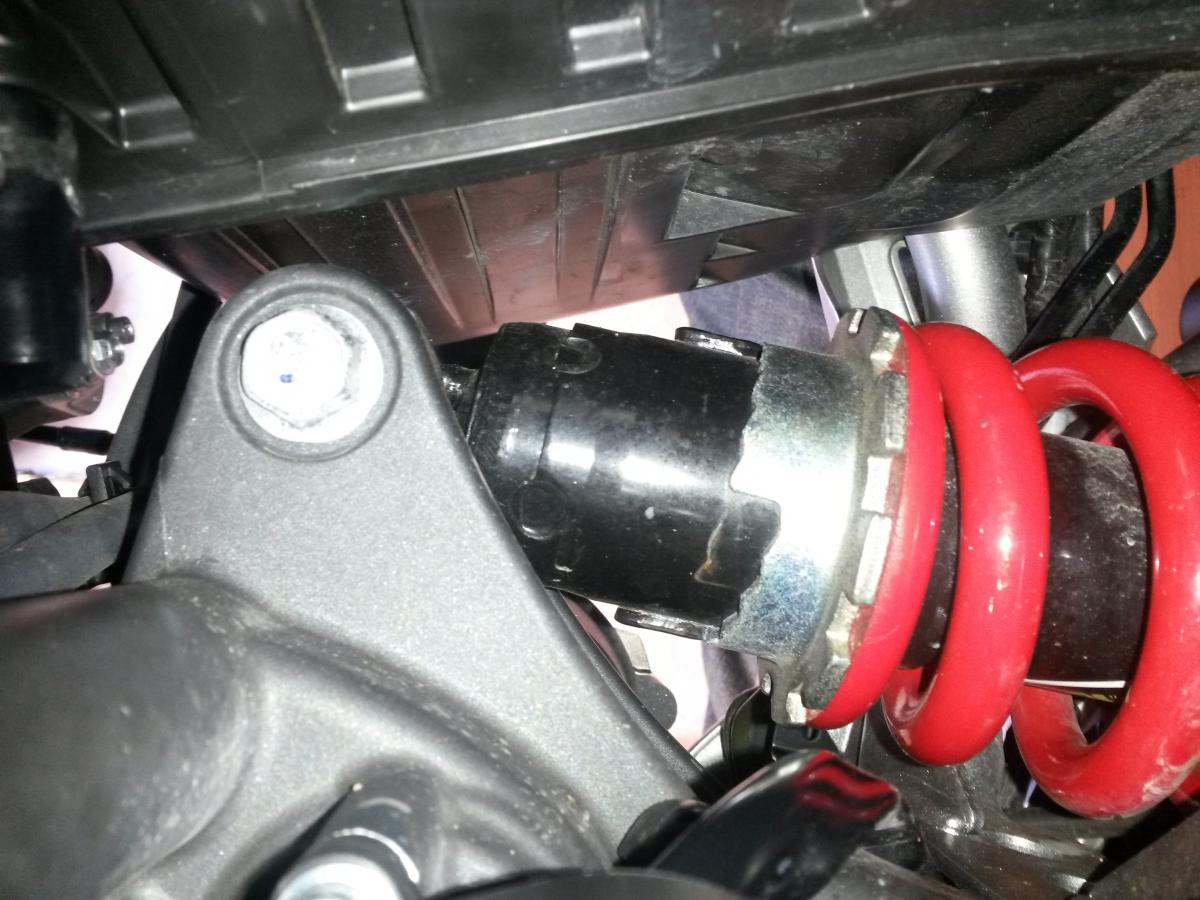

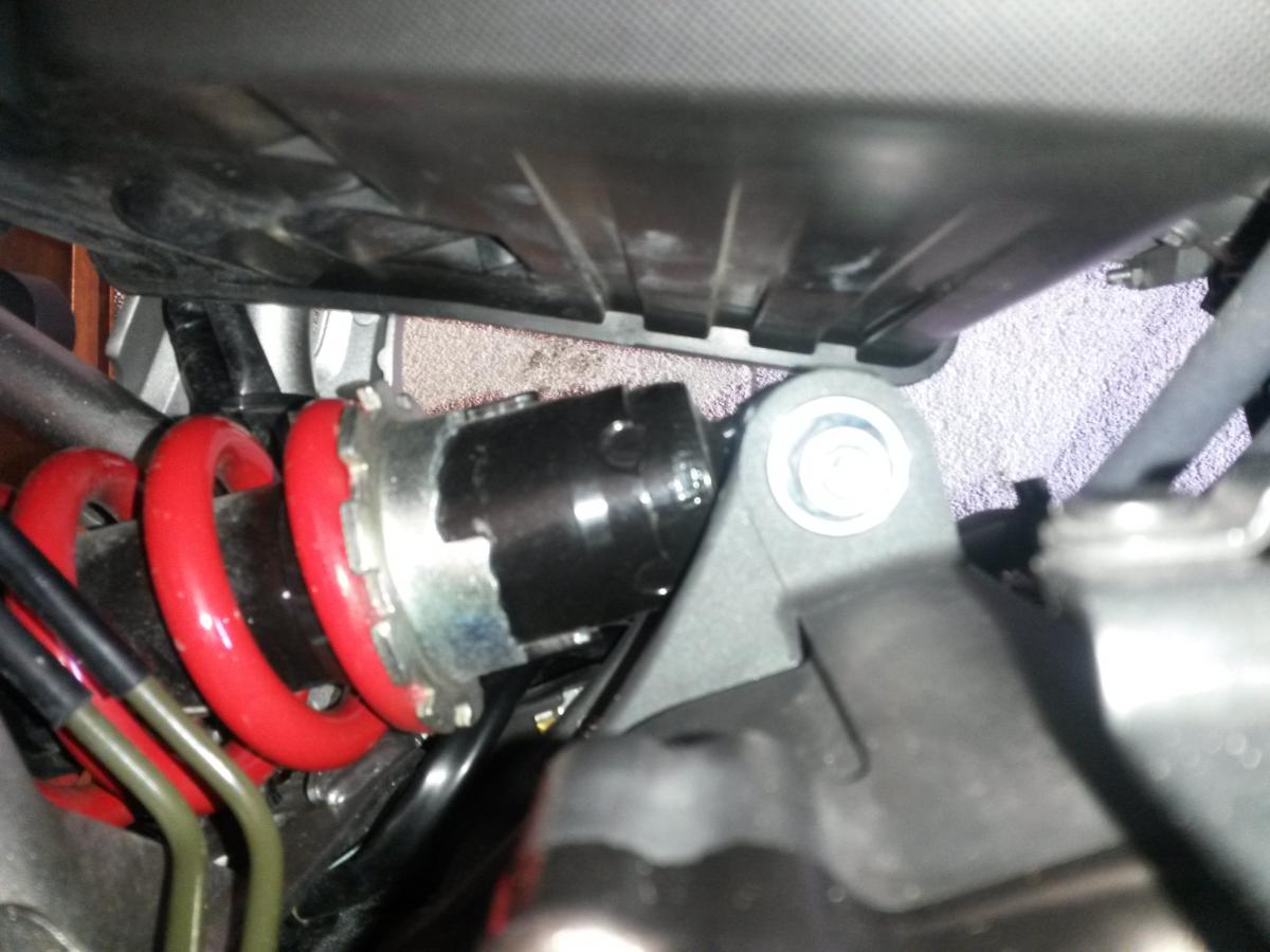

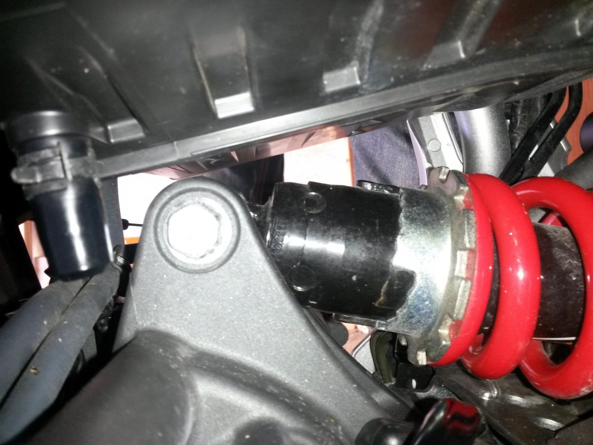

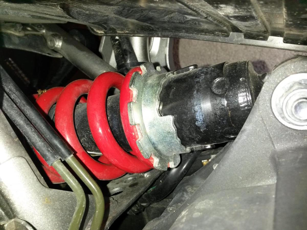

PS: Mi servirebbe la foto del mono montato per vedere gli ingombri. Qualcuno me la può postare?
Grazie
perfette .. grazie mille me le studio
Analizzando l'interno del mono salta all'occhio che internamente non è un mono economico, ma un mono con una scelta progettuale ben precisa. Per  farla breve .. hanno voluto che avesse il funzionamento che di cui in molti si lamentano.
Sull'esterno invece è dove han risparmiato
Modificarlo per renderlo confacente alle nostre necessità non è un grosso problema.
La vera domanda che bisogna porsi è ...... PERCHE' lo han voluto cosi? ...
La Yamaha avrà i suoi buoni motivi per dettare alla KAYABA le caratteristiche. Questi motivi vorrei conoscere

Ok, se quindi le "interiora" sono sono poi così male...  :huh:
Chissà per quale motivo ha poco controllo dell'estensione? Quantomeno, dalla 5a tacca di precarico in su.
Fino alla 4a tacca, tutto sommato il controllo dell'estensione poteva anche essere adeguato.
Se lo hanno fatto lavorare così... (mumble mumble = fumo che esce dai pochi capelli che restano sulla mia testa) potrebbe essere perché non mette troppo in evidenza la forcella e le sue "mancanze"??
Cioè: accoppiando mono stock + forcella stock ottengo un insieme che ha un certo equilibrio (se non spremuto a fondo).
Potrebbe essere?  :unsure:  :unsure:
Seishin .... per il momento devo poter avere a portata di mano una 07 in modo da mettere sul CAD le quote della sospensione .. escursione .. braccetti .. leveraggi ect ect ..
Stabilito un grafico di utilizzo posso cominciare a ragionare su come intervenire sui vari istanti dell'escursione del mono.
In pratica sostituisco l'analisi matematica al banco prova che non ho.
Non è nella mia mentalità andare per tentativi, ma per prove suffragate dai calcoli ...
Siii lo so ero un secchione.

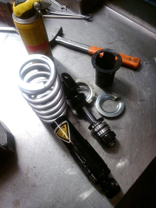

Su l'unica 09 su cui ho messo le mani .. ho modificato la forcella sinistra che di serie è vuota ... dove ho inserito la frenatura a cartuccia per il controllo del movimento in compressione e il tappo di precarica.
Se cerchi nella sezione 09 trovi la descrizione di quello che feci.
Per il mono invece non ho fatto nulla, visto che non sono riuscito ad avere un mono da smontare. Se un giorno l'avrò .. sicuramente lo analizzerò
